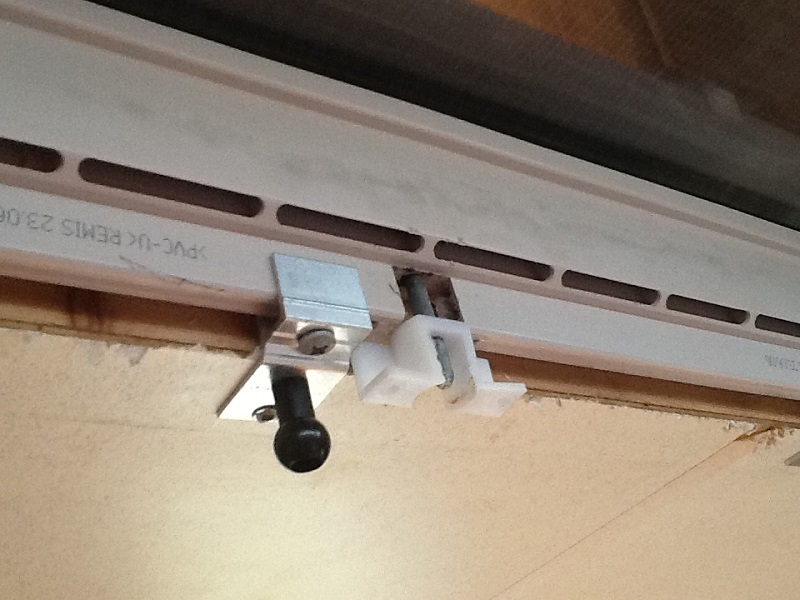

- l axe ne sort pas de la pièce en plastique blanche

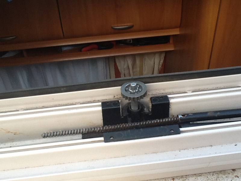

- impossible également d enlever la roue crantée

Re: Demontage lanterneau Remis
J'ai comme l'impression que la pièce est sertie en usine et qu'il faut donc démonter le bloc entier...
merçi pour ton idée met demonter l'ensemble ne servirait pas à tirer l'axe de la pièce en plastique blanche

Michel56240
- Messages : 3
- Inscription : 01 oct. 2014 21:08
bonsoir à tous pour l'axe de la manivelle du lanterneau remis la solution pour l'enlever était de prendre un chasse goupille et de taper par le dessus puis j'ai remonte le nouveau mecanisme cela fonctionne maitenant
