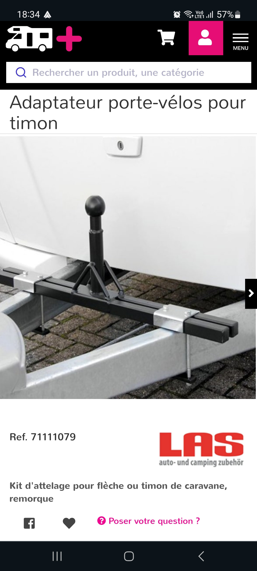

J'ai un porte vélo Thule que je pose sur la boule d'attelage lorsque je ne tire pas de caravane
et j'ai eu ce genre d'adaptateur aussi :
1/ il faut le poser bien en avant vers la tête d'attelage
sinon même sans vélos tu ne peux pas ouvrir la porte du coffre donc pareil avec les vélos
Mais de toutes façons sur une Caravelair et autres caravanes avec la même flèche
si tu poses n'importe quel porte vélo fixe sur la flêche
tu ne peux plus ouvrir la porte de coffre quand les vélos sont installés
Le seul porte vélo spécial pour flèche de caravane qui peut le permettre
c'est un porte vélo basculant !
comme la remarque pour l'angle de braquage limité ,Attention également au poids en flêche !
