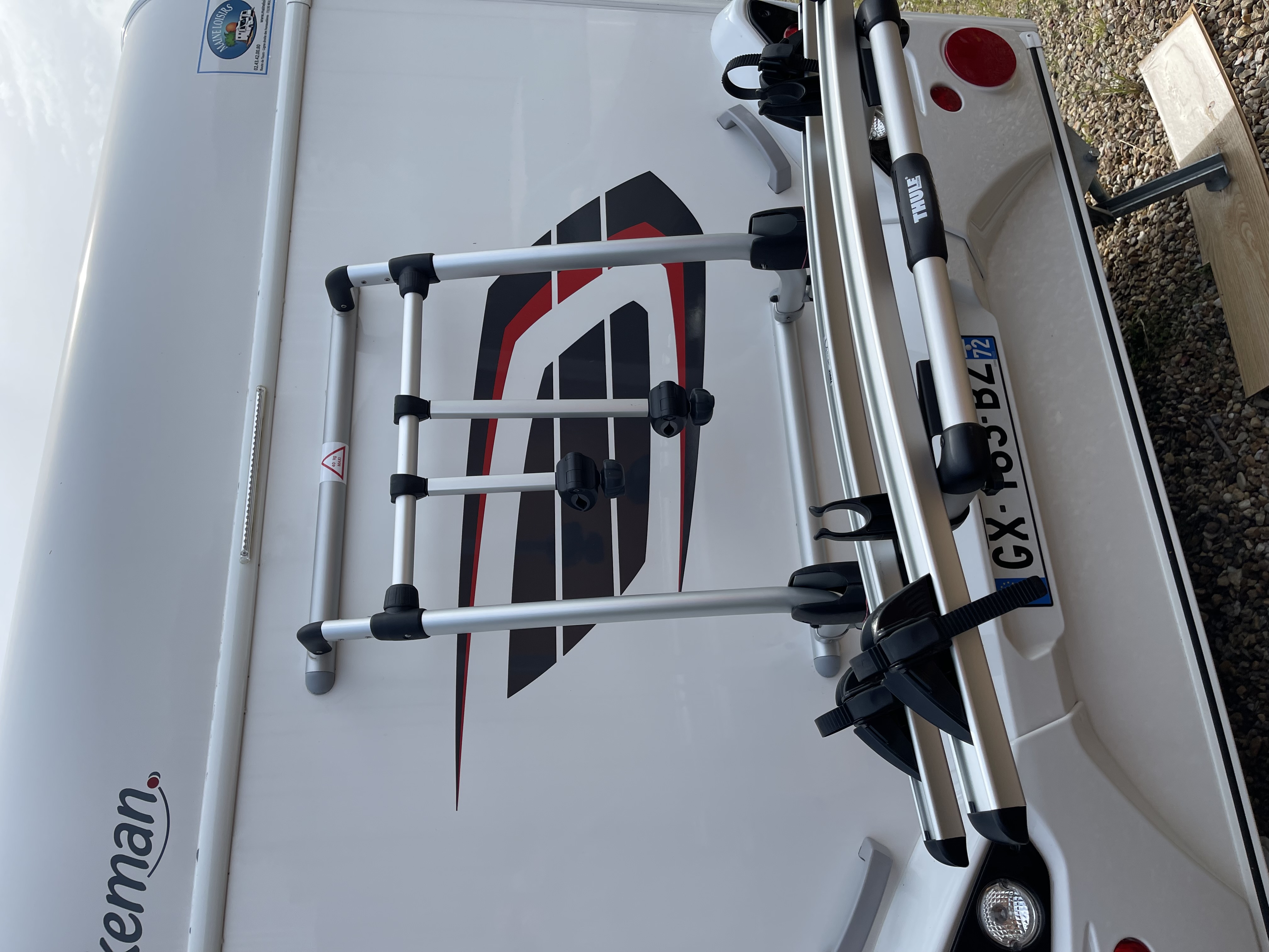

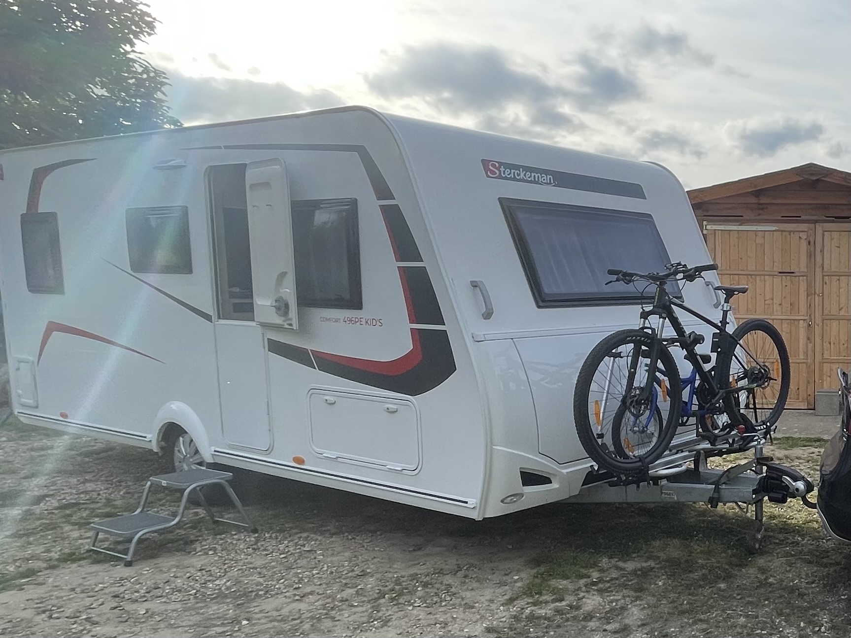

Voici mon montage pour avoir 4 vélos.
Pour les perçages arrière, ils sont d'origine sur le modèle 2023.
Avantage : répartition du poids avant/arrière, car avec 4 vélos sur l'avant je serai à plus de 100 Kg sur la flèche.
Inconvénient : le prix, heureusement que j'ai trouvé ces portes vélo sur LBC avec de la patience.
Caravane : Sterkeman 496 PE Comfort modèle 2023
