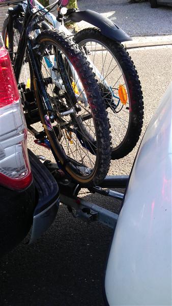

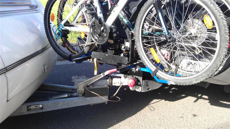

Le timon de ma caravane étant trop court, et je voulais en pouvoir ouvrir le coffre, je ne voulais pas mettre un porte vélo sur l'arrière de la caravane (pas confiance en la solidité arrière de ma Trigano lol) j'ai décidé d'ajouter une boule de remorque au dessus de la première. J'ai d'origine une attache remorque de type utilitaire.
Ensuite les tests ont été fait en braquage maximum avec les vélos dessus, vérification au niveau vélo, et au niveau antilacet.
Comme mon garage est en sous sol avec un pente conséquente, j'ai pu également tester en montée ou en descente et le frein à main ne touche pas le porte vélo.
Il est clair que avec le porte vélo dessus, je ne sais pas ouvrir la ridelle lol mais je peux accéder à l'intérieur par le capot.
Une fois le porte vélo enlevé, on peut sans soucis ouvrir la ridelle, la hauteur de la deuxième boule a été calculée en conséquence .
l'antilacet en braquage maximum, passe à +- 2 mm des deux boulons de la plaque ajoutée. La deuxième boule est fixée avec des boulons de M16 sur une plaque acier de 10mm d'épaisseur. J'ai testé le tout ce we en Picardie (600 kms AR)

C'est du matériel artisanal ou du commerce ?
Je trouve que c'est vraiment limite, juste au cas où le vélo se désolidarise un peu, voire si tu changes de vélo (empattements pas systématiquement identiques).
Et pourquoi ne pas les mettre directement dans la benne comme le font mes parents ?
Mon père a fabriqué un support (en bois) qui ressemble à des rails pour les remorques moto. Il fixe les 2 vélos dessus en un tournemain. Ainsi pas de problème d'accès à l'attelage de la remorque.

je ne les mets pas sur la benne car jene veux pas dépasser les 2 m, hors les vélos debout dépasseraient les deux metres. Je n'ai aucun problème d'epattement pour les vélos car au cas ou, je peux retourner la boule de l'autre coté et gagné comme cela 12 cms. La plaque est artisanale.

Effectivement, je comprends, tu ne peux pas mettre les vélos en long, la benne est trop courte contrairement à mes parents.
Donc si en plus tu ne veux pas dépasser 2m de haut, pas trop le choix.
Ou alors mettre une petite remorque à la caravane ?
