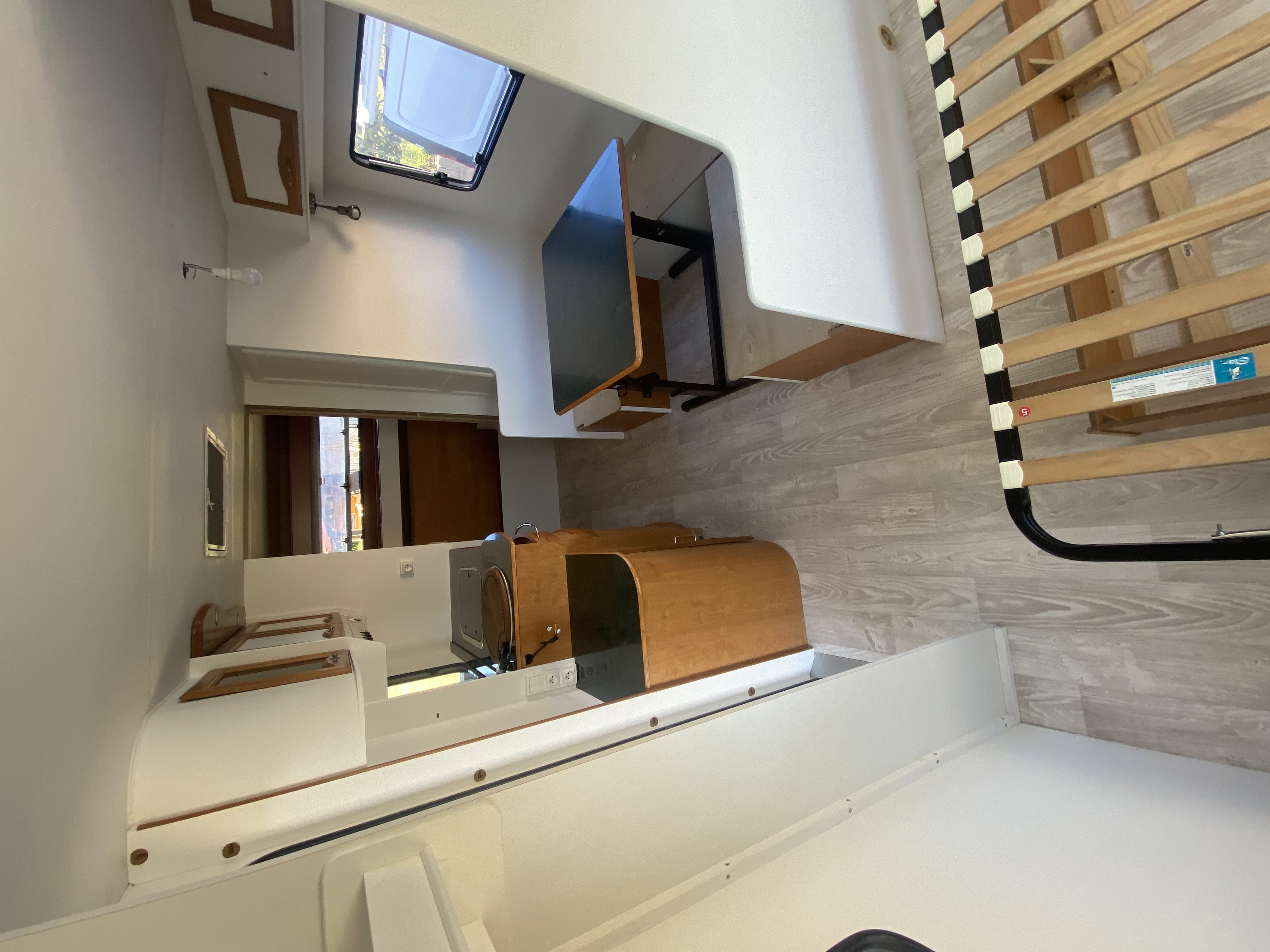

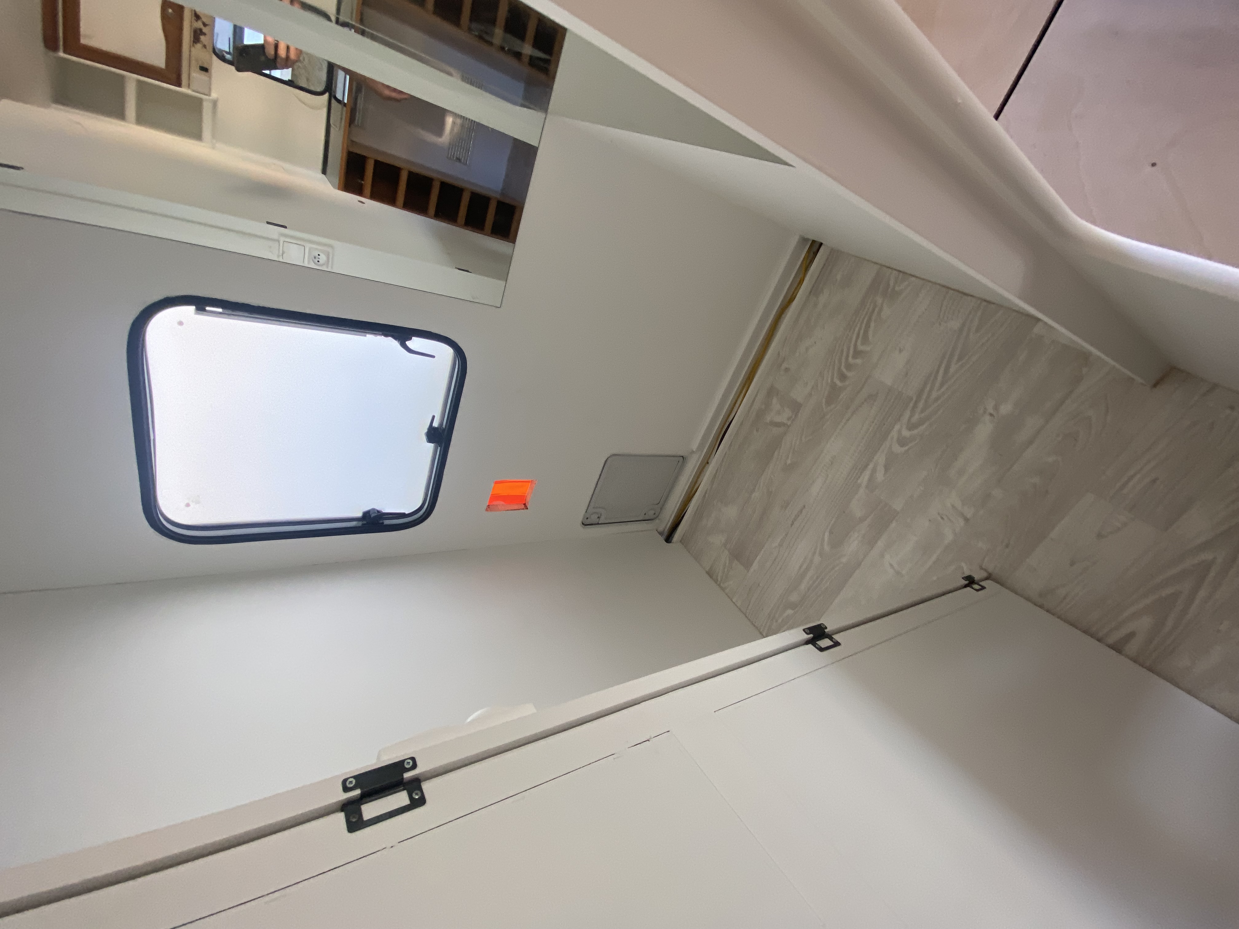

Je profite un peu des vacances pour avancer les travaux de la caravane.
L’intérieur est pratiquement tout remonté.
Il me reste à installer le wc, mais il va falloir que je bidouille un peu, car il faut que je le rehausse de 5cm, pour qu’il reprenne sa place d’origine.
Car avant il était posé sur du polystyrène et le bac à douche que j’ai viré.
Je mettrai un petit lavabo d’angle aussi.

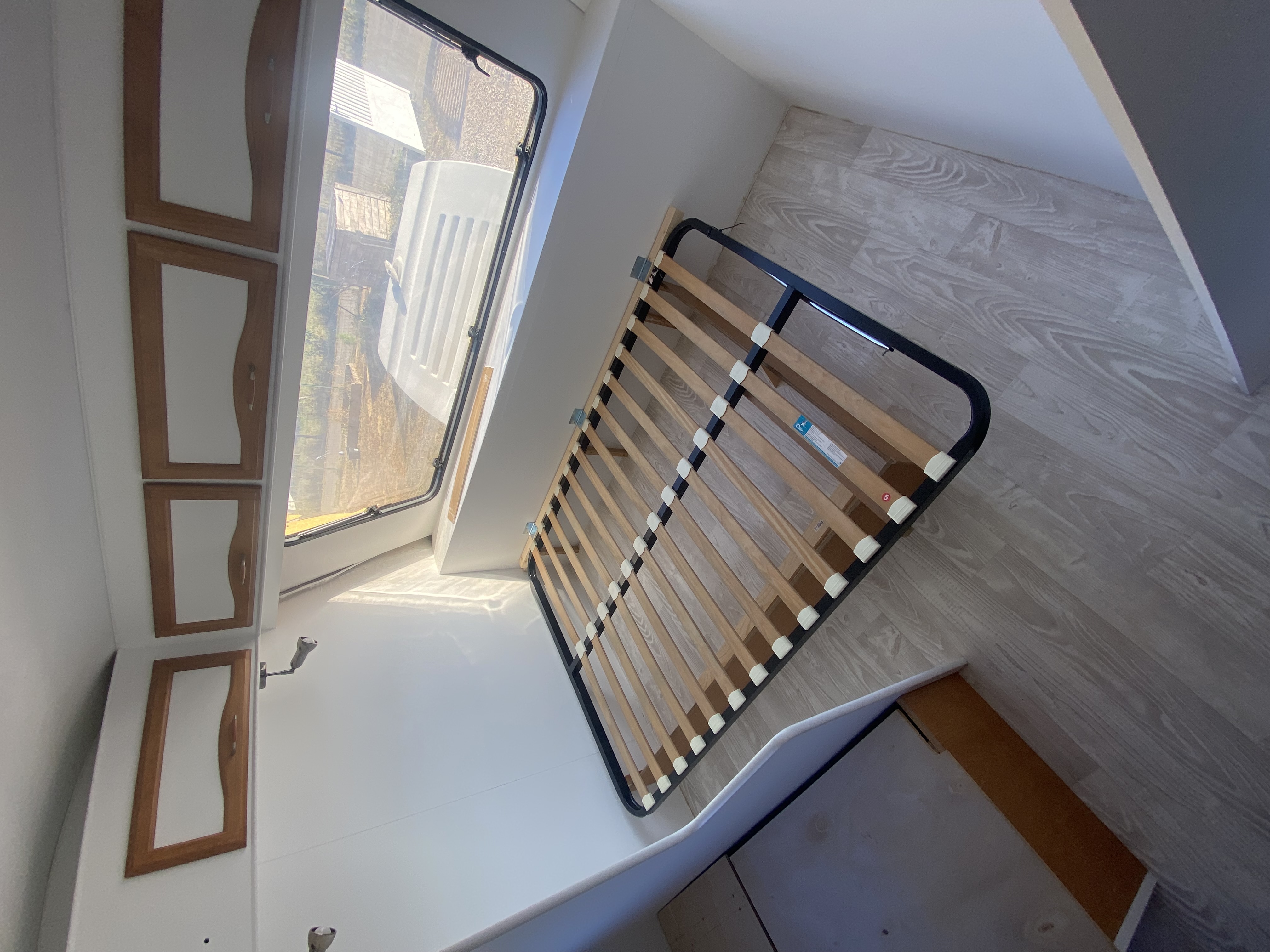

La partie cuisine est remonté, le lit à l’avant aussi.
A l’intérieur il me manque plus que 2-3 finitions à faire, des caches vis à poser, enfin que des bricoles.

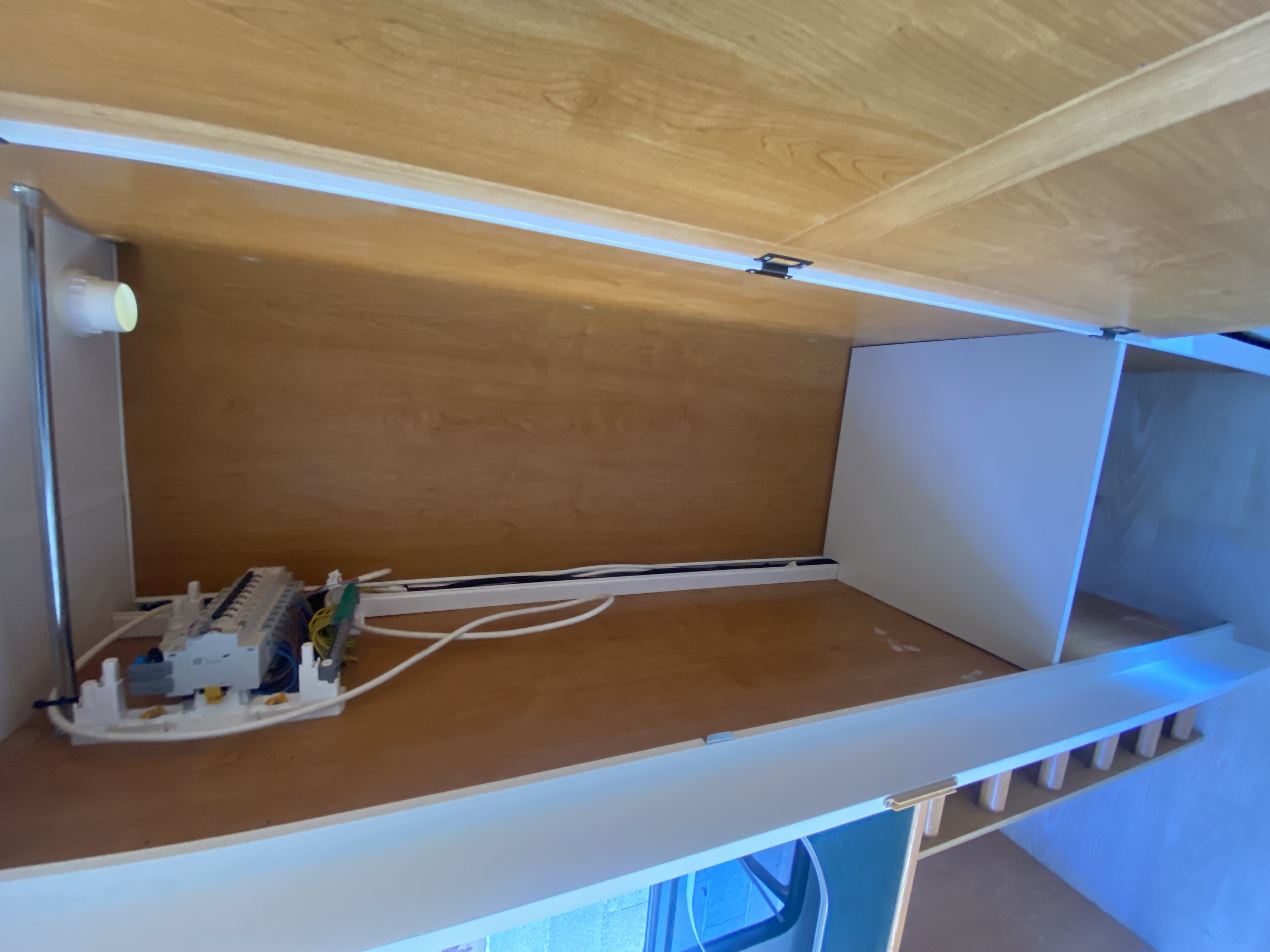

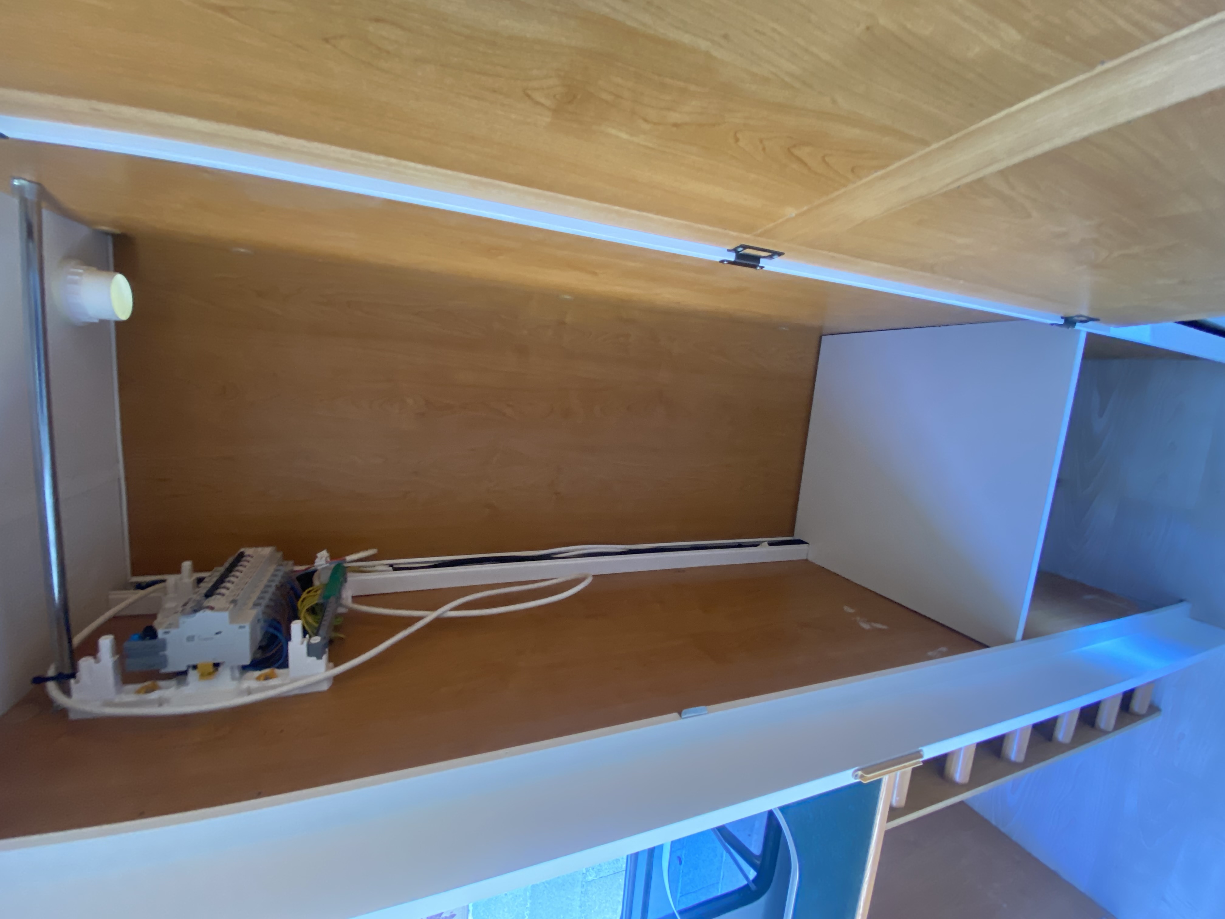

La partie électrique est finit, j’ai rajouté pas mal de prises, interrupteur…
J’ai fait un tableau électrique, il me manque plus qu’un chargeur à acheter pour me servir d’alimentation, là j’ai juste essayé avec un transfo que j’avais .
J’ai tout mi sous goulotte, je passerai les tuyaux d’eau dedans aussi.

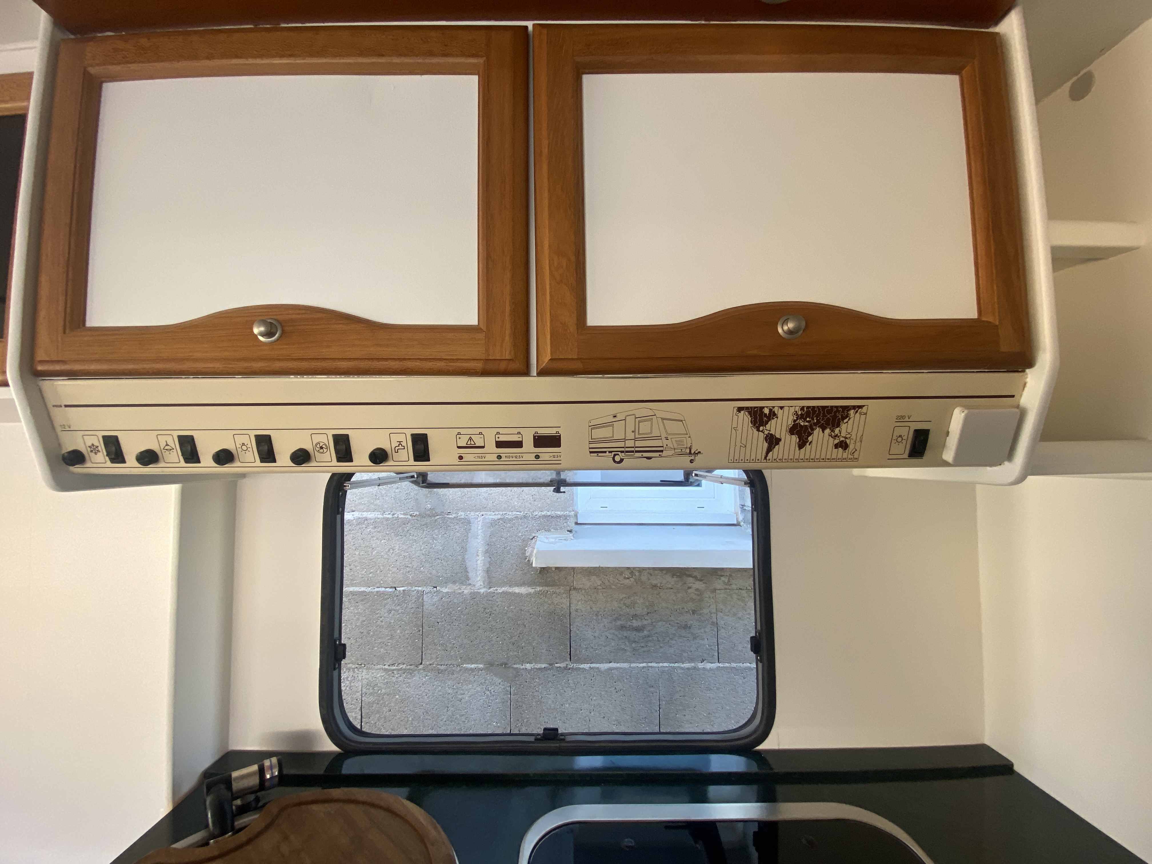

J’ai modifié toute la partie 12v, tout ce commande depuis le bandeau au dessus de la plaque de cuisson.

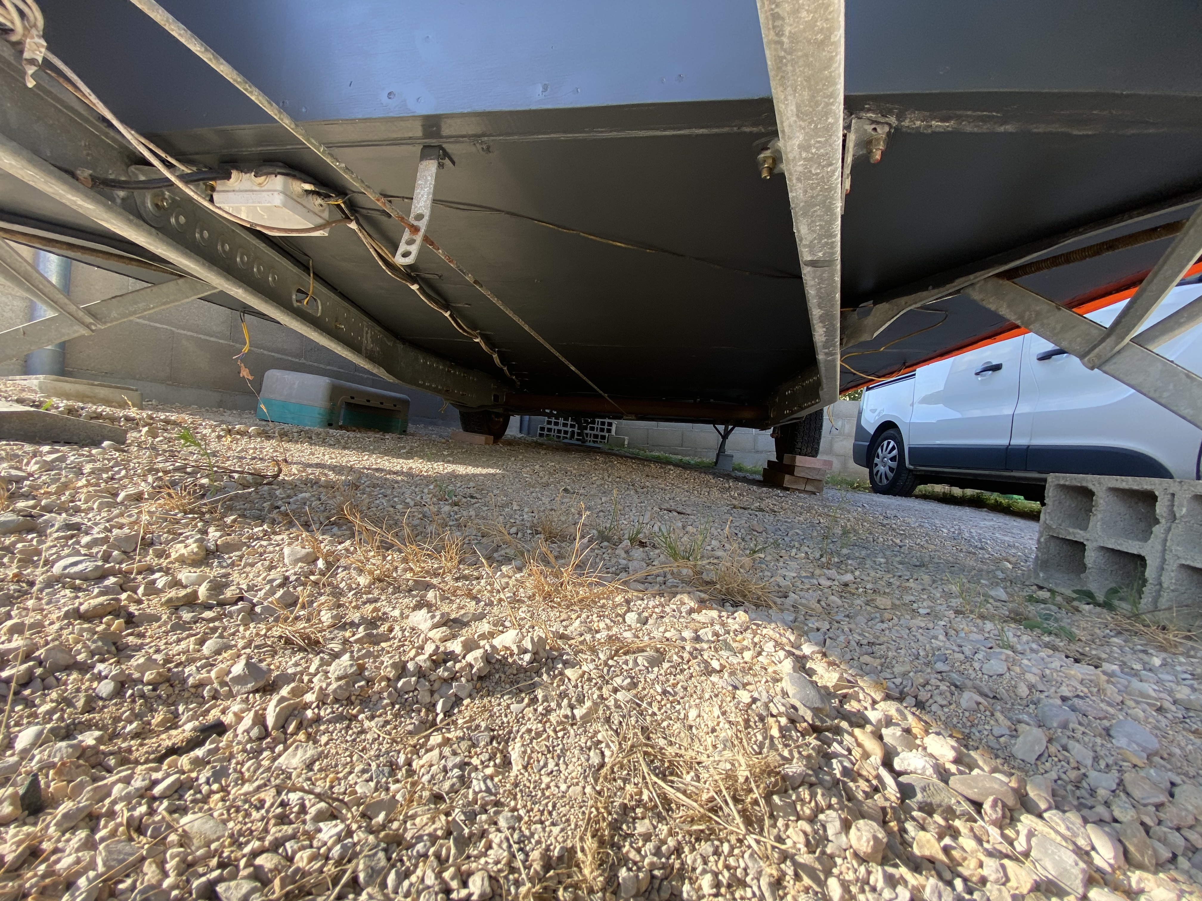

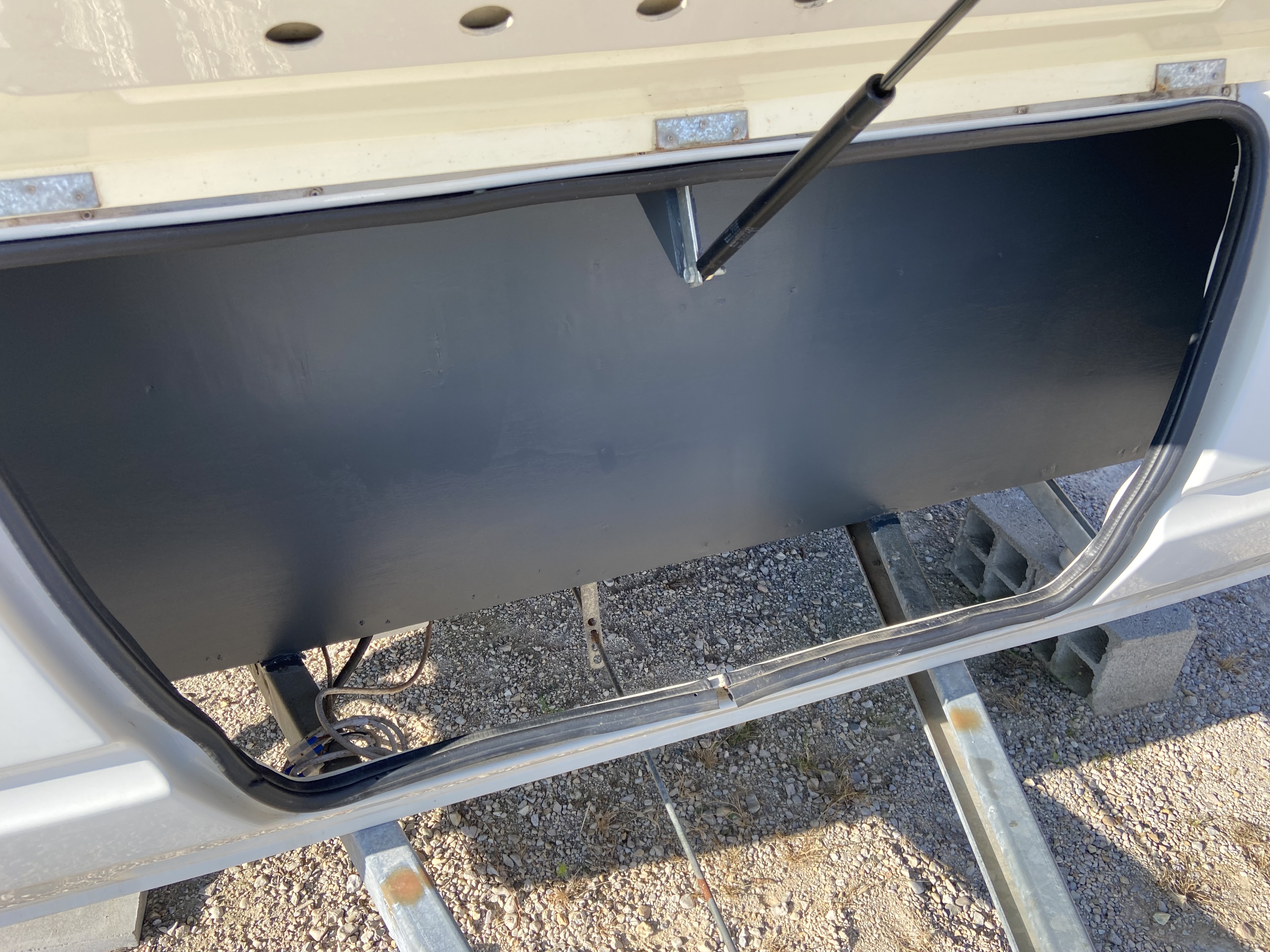

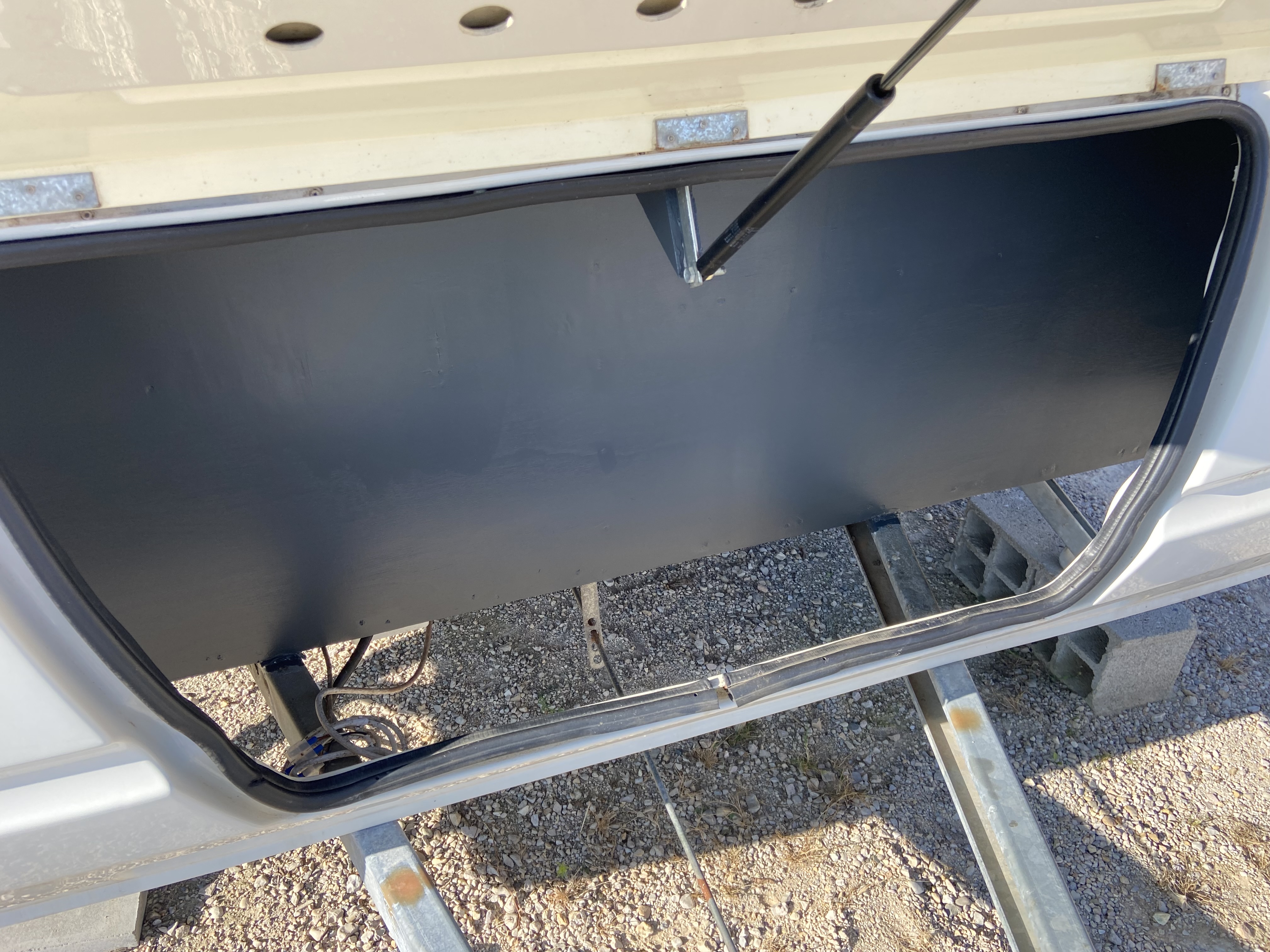

Sinon, j’ai passé une bonne partie de l’après midi couché sous la caravane pour repeindre tout le plancher dessous.
Ça m’a cassé, allongé sur des plaques de polystyrène extrudé pour pas trop me faire mal au dos sur les cailloux, j’en ai pris plein la tronche, mais au moins c’est nikel.
Ça fait propre , vu que j’avais du tout mastiquer au sika quand j’ai remplacé les tasseaux et diverse partie du plancher.
Une bonne chose de faite.
J’ai aussi remis une couche à l’intérieur du coffre.

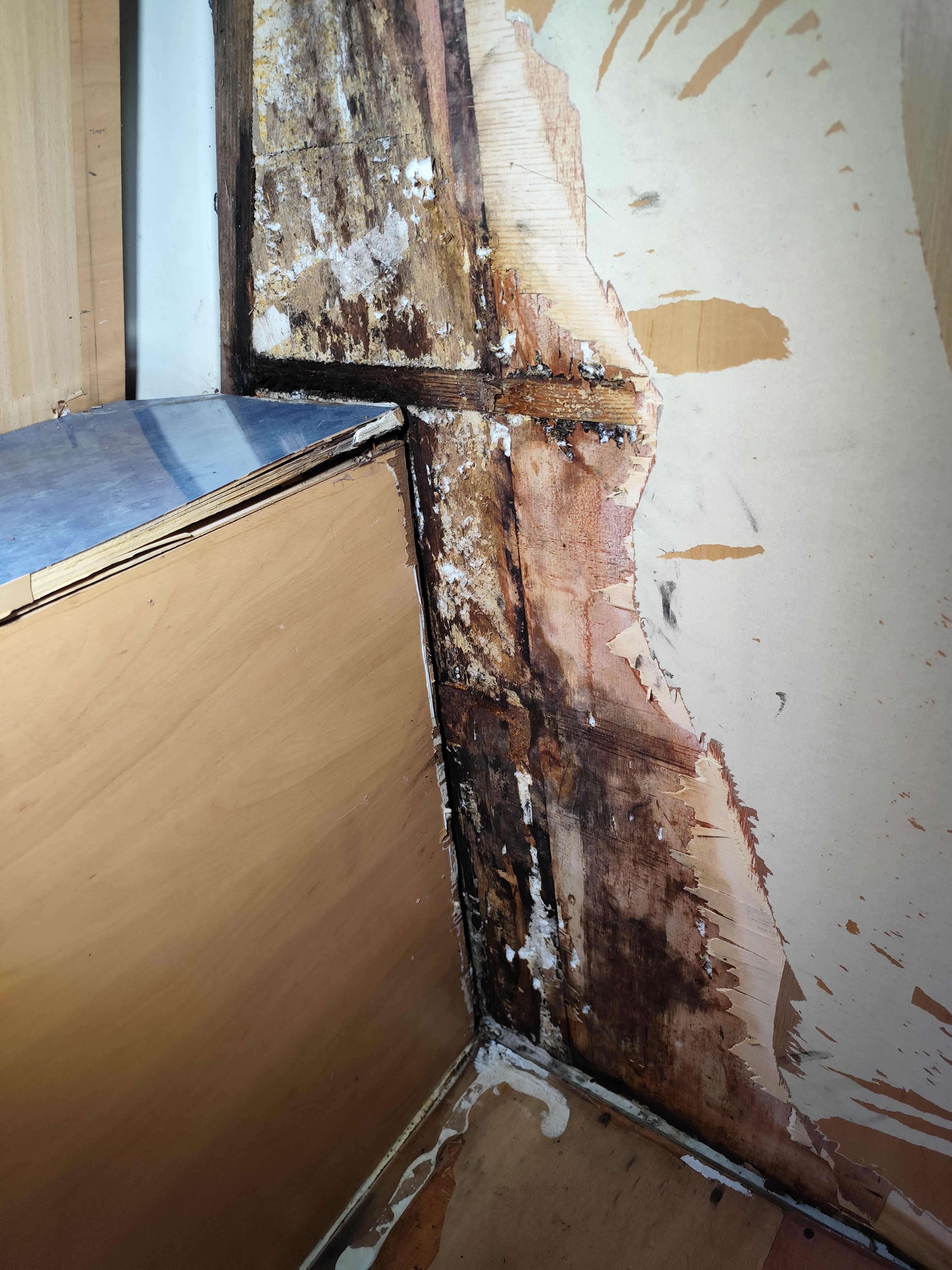

Salut je déterre un peut le sujet,
Tu a fait un super travail.

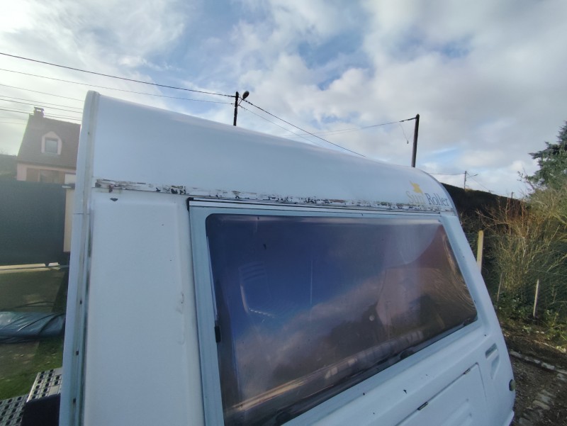

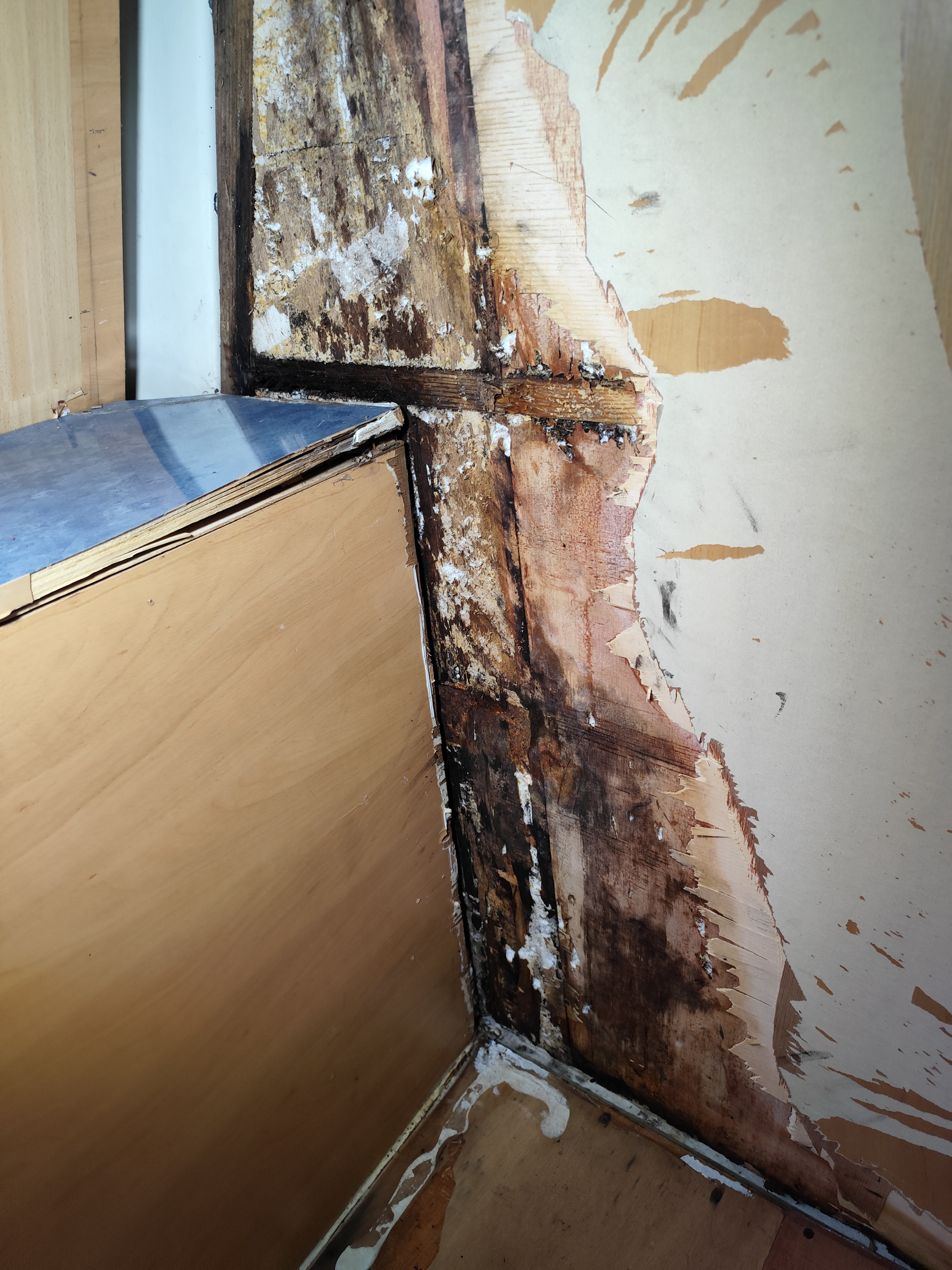

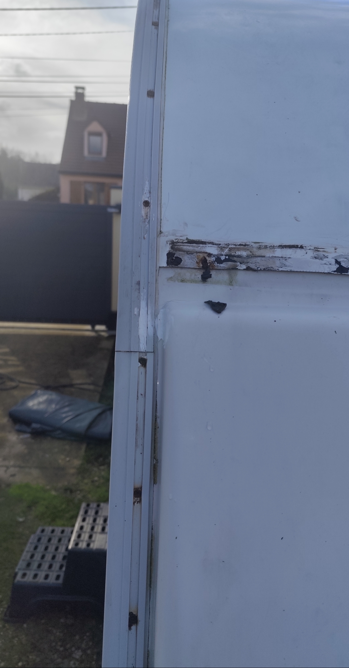

J'ai moi aussi depuis 2023 une sun roller princess 495 cp de 2001, et j'ai une infiltration d'eau dans le coin gauche avant du au vis des profilés alu exterieur qui sont pourris.
j'ai commencé a démonté l'intérieur, je rencontre plusieurs soucis,
Les meubles haut de la chambre j'ai enlever toutes les vis apparente mais il ne veulent s'enlever comme si il y avait des vis caché au dessus de la baie vitrée ?
La planche qui sépare le coffre est elle fixé par le dessous ?
Ensuite a tu pu trouvé ou changer tes profilés aluminium exterieur ? Et les joints aussi ?
Merci pour les réponses que tu pourrais m'apporter
