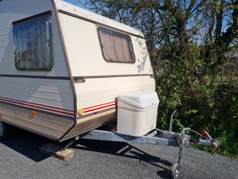

La proprio m'a parlé d'une pièce une sorte de caoutchouc amortisseur sur le timon qui serait une sorte de frein. Je vous met la photo.

d'après ta photo cette caravane est freinée car elle a un frein à main et sur le timon, sous le boudin caoutchouc, il doit y avoir un amortisseur qui gère la puissance de freinage (frein à inertie sur les caravanes)

La caravane que tu convoites a une tête d'attelage ALKO avec un anti lacet qui a pour but de maintenir la caravane et de ralentir le mouvement de balancement derrière la voiture une bonne chose

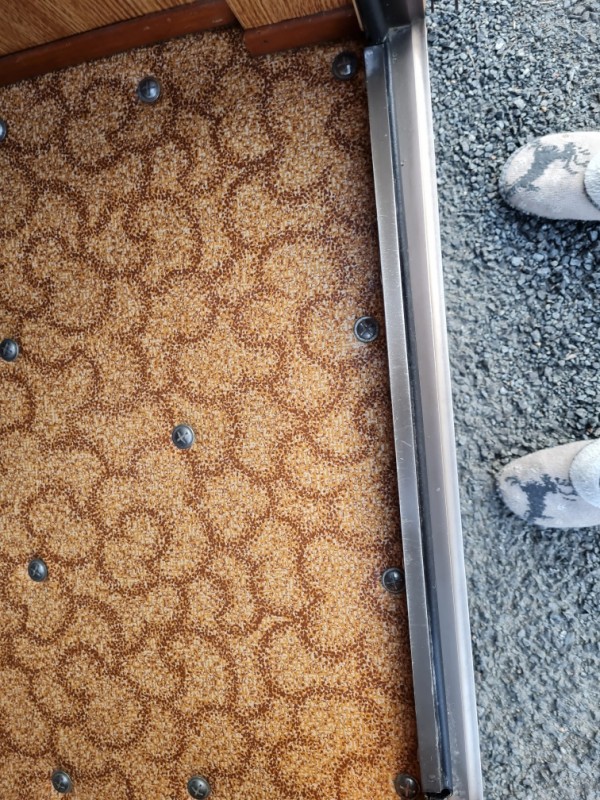

La caravane a été très bien entretenu mais le plancher faibli par endroit. Le pas de porte a été renforcé par une plaque métallique sous la caravane dont les têtes de boulot ressortent sur le lino a priori pas d'humidité seulement de l'âge et de l'utilisation. Mais un autre endroit commence à flancher près du coin cuisine, les zones de fort passage quoi. Faut il fuir ou tenter le coup ? Je ne projette pas de gros travaux.
J'ajoute qq photos pour donner une idée.
Prix 850 ca me semble très bien malgré le sol faiblissant.
Merci de vos avis

Il y avait probablement un marche pied escamotable a la porte cela ce faisais autrefois mais la pression de notre poids sur ce dernier fragilisait le plancher a l'entrée
Re: Besoin de vos conseils
C'est réparable mais bon peut être négocié le prix à 700€... Et faire le nécessaire, moi j'avais viré le lino et mis du plancher flottant, tu perds une 15 aine de kg de charge utile mais c'est propre, facile à poser et réglé définitivement ce problème..

Si tu prends cette caravane, il est impératif d’enlever toute graisse sur ta boule d’attelage, car ton anti lacet Alko doit être sans graisse au niveau des coupelles de serrage, vérifie cela avant de l’atteler.
Si c’est gras pas de panique du degraisse bien avec une bombe de nettoyant frein , mais tu es bon pour changer les coupelles au retour chez toi
Bon retour
