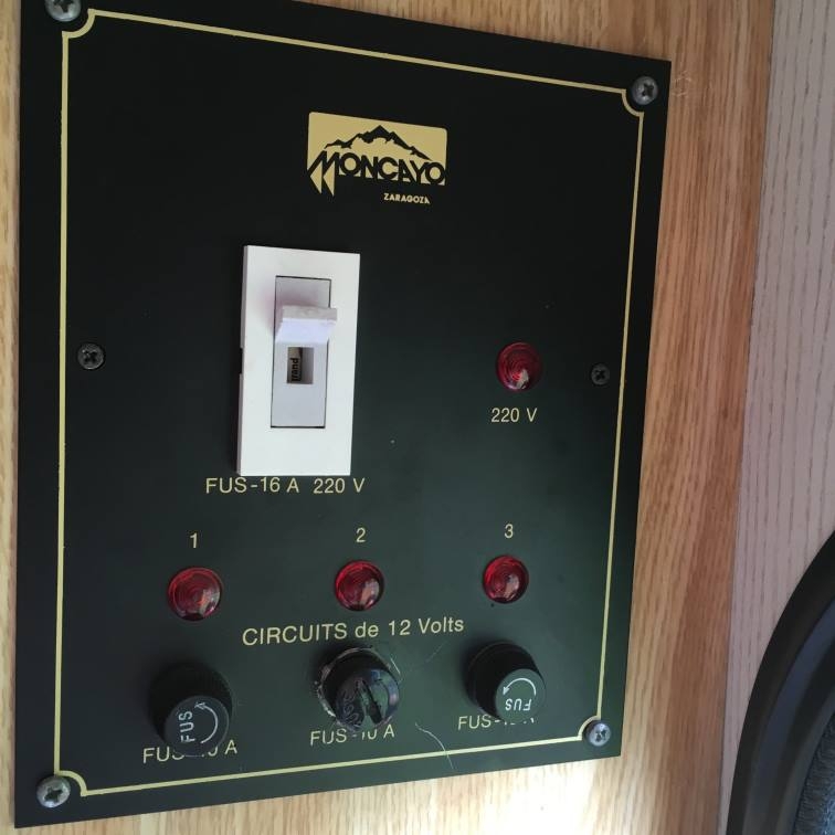

Oui alors ça aussi ça me paraît un peu surprenant : pour se "connecter à l'arrêt", il faut arriver avec le 220 V sur ce transfo (enfin une boîte mais j'imagine que c'est un transfo), et connecter la fiche qui est connectée au tracteur lorsqu'on roule, sur la sortie 7 broches de cette boîte. J'imagine par contre que le 220v va aussi directement dans la caravane pour alimenter les prises et le frigo en mode 220V. De toute façon le tableau d'origine (ci-dessous) indique bien 220 et 12.
