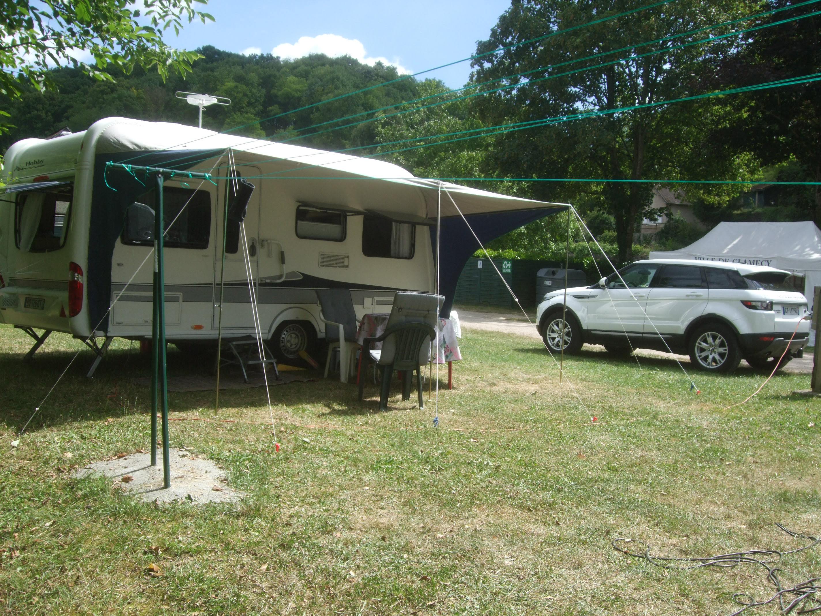

Par contre j'ai une Solette avec trois piquets qui se monte aussi vite que de déplier un store.
Nous l'utilisons pour une courte étape lorsqu'il fait vraiment beau temps.
Messages : 6477
Re: 1ere caravane familiale
Message par jcc22 » 02 déc. 2024 23:04
Comme ici à l'étape de Clamecy où nous passons souvent quelques jours en remontant des vacances dans le sud.
