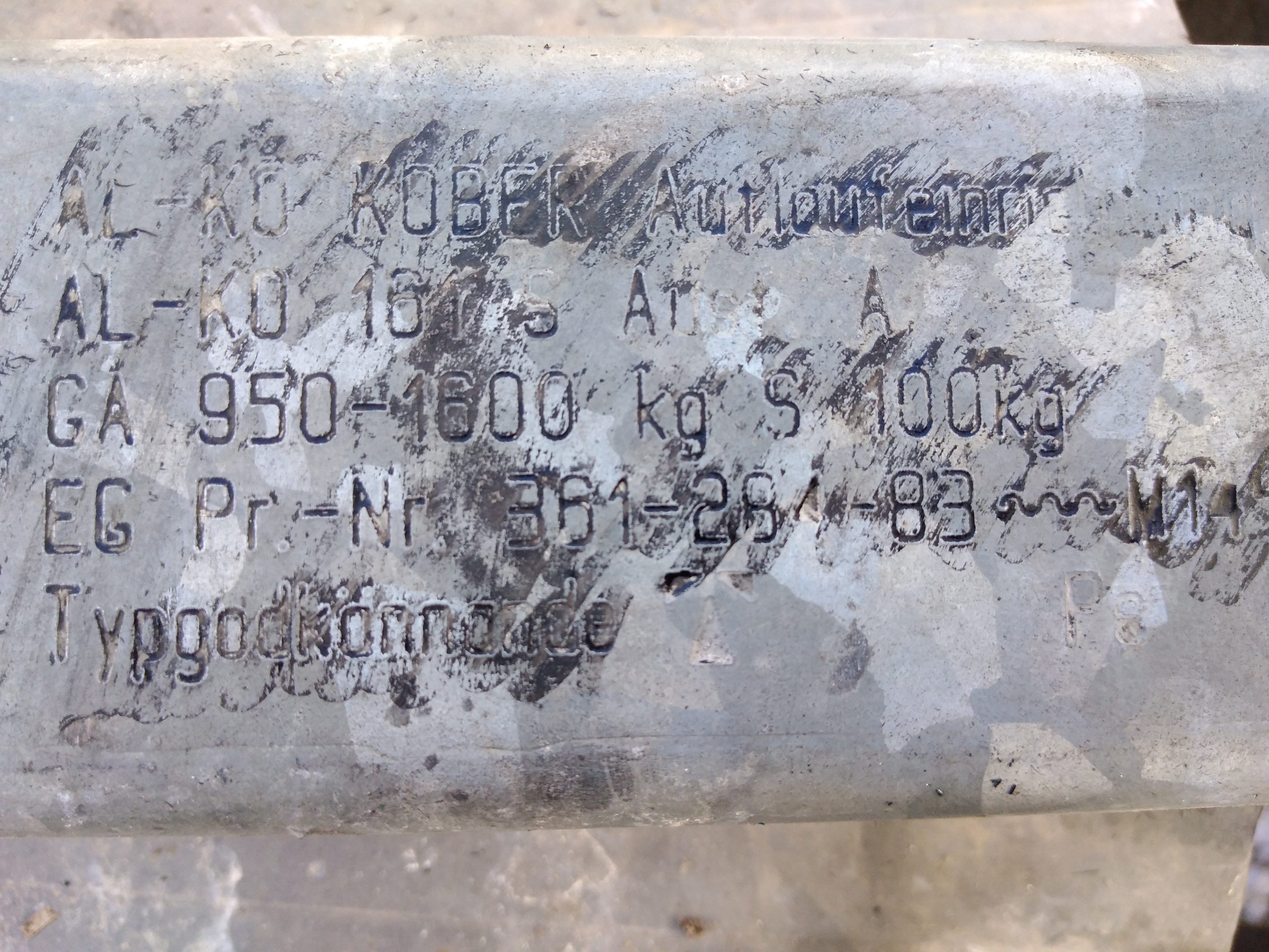

quelqu'un peut me dire à quoi correspondent ces inscriptions sur la flèche s'il vous plait ?
===2

Je pense que c'est un chassis Alko pour un poids de 950 à 1600kg et la valeur S doit être le poids maxi de la flèche sur l'attelage de la voiture , poids à vérifier également sur ton attelage , par exemple le mien indiqué surla plaque signalétique de mon attelage est aussi 100kg, sur mon ancienne voiture c'était 80kg.
Bonne soirée.
alain.

Message par Dr@Z 77 » 26 nov. 2023 09:17
Merci pour ces infos
