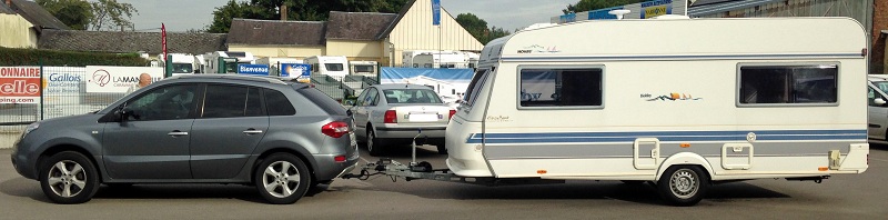

Ca y est j'ai enfin récuperer ma caravane hier et voici ci dessous une photo de mon attelage!
Bien sur en arrivant a la maison j'ai d'autres question a vous poser... Mon terrain n'est pas du tout droit, comment faites vous pour mettre bien la caravane a l'horizontale? Dois-je aussi la mettre sur chandelle et enlever les roues? Et dans ce cas comment la mettre bien horizontale avec les chandelle etc...? Merci tout vos conseil me seront precieux...

Concernant la photo, c'est à peut près a cet endroit là que nous avons attelé la notre en 2008.
