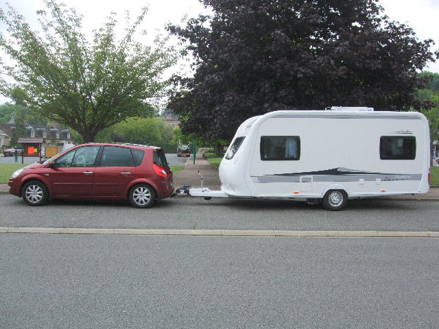

benkimi51 a écrit :jcc22 avec ton scenic ca ne bougeait pas ?
Peut etre une meilleure prise au vent avec le scenic ?
Non vraiment ça ne bougeait pas même en roulant vite, mais le 2.0L dci 150 Ch était vraiment performant.
Ce n'est pas tant une question de prise au vent car la Hobby mesure tout de même 2.30 m de large, la Dethleffs mesurait 2.10 m seulement, mais le Scenic était très bien adapté avec sa suspension arrière ferme et son très faible porte à faux.
Et l'attelage toujours bien horizontal.
Je ne supporterais pas une caravane qui "se balade" derrière la tractrice car le moindre mouvement de celle-ci est ressenti au volant.
