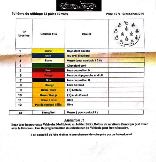

Pour en revenir au Koleos, quand nous avons fait monter l'attelage par Renault, au début le gars de l'atelier s'est planté et a mis un 7 broches :evil: , on leur a donc fait modifier pour un 13 broches avec + permanent.
En venant la chercher il m'a indiqué que sur les nouveaux modèles il ne faut surtout pas que le frigo de la caravane reste allumé quand on sera à l’arrêt au risque de vider la batterie de la voiture en quelques minutes. Je ne me souviens pas qu'on nous ai dit ce genre de chose avec notre ancien grand scenic ni sur la 307 sw que nous avions avant. Je ne pars pas avec le frigo plein mais si on veut avoir des boissons ou le repas au frais ça craint à ce point?
Remarque c'est vrai que par habitude je coupais le 12v quand on s'arrête

je suis étonné qu'il faille couper le frigo a l'arret car il est sensé etre branché sur le +12v apres contact (plot 10 masse en 11 de mémoire) donc hors service quand le véhicule est éteint
Renault n'aurait il pas par hasard juste changé la prise (de 7 vers 13) et la effectivement il n'y a pas de +12 APC (c'est ce que j'ai fait sur ma voiture)
je pense que papy80 pourra dire cela car lui aussi à la même voiture

sur Koleos j'ai une 13 broches bien sur avec un + après contact (borne 10 = frigo) et un permanent (borne 9)pour le reste... c'est un câblage optionnel que Renault à du commander en plus du faisceau 13 broches ...
Les bornes 10 et 9 étant câblées dans le même sens chez Hobby.
Dans ton cas si ils ont pas câblé le + après contact , donc pour que le frigo marche ils ont simplement shunté la borne 9 et 10 sur la voiture (pas vraiment dans les règles tout ça ... ou alors rien sur la 10 et le frigo marchera pas :(
A tester avant de partir en vacances mais j'ai du batailler avec Renault et heureusement que j’avais fait spécifier sur le bon de commande de la voiture : 13 broches avec bornes 9 et 10 câblés dans les règles ....

sur mon rav4 c'est bien comme cela :D
j'ai du également batailler avec toyota et leur montrer ce schéma (a croire qu'il n'avait jamais cablé de 13b)
et j'ai du changé fusible 10A par un 15A car il tenait pas.(pas sure qu'il mais également mis un 2.5mm² ) :mrgreen:
mais la on est hors sujet ===1

@gabou86, @sergio57 et @ebcb89 : merci pour toutes vos précisions techniques. ===2
Nous avions bien fait marquer un 13b avec plus permanent sur le bon de commande. Mon mari va vérifier le câblage et voir avec le schéma s'ils sont allés au plus simple après leur 1ère erreur ou pas...sinon retour en concession et ils feront ça correctement.
