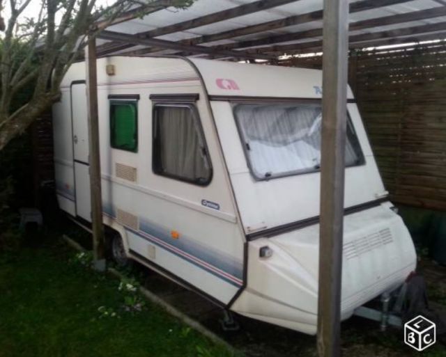

Message par katner » 21 avr. 2015 15:07
Je serais tenté de dire l'adria mais il y a une chose à voir au niveau (tôle haute et basse coté porte) il y a baguette qui à été rajoutée sur le raccord ...que cache t'elle ???
....coté caravelair, je ne sais pas

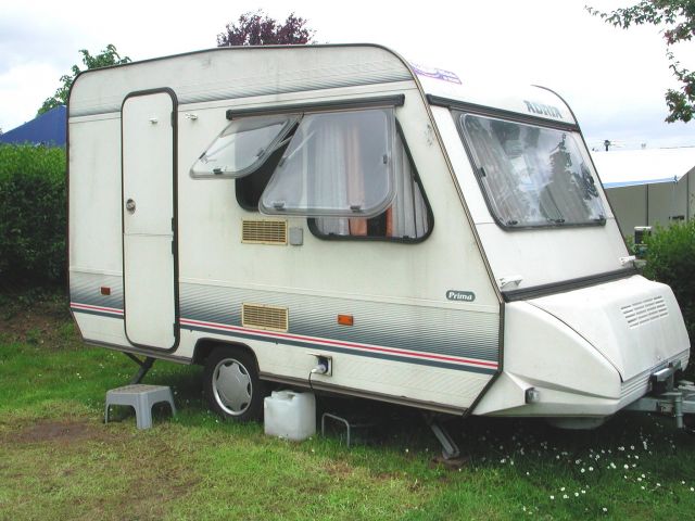

Message par Bonaud » 21 avr. 2015 15:24
katner a écrit :Bonjour,
De quelle tôle et quelle baguette parles tu ???
Je reprends la photo de l'annonce :
Et je prends la mienne prise presque sous le même angle :
Sachant que la mienne est antérieure, plus courte, et de début de gamme (Prima) alors que l'Optima tendait vers le haut de gamme...
Par contre le plan semble être le même...
Re: Vous prendriez laquelle?
Message par Papy80 » 21 avr. 2015 15:36
:oops: Pas vu de différence sauf la couleur de la baguette de recouvrement a la porte fermiére
(noire au lieu de blanche sur celle de Serge)) ===2
Dernière modification par Papy80 le 21 avr. 2015 15:39, modifié 1 fois.

Si bonaud, sur la votre le raccord tôle haute et basse se fait juste au dessus du Prima au dessus du dégradé bleu en 93 ce raccord ce fait plus haut (comme sur les Forma) ......au dessous du Optima (caravane de l'annonce) et la on voit bien qu'une baguette de couleur beige à été rajoutée ....
