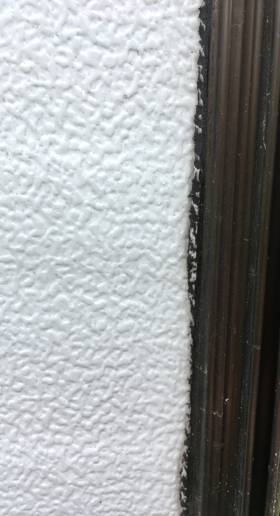

- le "joint" (ou mastic butyl plutôt ? ) noir avait "coulé" et le propriétaire actuel (qui l'a depuis 2012) avait "raclé" pour que "ça ne fasse pas moche". Apparemment des CC Chausson ont souvent eu ce souci, mais du mastic qui coule après 2012 pour une caravane de 1990 m'étonne.

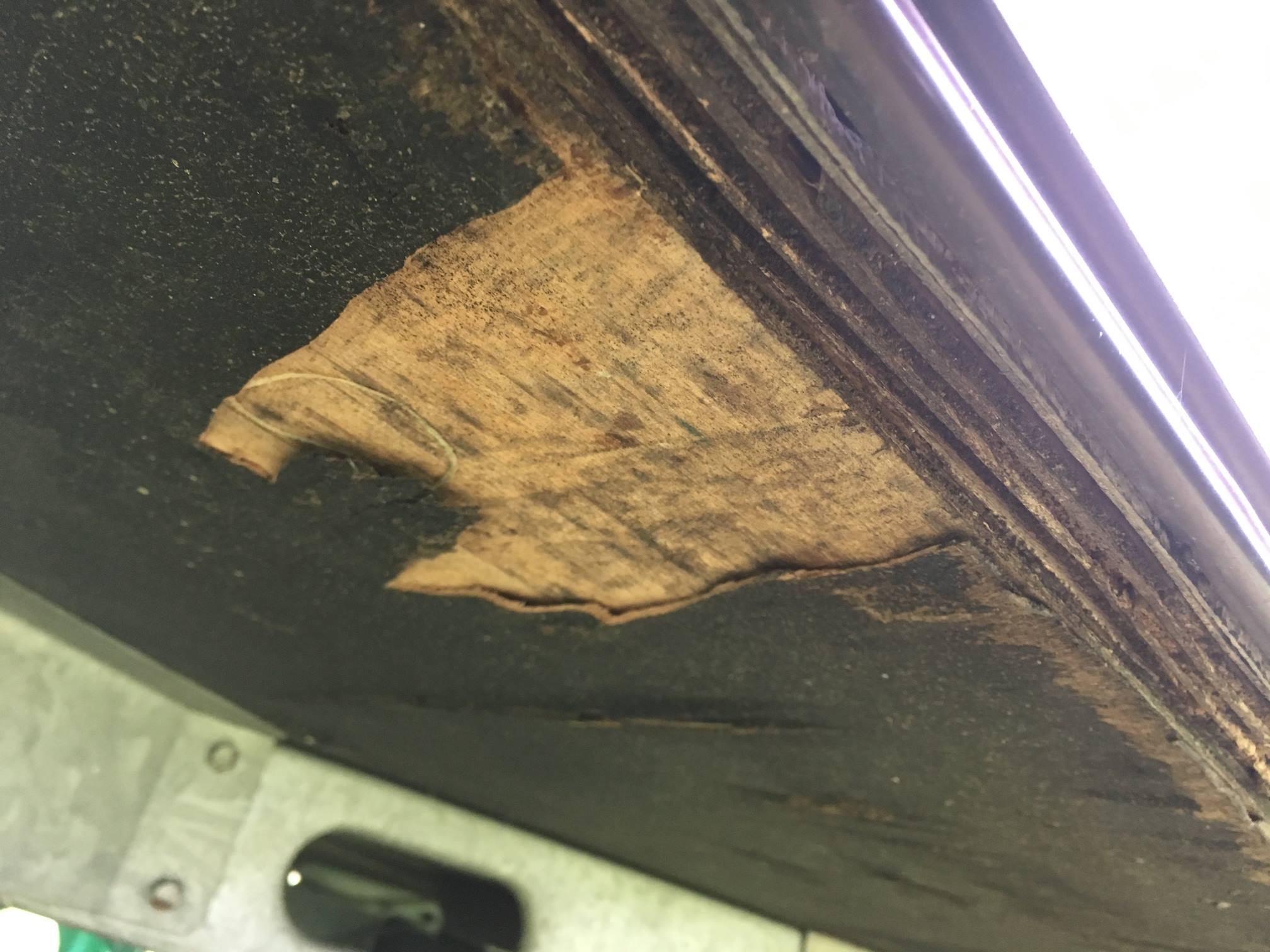

- sur le dessous, à un endroit, on voir le placage "contreplaqué" à nu, sans un revêtement noir. Est-ce simplement une petite réparation à effectuer ou un signe de dégradation rédhibitoire ?

Message par Menhir22 » 01 mai 2018 07:47
bonjour,
si ce n' est que ça, pas d' affolement :mrgreen:
le joint butyle qui coule au soleil, tout le monde va te dire que c' est normal mais comme tu le soulignes, cara de 1990, ça devient bizarre; essaie de voir plus près si c' est bien du joint d' origine.
pour le plancher, je vais dire oui, normal vu l' âge; c' est la première couche de CP ( contre plaqué ) qui s' effeuille, c' est très fin, tu recouvre avec un CP de 5 mm et un coup de peinture bois noir ou lasure, c' est dessous, ça ne se voit pas .
regarde bien dans les angles intérieurs et sentir, l' humidité par exemple, tâte le plancher à l'entrée et devant le bloc cuisine,
tâte aussi en bas des baies et les poignées de tirage( qu' il ne faut jamais tirer ) risque d' infiltration d' eau et essaie de voir si les équipements fonctionnent bien.

Pour le plancher, ton message est plutôt rassurant. J'imagine que le mieux est de faire "sauter" à la spatule les zones de CP qui ne tiennent plus, découper proprement les bords (à la Dremel ?), mettre de nouvelles plaques de CP ajustées aux bonnes dimensions, et les installer. Comment d'ailleurs ? Avec des agrafes ? Des clous ? Des vis inox ? En peinture noire ou lasure, il y a peut-être des marques ou types conseillés ? (spéciales humidité ou autre). Je crois que tout ce qui est du type "blaxon" est à proscrire car ça masque la pourriture si j'ai bien compris.

Question de coût et/ou de poids ?
les deux :mrgreen:
les plaques de CP 5 mm, je les colle et vis :mrgreen: les vis, c' est surtout le temps de séchage car un bon collage, ça tient.
moi, je met par dessus car le CP de 5 est collé sur l' isolant évidemment donc chercher à l' incorporer, tu vas t' amuser ===8 mais ça peut le faire !! mais tu vas arracher le polystyrène ===7

Ah oui je voulais simplement mettre du nouveau CP là où le noir a disparu, pas enlever celui du "dessous". Oui parce que j'ai l'impression qu'il y a deux couches de CP.
Tu prends de la colle à bois classique ?

une bonne colle à bois fait l' affaire :mrgreen:
tu as aussi la gamme Sikaflex où tu trouves ce que tu as besoin, on en trouve en grande surface :mrgreen:

Ton plancher fait comme le mien : les différentes couches du cp se séparent. J'ai recoller les morceaux que j'ai pu avec de la colle à bois "milieu humide" et je vais passer un coup de lasure sur l'ensemble.
Par contre, attention : chez Caravelair le cp fait 3mm uniquement, et non 5. Chaque couche fait 1mm...

Bon, ben a priori ces histoires de soubassements sont plutôt légères : pas de zones molles ou sonnant creux.
Et j'ai vu quelques produits comme ceux-ci :
http://dinitrol.fr/product/dekaphon-9750/ en pot ou en spray. Je me dis qu'après recollage (avec ça peut-être https://sader.fr/produits/colle-bois-exterieur ) je mettrai bien ce Dekaphon.

La colle pu tient très bien en extérieure, mais bon courage pour la mettre sous le plancher avec ce type de conditionnement. Ce n'est pas une colle que tu peux étaler facilement, et attention aux doigts et vêtements !

Pour le plancher ; de la colle à bois appliquée au pinceau sera tout aussi efficace ... et comme dit plus haut surtout pas de blackson ; il faut que le bois respire .
