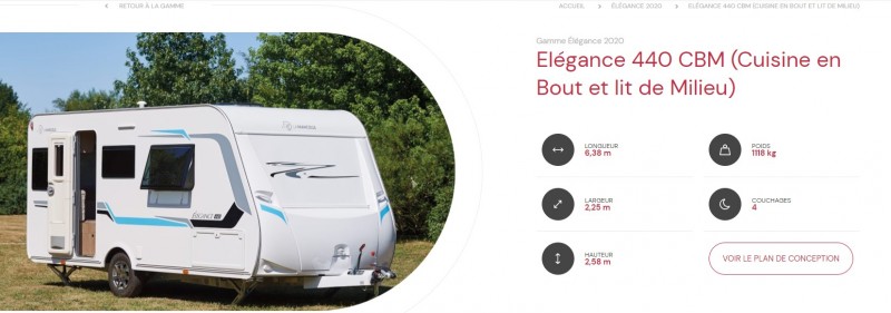

Bon choix ,caravane en 2,50 m de large donc plus d'aise pour circuler sur le côté du lit central
et de ce fait moins de proéminence du passage de roue sous la dinette !
par rapport a la gamme de caravane que tu envisageais au départ ===8

sur le site :

Message par Menhir22 » 21 nov. 2019 18:37
le Papy,
il confond la largeur avec la hauteur ===7
ça existe des carrioles de cette marque en 2.50 de large ?

récapitulatif :
la largeur c'est plutôt 2.25 m (c'est pour papy ) ===8
quand aux masses à l'arrière quand on a la cuisine au bout , un peu de poids dans le nez ne vient il pas compenser l'équilibre par rapport à une caravane chargée sur l'essieu ?
