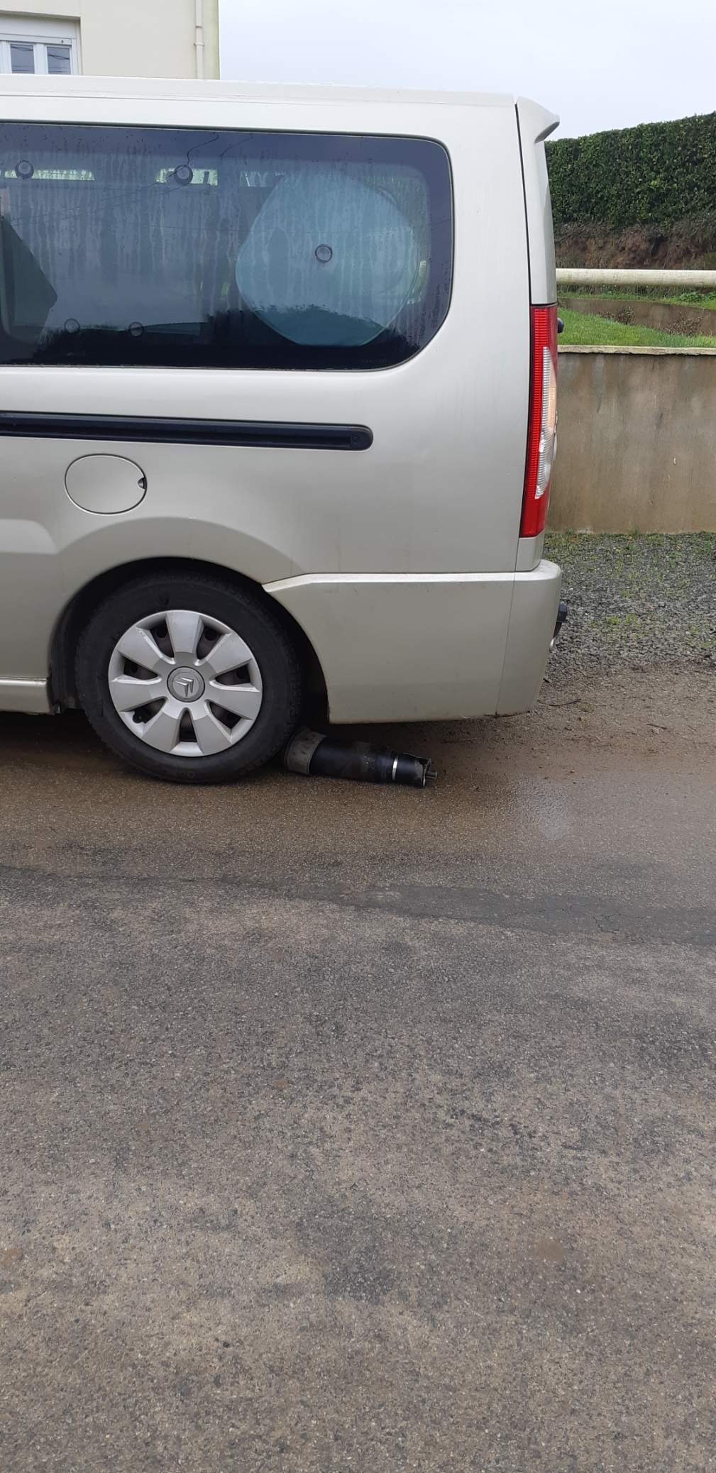

Merci beaucoup pour vos retours! En ce qui concerne mon jumpy le manque de fiabilité des suspensions pneumatiques chez PSA est apparemment connu chez les garagistes et notamment les concessionnaires. Notre dernière avarie en date est arrivé il y 2 j à mon épouse. Elle a carrément perdu l'amortisseur sur la route.!

Une petite photo de l'amortisseur sur la route. C'est la goutte d'eau de trop.
Amortisseur tombé
