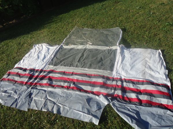

Difficile de trouver des photos d'un clip et de son l'interieur...... je vous poste les miennes
J'ai également scanné les docs technique qui seront dans un autre post
