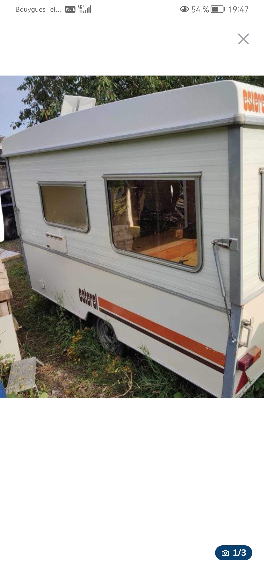

Je possède 2 caravanes Esterel qui semble être similaire C34. Sur la 1ère le châssis est sain mais le toit et les panneaux sont mort et sur la 2ème c'est l'inverse.
Est-ce facile interchanger le toit et les panneaux des côtes ?

Je n'ai jamais vu un changement de panneau sur une caravane pliante Esterel.
Est-ce que la charnière de pliage du panneau est maintenue par des rivets, ou par des vis ?

Le système de pliage (charnière) est fixer par vis, en enlevant tout ce qui retient les panneaux (vérins et autres) il y a même possibilité de faire coulisser les panneaux dans le rails charnières (dur, dur, pas facile) mais je conseille de désolidariser les panneaux en enlevant le rail charnières et de refaire les points de contacts avec les panneaux avec du Butyl ou Sika
