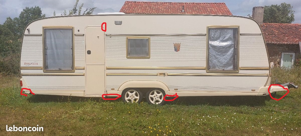

compte-rendu de la visite de la tabber baronesse 650 à l'intérieur,
je vous ai mis une photo, ce que j'ai entouré en rouge et ce que l'on voit pas sur la photo, ce sont en faite des trous.
en haut au dessus de la porte où j'avais un soupçon d'une bosse, je le confirme, il y a bien une bosse et ça a commencé à se fissurer depuis le joint de la porte en remontant vers le toit.
le cache de la flèche, je sais pas si c'est comme ça qu'on l'appelle est cassé en 2 et la grille d'évacuation pour le gaz est absente.
tous les dispositifs sont cassés et un bloc de feux arrière aussi.
la première marche quand on rentre est molle. j'ai pu voir une ancienne fuite au plafond à côté du plafonnier quand on rentre , partie salon. à priori réparé avec un scotch goudronné qui serait prévu pour ça, il y avait un trou sur le toit.
la sdb est au milieu, pas de wc ou de possibilité de mettre une cassette. le ballon d'eau chaude a été retiré et il reste le trou non bouché au toit.
il a installé un instantané à la place dans le placard à côté du lit. les panneaux solaire fonctionnent (800 watt max).
les fenêtres ont l'air en bonne état et l'ensemble aussi.
je n'ai pas vu la plaque de tare et à priori 1 t 580 de ptac. je n'ai pas pu voir le toit.
je me doutes bien que pour 5 500 il y a des réparations à faire mais qu'en pensez vous :?: :idea:
la marche de la porte et la fissure m'inquiètes. je ne me suis pas prononcé pour l'instant ===2

A fuir...
Et 1580 de ptac, pour une 650, ===9 ===9

pour la Tabbert
"Vend caravane tabbert 650 2 essieux
Très bonne état"
avec son panneau cassé au dessus de la porte :evil: et on ne peut pas dire que c'est un vice caché, c'est comme le nez au milieu de la figure et donc peu de recours :cry:

Sans parler du PTAC à 1580 kg ===7
6,50ml de caisse et évidemment x2 essieux .
Pour exemple une caravane de 5,50 ml simple essieu fait sur bascule 1400/1500 kg à vide , selon l'implantation et l'équipement .
( j’écris ça pour informer les néophytes :mrgreen:)
Comment peut-on écrire ça sur une carte grise ===7 j'espère qu'il y a une erreur .
Oui et en plus son délabrement , cette caravane est à fuire .

bonjour tout le monde,
au moins j'ai fait rire beaucoup d'entre vous avec cette visite :lol:
du coup je me pose la question quel genre de bricole dois-je trouver ou que vous estimez normal à réparer en se basant sur le pris de vente à 5 500 :?:
on peut pas trouver une neuve à ce prix :idea: ===2

ça c'est bien sur ! mais pour 7000 € on peut certainement trouver beaucoup mieux ! ===2
Il est sur que sur une occase âgée tu vas avoir des bricoles a refaire a l'intérieur
comme une lampe ,une prise ,une fermeture etc etc
Par contre ,si il y a de la remise en état a l'extérieur ,moi je te déconseille d'acheter
une caravane d'occasion doit être saine au niveau caisse et ouverture et fermeture

===2 Papy80
oui donc on est d'accord que les bricoles concernent que l'intérieur, un changement de matelas ou la banquette/canapé usé ou des charnières de placards...
mais pas de feux à changer ou de planché mou ou de trace d'humidité au plafond
