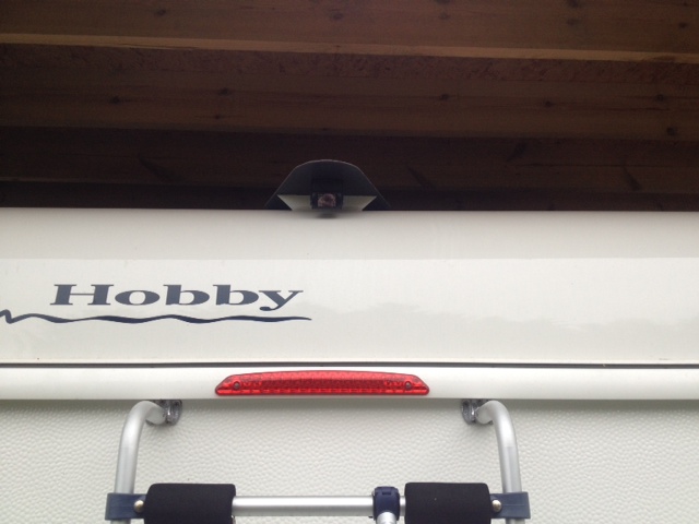

La caméra est au niveau du toit "donc pas facile pour un petit comics d'aller l'arracher" :D

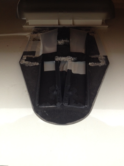

Le support de la caméra est tout simplement une ardoise artificiel de type " Eternits "
L' ardoise est un format rectangle 60/32 cm que j'ai taillé en arrondi d'un côté (pour l’esthétique), elle est collée avec du bon silicone mastic sur le toit.
La caméra est fixé sur l'ardoise, elle est donc protégée des pluies.
J'ai rajouté 2 petits profils d'angle en polyester pour renforcer sur la longueur.
Dessus j'ai rajouté une petite boite de dérivation pour y mettre la connexion de mon câble vidéo (cinch), le + (12 volts) et le - (la masse).
Au dessus de la boite de dérivation, j'ai rajouté une bande soupe pour une étanchéité parfaite.
Derrière la caméra il y a un équerre en pvc blanc.
Il n'y a pas de trous ni de vis dans mon toit, tout est collé et ça tiens très très bien, j'ai fais cet été + de 2000 kms et 2 orages monstrueux sur l'autoroute et rien n'a bougé ===4

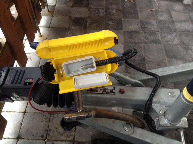

Mon câble vidéo est dans une petite boite de dérivation recouvert d'un sous-marin jaune pour une étanchéité parfaite.

dérivation (perso, j'ai + ou - 1 mettre de mou que je laisse dans le coffre toute l'année).

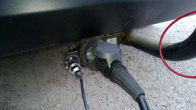

j'ai placé la mienne comme Freteurr avec perçage puis longer le chassis , le raccordement je l'ai fait avec une prise 4 broches étanche connectée et avec un bouchon étanche quand elle n'est pas branchée .
C'est une prise de pont de bateau pour les connections au pieds du mat . A l'intérieur du véhicule un simple branchement sur la prise allume cigare . Quel confort et sécurité par rapport au rétros et rallonges.

Pour celui que cela intéresse voici un lien pour cette prise http://www.uship.fr/bateaux,prise-pont, ... 47.fr.html
Ce magasin c'est Uship mais on la trouve aussi chez Accastillage diffusion .
La fixation de la prise je l'ai taillée dans une chute de polycarbonate de 8 mm et fixée aux 3 vis de fixation du socle de la prise 13 broches .

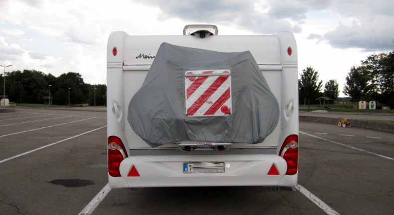

J'ai aussi opté pour une caméra de recul filaire que j'ai branchée sur l'écran GPS de mon véhicule (Prises vidéos dans le vide-poche).
La caméra est fixée sur un support inox qui lui se glisse dans le rail alu. Tout est démontable pour ne pas rester à la pluie, au soleil est aussi pour ne pas tenter les voleurs.
Le câble lui passe par la fenêtre de la salle de bain de la caravane, puis dans les différents coffres intérieurs, pour ressortir a l’avant par le passage du câble principal.
Je ne voulais pas modifier le câblage de la prise principale de la voiture, donc j’ai ajouté une 2° prise (étanche) pour la vidéo. Celle-ci se glisse dans un tube PVC sous la voiture pour la protéger quand elle n’est pas utilisée.
La caméra dispose d’un volet de protection qui s’ouvre lors du passage de la marche arrière, de LEDS infrarouges pour une bonne visibilité de nuit et aussi d’une petite résistance qui supprime la buée et le givre par faible température. :P
