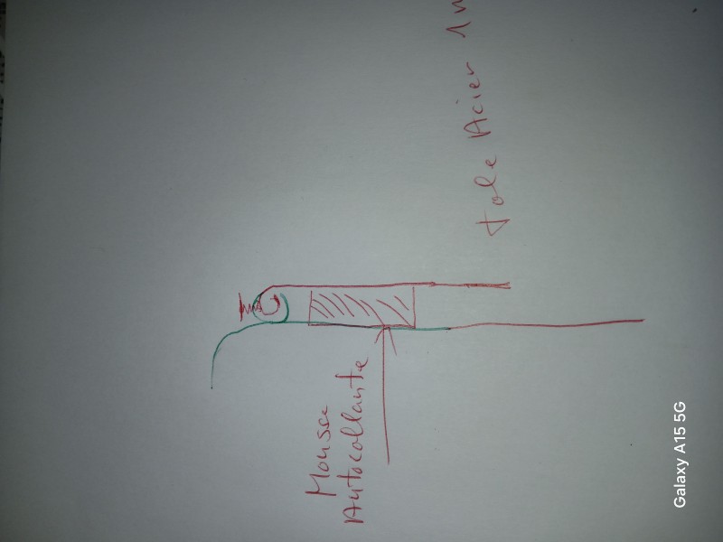

Essayer de fixer une tôle métallique dans le rail d'auvent, par exemple en faisant un bord roulée de la forme d'un jonc d'auvent qui s'engage en force dans le rail et l'immobiliser par une ou deux vis tôle qui transperce(ent) le rail.ptinono a écrit : ↑13 mai 2025 14:18Bonjour à tous,

Très intéressante ton idée Bertone.

Bonsoir il se vend sur Aliexpress ou tému des petits embouts à glisser dans le rail d'auvent avec une vis de blocage
ou tu prend ses morceaux de tige filetée de 8 tu perces un trou de 3,3mm et tu taraude à 4 et une vis qui vient bloquer dans le fond du rail

Toujours dans l'idée de Bertone, suggestion avec deux élargisseurs ou extenseurs de rail d'auvent :
https://www.obelink.fr/extenseur-de-rai ... gIkd_D_BwE
En utiliser deux côte à côte, en ayant plié chaque fer plat pour obtenir la courbure qui va bien.
Relier ces 2 fers plats par une plaque en fer vissée.
Cette plaque en fer pourra recevoir la caméra.
Chaque extenseur pourra être stabilisé/bloqué avec la méthode de Bernard.
