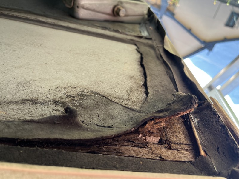

Bon et bien nous ne serons pas propriétaires de cette caravane…
30 minutes après être partis de chez les gens, je me demande encore si j’ai fais le bon choix et si je n’ai pas fait preuve d’un excès de méfiance…
L’intérieur était nickel, sauf le bac à douche cassé tout autour de la grille d’évacuation des eau qui avait été réparé mais n’avait pas tenu…
Je n’ai pas vu de fragilité sur les cloisons et plancher intérieur mais c’est surtout le plancher de dessous qui m’a un peu freiné, peut-être à tord, c’est vous qui me direz…

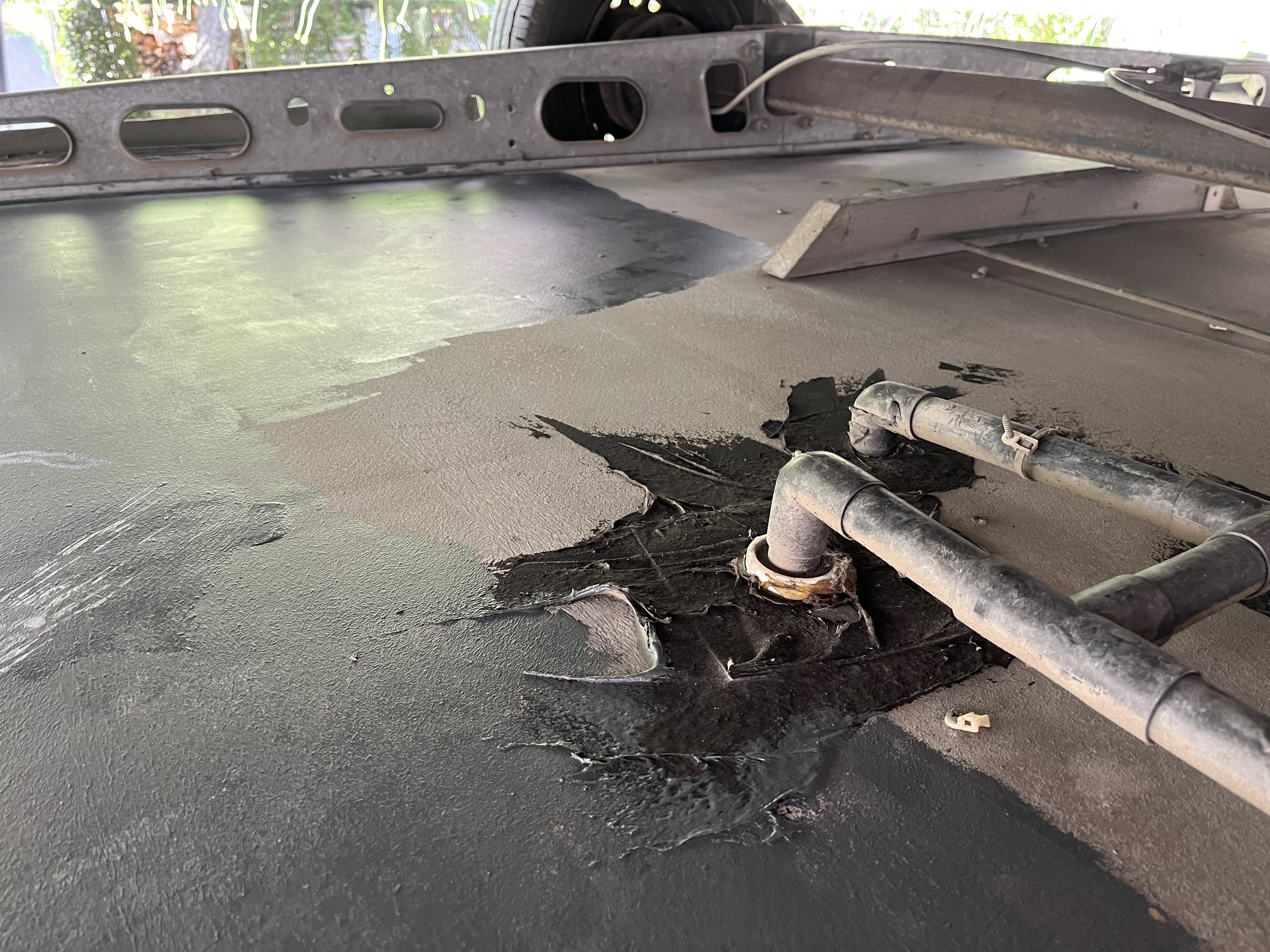

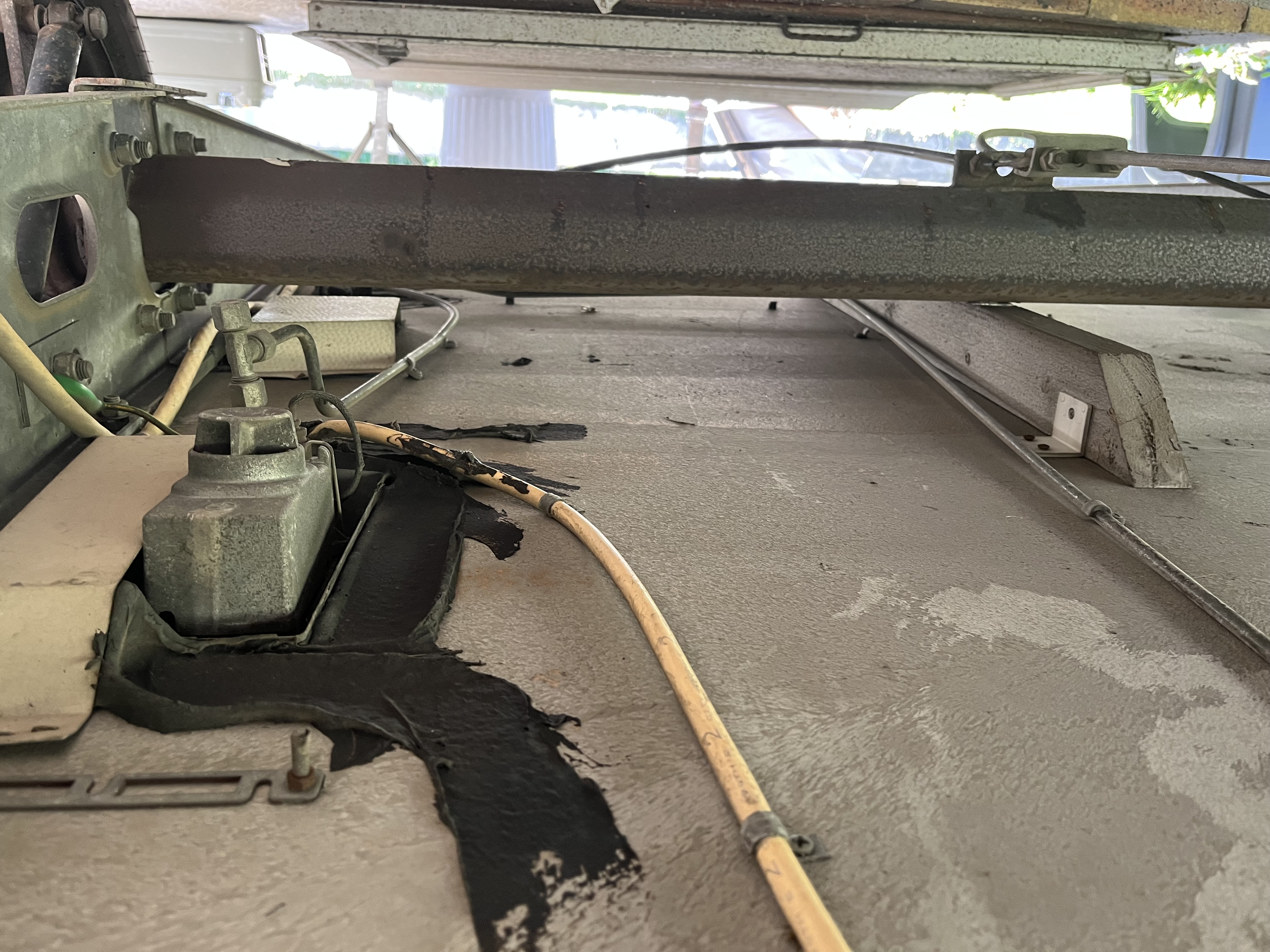

Déjà de la moitié de la caravane jusqu’à l’arrière, on voyait bien qu’un coup de peinture noir avait été mis mais pas devant… bizarre…
Et puis les tuyaux d’évacuation des eaux bougeaient beaucoup du fait que le bac était cassé… les mastics étaient tous craquelés et sec et surtout un morceau de plancher sous le coffre à l’avant qui commençait à montrer des signes de faiblesse… et puis vous me direz si tout ce mastic noir de partout c’est normal ou pas…
Voilà, bien déçus, un peu de regret même, est ce que j’ai fais le bon choix ? Je ne sais pas mais bon…
Le toit un peu grêlé mais pas trop méchant mais j’ai l’impression que les aérations étaient d’origine et bien fatiguées…
Les pneus étaient de 2018 donc a changer et la roue de secours de 2010.. a changer aussi !
ÉDIT : désolé les photos sont à l’envers, je ne sais pas pourquoi…bon torticolis

Le seul point négatif c'est l'angle décolle, si ça n'a pas pourri au dessus juste à recoller, le reste le paraît correct n'oublie pas son âge... Ça te faisait quand mêle un point pour la négociation

Et sur le reste, rien ne te paraît suspicieux ?
C’est d’origine ce masticage un peu à l’arrache à certains endroits ? C’est pas d’origine si ?
Tu vas me faire regretter mon choix
Re: Recherche caravane familiale avec lits superposés
C'est d'origine

Pas de torticolis en cliquant sur la photo !
A part l'espéce de revetement du plancher de coffre décollé dans l'angle
qui je suis d'accord est réparable sans trop de soucis ou a refaire
c'est une maladie bien connue de cette génération de Burstner ,j'avais eu la même chose
je ne vois rien d'anormal sur le mastic/goudron autour des orifices des tuyaux et du chauffage pour une caravane de cette âge
je dirais même qu'il ont le mérite d'y être encore
pour les canalisations il manque sans doute une ou deux attaches de soutien sur la longueur
(on voit un bout de plastique blanc dans le plancher )

C'est quand même une caravane de 30 ans , d’un petit prix et d’une implantation difficile à trouver .
A part le problème de l’angle sous le plancher ? , il faut voir pour juger .
C'est une caravane pour s’initier au caravaning qui convient bien . Évidemment une décoration au goût du jour , et une ’’ personnalisation " serait bienvenue .

Tu lui dis qu'il y a un peu de boulot en dessous donc négocié le prix tu pars assez bas quitte à remonter un peu
pour moi le juste prix c'est autour de 2000/2500€ vu qu'il y a aussi les pneus à changer, peut être voir les freins ou ils en sont... Et tu pourras rajouter le mover

A part le décollage sous le plancher du coffre ,je ne vois rien de dérangeant a ce masticage
c'était comme ça chez Burstner dans ces années la
La mienne quand je l'ai acheté c'était sous le coffre qu'il y avait un souci, j'avais consolidé avant de refaire ce fond de coffre l'an dernier. Ces burstner c'est quand même de la bonne roulotte...
