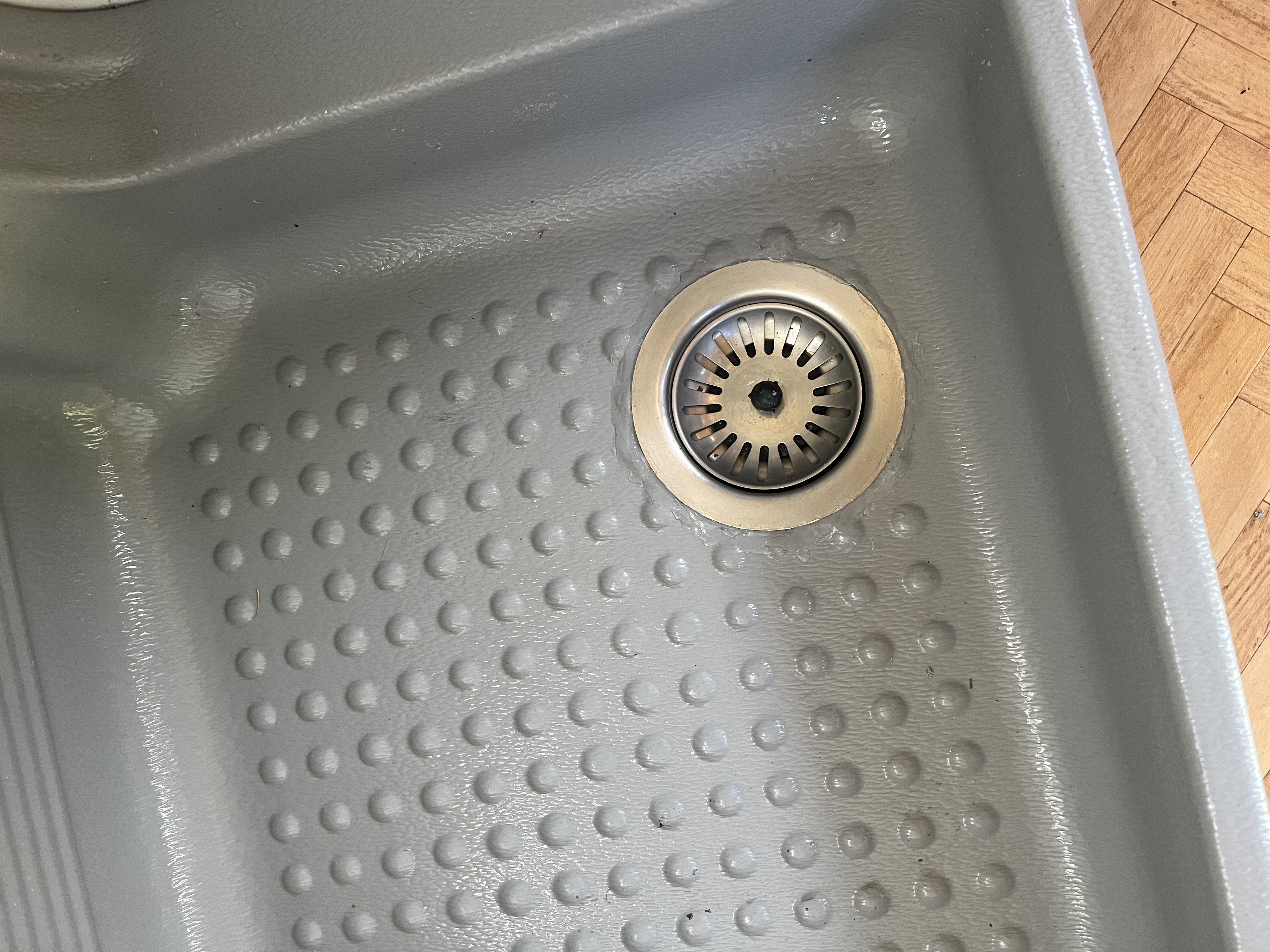

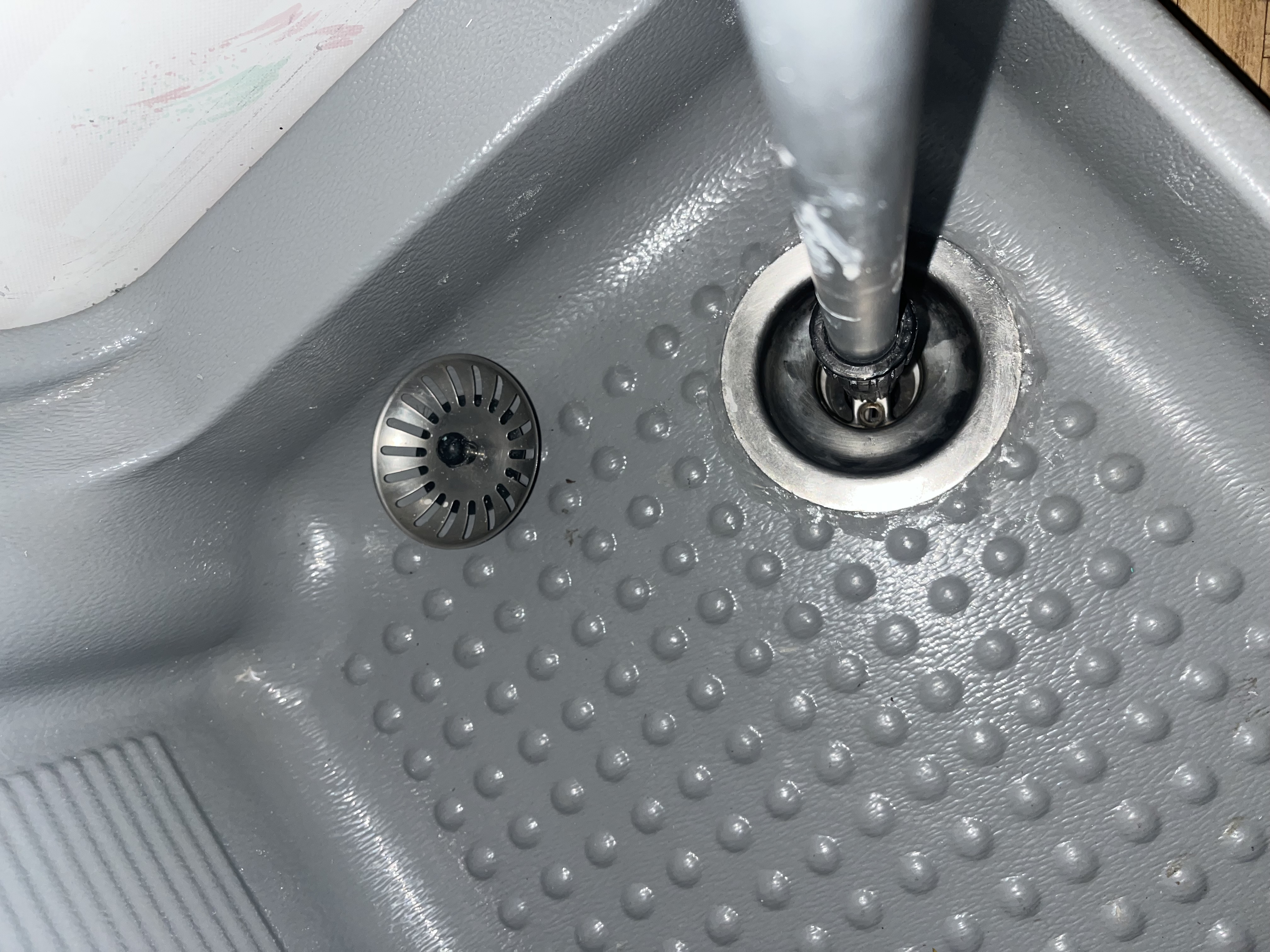

Salut la compagnie ! Je suis en train d’élargir le trou de ma bonde cassée et je me demandais ce que vous me conseilleriez pour faire étanchéité avec la bonde et le receveur … Sika 521 ou silicone salle de bain ??
Merci d’avance pour vos réponse, j’attends avant de faire n’importe quoi 😅

perso silicone SdB à moins que tu ais à compenser des épaisseurs et que ca tienne mal

si tu as du sika 521, ne va pas acheter du silicone.... ca fera l'affaire

===9 je ne mettrais pas de silicone de salle de bain sous une bonde de bac de douche
qui va subir des contraintes rien quand marchant dessus
il n'y a rien de mieux que du Sikflex 521 ou 221 qui restera souple mais étanche longtemps :wink:

Bon ben finalement, j’ai opté pour le silicone Rubson salle de bain qui a mon avis gardera aussi une certaine élasticité dans le temps…
J’ai bien chargé sous le rebord de la bonde et refais un joint propre tout autour… on verra bien avec le temps !

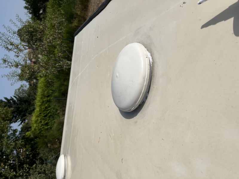

Au programme, changement des 3 aérateurs qui commençaient à être tous bien rincés, donc 2 avec des fêlures, des morceaux cassés…
Les joints étaient bien brûlés et desséchés, du moins, ceux en périphérie, les plus exposés, parce que ceux sous les platines étaient encore bien colleux et pâteux, une vraie m****e à enlever 😅.

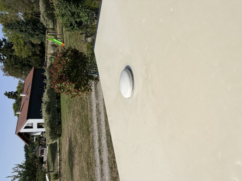

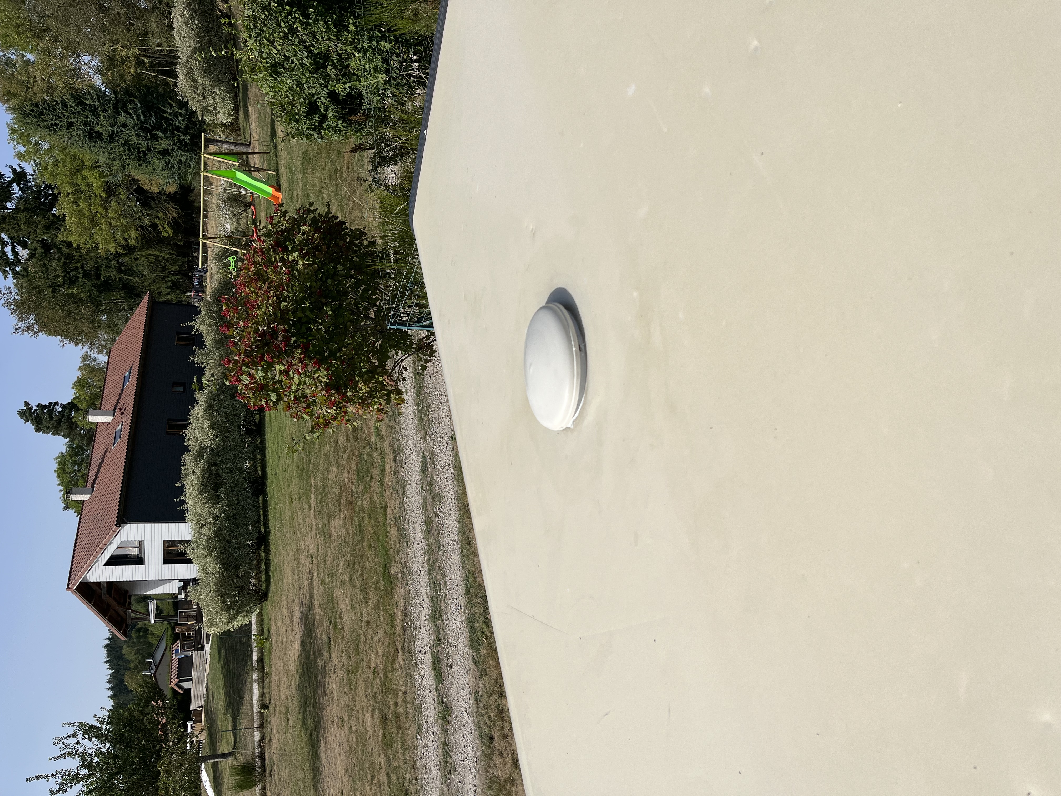

J’ai également démonté et nettoyé entièrement mon lanterneau qui était bien sale mais pas abîmé. Je lui ai bien sûr également refais un joli joint au Sika 521 😊.
Bon par contre, j’ai un peu fais le boulet, je n’ai pas remis le lanterneau dans le bon sens, c’est à dire que les poignées sont désormais perpendiculaires à la caravane et non dans le sens de la longueur, je ne sais pas si je le fais comprendre… :lol:
Bon, en soit, je ne comptais pas le laisser ouvert en roulant donc pour moi, ça ne change pas grand chose et puis je n’allais pas tout décoller de nouveau pour le remettre…
J’ai également réparé le trou du receveur de douche avec une bonde de récupération d’un ancien évier 😆. Juste à élargir un peu, un coup de dremel sur les « alvéoles » qui empêchaient de plaquer la bonde au receveur et le tour est joué, à voir à l’usage si le système est bon.
La barre au milieu, c’est une rallonge pour peindre les plafonds que j’ai mise pour maintenir le temps que le silicone sèche 😜.

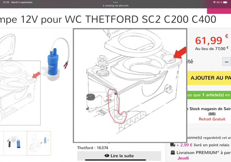

Enfin j’ai commencé à m’intéresser à la fuite d’eau de mon Therford C2… et sur ce coup, je vais avoir besoin d’aide car je ne sais pas comment le démonter pour avoir accès à dessous.
En fait, la fuite vient du tuyau au fond à gauche de l’emplacement cassette, ce qui correspond à un tuyau qui serait devant la molette de chasse d’eau. Je pense que ce n’est pas grand chose, au pire, j’ai déjà trouvé où acheter le tuyau de rechange mais il faut au moins que j’arrive à y accéder, car très difficile d’accès et pas envie de casser quelque chose…donc si vous avez des conseils ou autres…

Voilà la bonde et le tuyau du wc

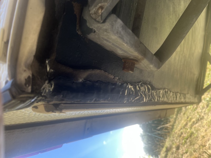

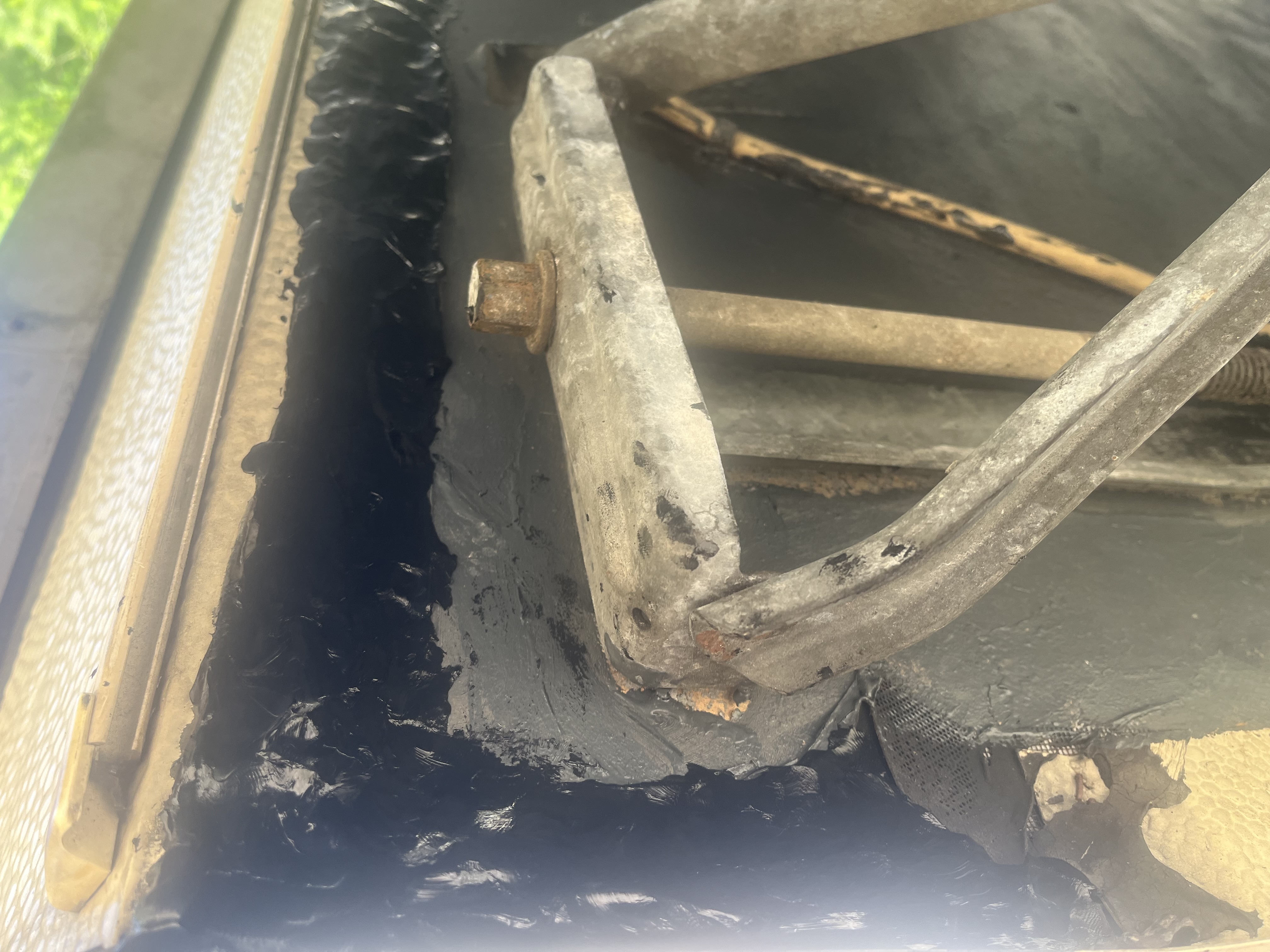

Demain, j’ai également prévu de refaire du mastic noir sous la caravane car à l’arrière droit, celui-ci est fissuré et je crois que le bois a un peu ramassé donc avant que ça s’aggrave, je vais refaire ça au propre…
J’ai également, sur les conseils que j’ai pu lire sur le forum, acheté du Targobois pour protéger l’ensemble du plancher dessous, est ce que c’est bien celui-ci qu’il faut ? Je pensais le passer généreusement au pinceaux…

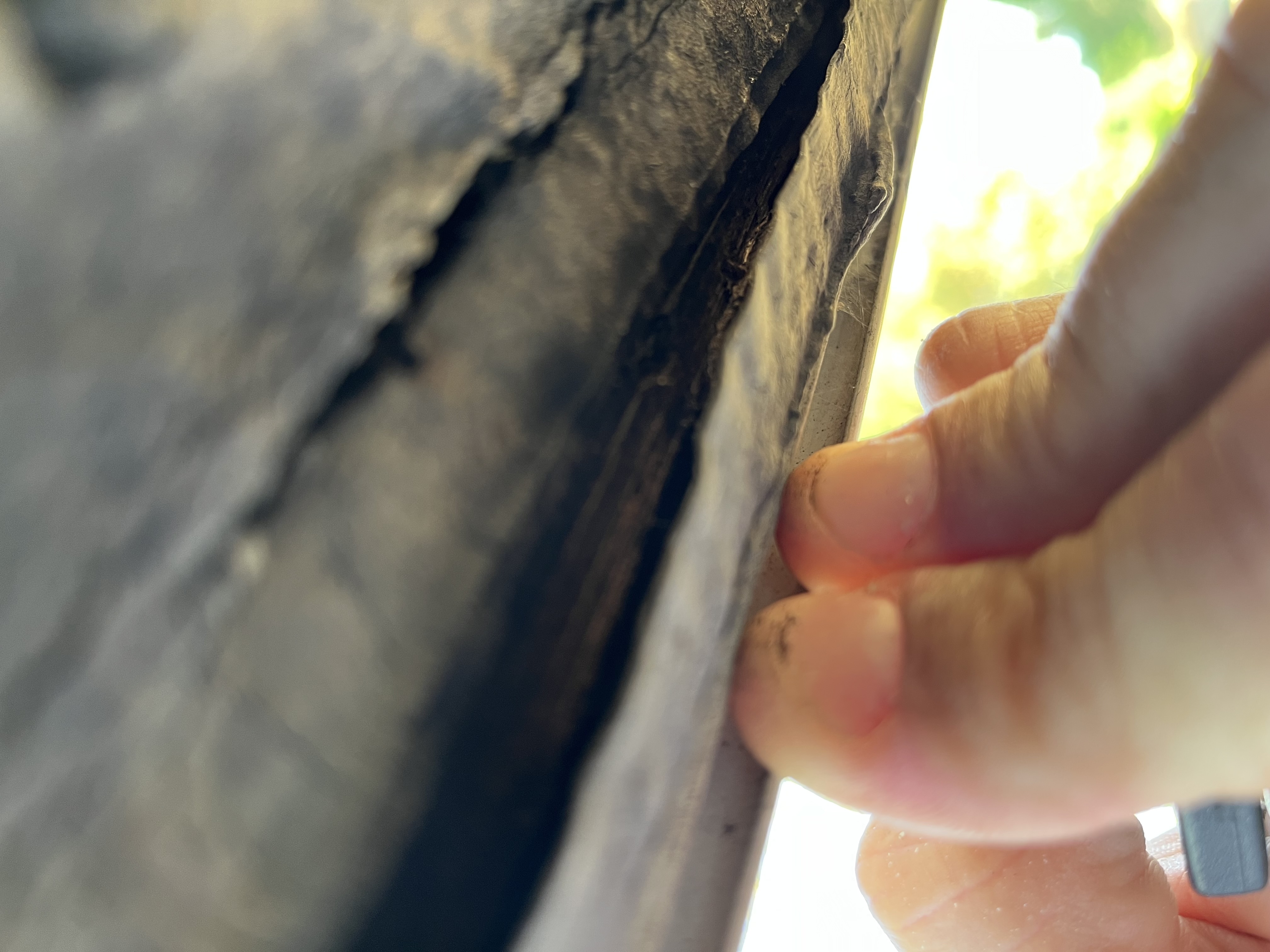

La fissure du mastic à l’arrière droit… le bois est un peu abîmé à l’intérieur mais je ne pense pas que cela soit très étendu… et comme je n’ai pas envie de désosser la caravane, je vais faire un mastic propre et on verra comment cela évolue dans le temps.

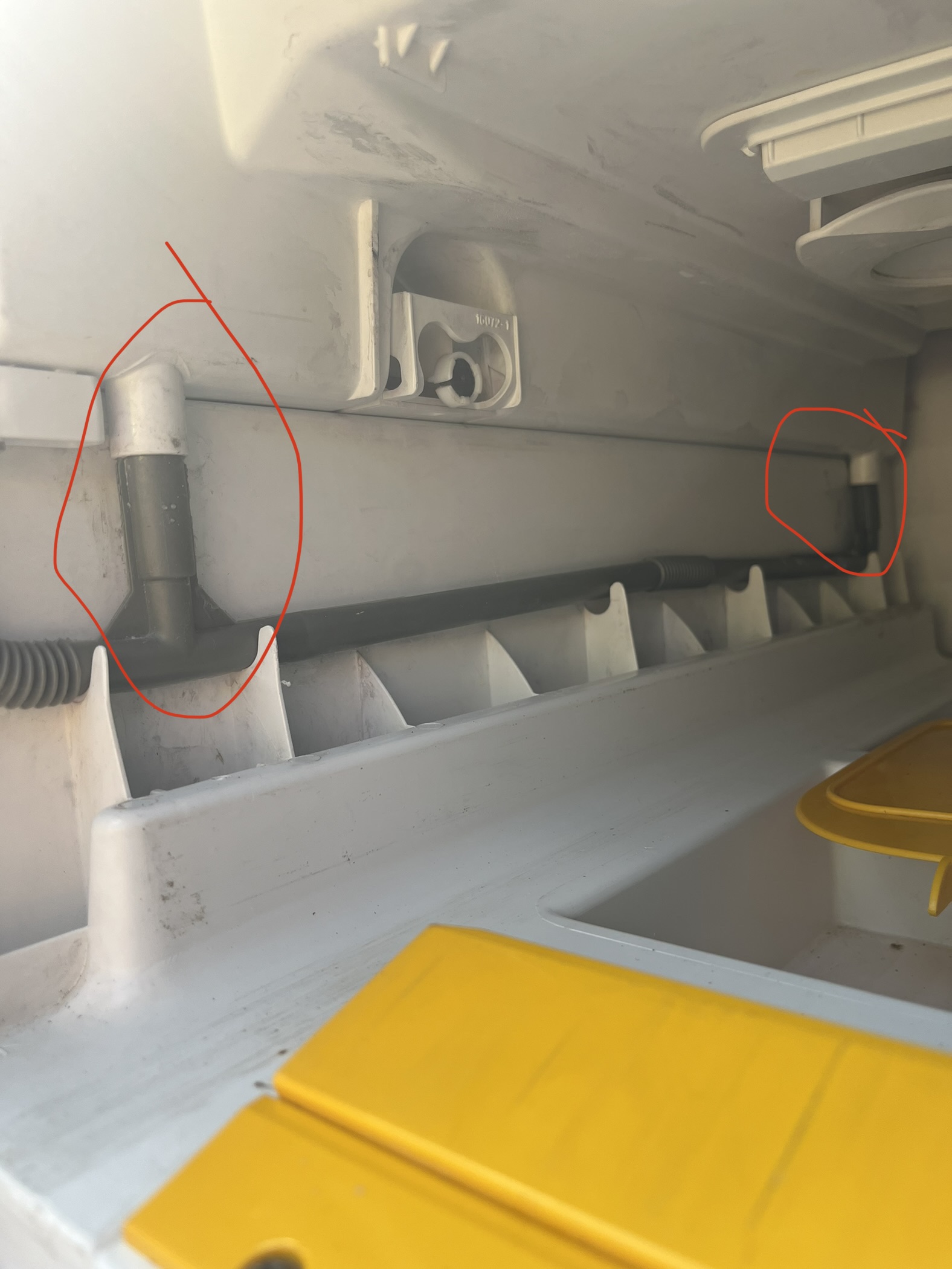

Ce matin, j’ai balancé du vinaigre blanc 14°C dans le réservoir d’eau propre du wc, j’ai patienté un peu et j’ai tout rincé plusieurs fois à l’eau et je n’ai plus remarqué de fuite au niveau des tuyau qui sont sur le côté gauche en bas… Avant, j’avais enlevé tout le mastic que l’ancien proprio avait mis pour colmater la fuite et j’avais enlevé puis réenclenché les tuyau… ça a peut-être suffit à résoudre le problème !
Les fuites étaient aux endroits entourés en rouge et plus particulièrement sur le tuyau du fond… si quelqu’un peut me confirmer qu’il s’agite de celui de l’electrovanne…
J’ai également mastiqué au Sika 521 tout le joint arrière, j’espère que le coin abîmé ne s’aggravera pas.

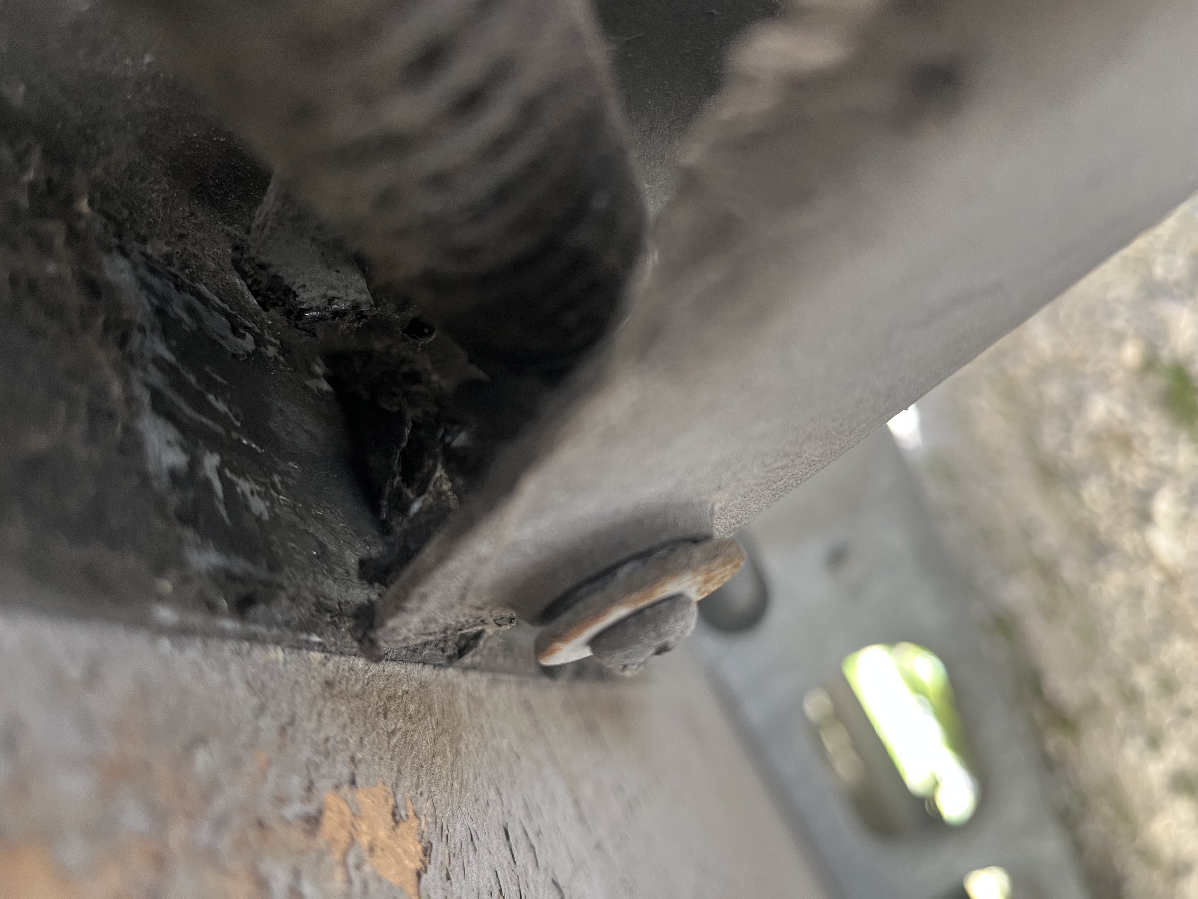

J’ai également cassé une noix de vérin à l’avant droit, rien qu’en le descendant… je pense qu’il était HS et je l’ai fini… j’ai déjà chassé la goupille pour enlever la vis sans fin et enlever les morceaux cassés et je vais acheter la noix de remplacement prochainement.

Mais je ne comprends pas la dernière photo ?? ===9
