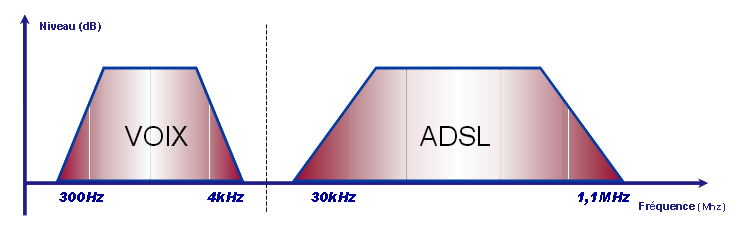

le filtre a pour rôle de séparer basse fréquence VOIX de la haute fréquence ADSL
VOIX & ADSL.png (19.53 Kio) Consulté 17228 fois
vu que je suis en DT pas besoin de filtre.

@ Pouxi
Ok,
Côté technique, malgré la carrière chez Alcatel, j'en suis resté aux centraux électromécaniques, après j'étais en bureau.....
Comme c'est la première fois que je lis cela, je m'en suis étonné !
Est-ce valable chez tous ceux qui sont en dégroupage total, quel que soit le FAI ???
(pas mon cas, donc je ne sais pas !)

oui mais en dégroupage total seulement
@ Bonaud si tu est en total tu as simplement le téléphone qui est branché sur ta box
tu essaye tu vire le filtre et rebranche la box directement c'est valable pour tous les opérateurs il me semble.
