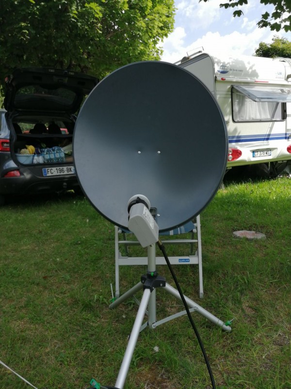

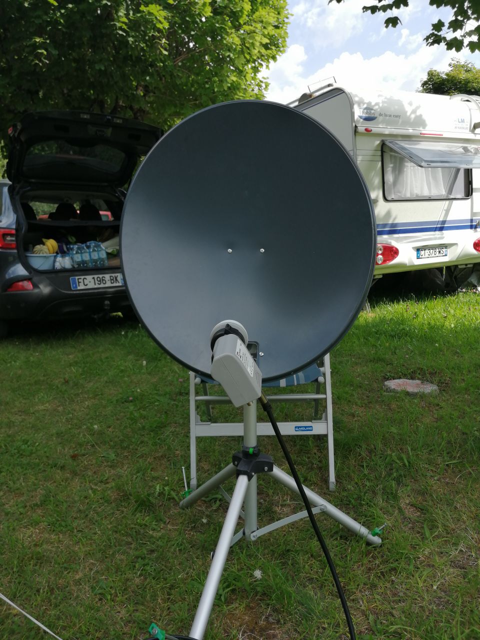

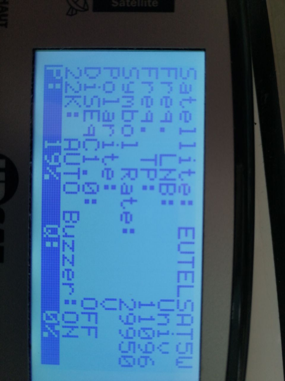

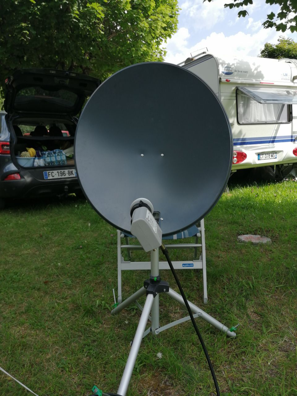

Message par bernard59310 » 24 juil. 2021 11:05
Hello
Nouvelle tête reçue.
Signal capté après bien des difficultés :(
Ai je le bon réglage du sat finder 500 (transpondeur tf1 à voir) ?
Voici aussi une photo de la tête inclinée. Sans cela : rien...
Merci de vos retours :wink: :P
Bonne route à tous
Messages : 7957
Re: choix d une antenne satellite
Message par blancoco » 24 juil. 2021 11:54
Oui c'est la bonne fréquence
