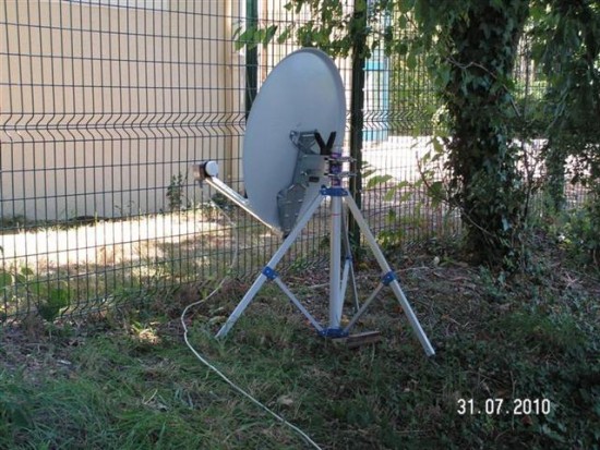

Bonsoir ,
voici le trépied en question

Re: Trépied parabole
Pas forcément besoin de pelle ou pioche pour mettre de niveau, si tu n'as pas de sable mais du goudron ou autre, tu utilises des cales
tiens regardes comme je l'ai mis et à ma grande surprise, autant une parabole ne supporte pas d'arbre en face, comme elle peut recevoir le signal au travers d'un grillage comme celui-ci, bizarre, non . Pat.
Bonjour Papy80
belles photos dont je te remercie.
effectivement, le trépied est très bien. Il a notamment une très bonne assise. J'ai estimé, en prenant pour base que ton antenne faisait 60cm en horizontal, que la longueur du tréped fermé, sans le mat, devait être d'environ 80 à 82 cm (ce que tu m'avais dit), ce qui me va impeccable. En plus, on doit peut-être pouvoir récupérer le séchoir pour le fixer a la place de la roue jockey!
Par contre, je ne vois pas si on peut tourner le mat pour orienter l'antenne, et s'il y a un blocage du mat en rotation une fois réglé?
Pour ce qui est du grillage, comme j'étais dans ma vie antérieure un électronicien, je peux te répondre en fonction de mes vieux souvenirs : tout dépend de la largeur de la maille par rapport à la longueur d'onde (le rapport de la vitesse de la lumière sur la fréquence de réception): si la maille est égale au quart de la longueur d'onde, il y a "piégeage" et rien ne passe. Sinon, c'est une passoire.
Bonne journée a toi et a tous
Si Si! il y a 1 vis de blocage en haut et 1 vis de blocage en bas sur les bagues ou coulisse le mat !
regardes bien on les devine sur la 1ere photo ! les bagues sont bleu et les vis aussi !
Les photos d'Illico sont super !
C'est le méme que moi et le systéme des cales d'épaisseur sous les pieds du trépied pour le mettre de niveau
c'est ce que je fais aussi !
