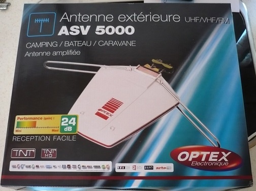

:D Bonjour à tous . Je viens vous donner des nouvelles de mes emmerd.. - Ce matin vers 11h , la secrétaire de la concession me demande de passer pour 14H avec le véhicule en vue d'un XX réglage du démodulateur . A peine arrivé, le Technicien me l'a repris pour l'envoyer à l'usine pour le débloquer ...! - Mais entre temps de passage à un Grand magasin de bricolage , nous avons acheté une Antenne électronique OPTEX pour 22,90E .
Une heure après le branchement était fait et la télé fonctionnait super bien ... Comme quoi , il faut pas forcément acheter cher :mrgreen: - Du coup Madame prévoit de partir en ballade maintenant qu'elle a sa télé . Amicalement . Jeff :wink:
Antenne ASV 5000 OPTEX.JPG (87.06 Kio) Consulté 14538 fois
