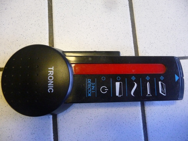

DETECTEUR bois, acier, canalisation élctrique.jpg (162.05 Kio) Consulté 3535 fois
Un détecteur électronique pour les fils électriques, le bois, l'acier est formidable pour repérer les tasseaux.
