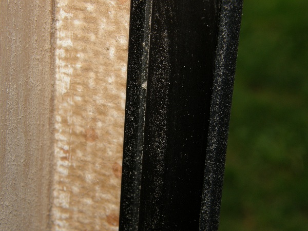

Voilà , une petite question j'ai de serieux doutes sur les tasseaux entourant mo tour de porte ......Il s'agit d'une caravelair de 1984 et en regardant le rail qui entoure la porte , j'ai du mal à comprendre comment celui-ci est posé ?????? Pas de vis à l'intérieur est-ik tenu à l'extérieur par les vis de la paroi ????
Moi pas comprendre donc bien ennuyé ......Quelqu'un a-t-il déjà testé le démontage ? Comment ça marche ?

Pluie ,pluie pluie ....mais j'ai quand même réussi à faire quelques photos :
Mais d'où quelles sont cachées ces maudites vis ? comment ça marche ? plus je regarde moins je comprends , j'ai bien évidement enlevé le gros joint blanc faisant la jonction paroi rail à l'intérieur .....Moi pas comprendre !!!!!

Ayant trouvé une personne sympa qui vendait un tour de rail de porte , je me suis permis de la solliciter pour info .
Voici sa réponse ;
Vous devez au préalable retirer le joint intérieur qui fait le tour de l'encadrement. Vous voyez apparaître des fixations en forme de griffes qu'il vous faut retier en principe en dévissant les vis.
Ensuite rien ne s'oppose au retrait du cadre, mais il faudra forcer pour le retirer vers l'extérieur car il doit y avoir un joint siliconé.
Bon courage
Super reste plus qu'à trouver les griffes ..... en attendant si ça aide quelqu'un .....
Voici sa réponse ;
Bon courage

Merci Pierre mais j'ai regardé attentivement ta photo ,
Comme tu peux le voir sur les miennes le montage est différent , à commencer par le joint blanc que j'ai enlevé avant de prendre la photo , tiens j'en ai une ou on en voit un petit morçeau ; et dessous pas l'ombre d'une vis , je n'y coprend rien .....
