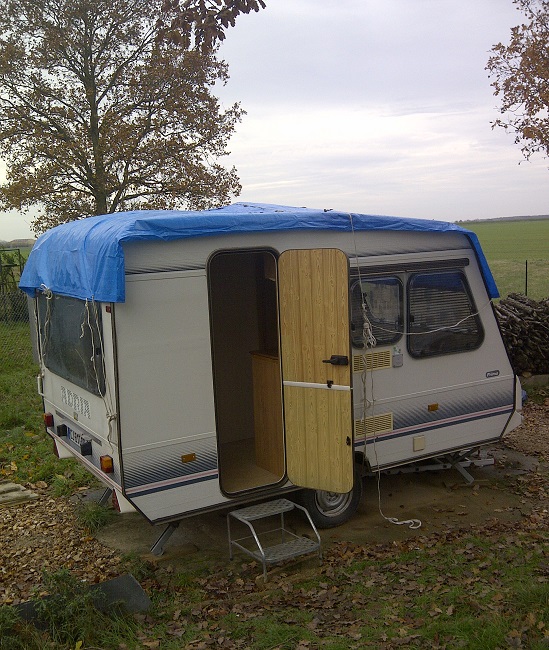

J ai très besoin de vous tous pour me guider pour ma recherche de joints pour la carrosserie au niveau du toit ; ayant regardé tous les sites d'accessoires,je ne sais plus quoi faire pour trouver le bon joint; car ma caravane adria est de 1990 et donc plus d'actualité .elle fuit . nous avons fait en sorte qu'elle sèche puis avons trouvé un hangar en attendant de trouver des joints . Suis triste car je l'adore et nous avons fait pas mal de frais dedans. Merci d 'avance pour vos réponses . Ha oui nous avons coupé un morceau pour nos recherches . Bon samedi. Christine

De quels joints parles-tu
Ceux des lanterneaux ,ce sont des joints spéciaux pour lanterneaux Adria (Adria avait sa marque de lanternaux)
ou de la marque de celui qui est sur la caravane ,par contre pour l'entourage du lanterneau
et son jointoiement sur le toitou ceux qui jointent le toit et les parois ,
ceux la c'est tout simplement du mastic Sikaflex 221 en cartouche
Ref : 290021 ou 360664 a 36071 page 162 du catalogue Top-Accessoires 2012 !
de 14 a 19 € selon le mastic !

Ha oui j'oublis, c est les joints de jointure des panneaux en haut sur le toit. heu je ne sais pas comment te dire cela. hihihi. Mais je prend l'idée du mastic. Bon samedi.

Pas de soucis ,
mais dans des cas comme ça ,une bonne photo vaut mieux qu'un long discours

Je n'arrive pas a mettre une photo,même en regardant comment procéder .
C est pas grave,donc je vais décrire : se doit être les joints qui servent de gouttières sur le toit de la caravane.
Merci pour tout.

C'est le joint comme le long du rail d'auvent, qui est devenu défectueux ou de l'autre côté
Car certains ont du mal à comprendre de quel joint il s'agit.
