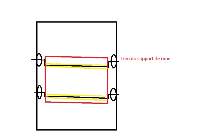

bon, voilà un plan mais je ne suis pas le roi de paint
sur châssis alko, tu as 2 trous devant l'essieu de chaque côté et en arrière de l' essieu pour le panier " roue de secours
le trait noir avec décrochement représente le support avec épaisseur du coffre
les deux traits jaune de chaque côté ce sont des petits tasseaux pour éviter que le tube bouge
en rouge , le coffre qui vient se plaquer sur le plancher avec un tasseau en périphérique collé
le mieux en tube c' est de prendre du rond, genre armature de vieil auvent
par contre pour posé les tubes, il faudra les couper par le milieu et les emmancher dans un tube plus gros
du côté des trous châssis, tu peux mettre deux grandes rondelles, une dedans et l' autre extérieur fixé par un rivet Pop dans le tube pour éviter que cela bouge
j' ai chargé lourd et fait des milliers de kilomètres sans que rien ne bouge
LP
