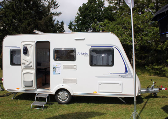

Je vais pas changer mon fusil d'paule pour ça je changerais tous les 5 ans
c'était des <<tourisme>> en 195/70/R 14 indice 96 et cette fois j'ai fait remettre des pneus en C
même si pour seulement 1150 kg de PTC on verra bien
Quand a une caravane de 1150 kg promener la voiture avec un Scénic de 1430 kg a vide,
