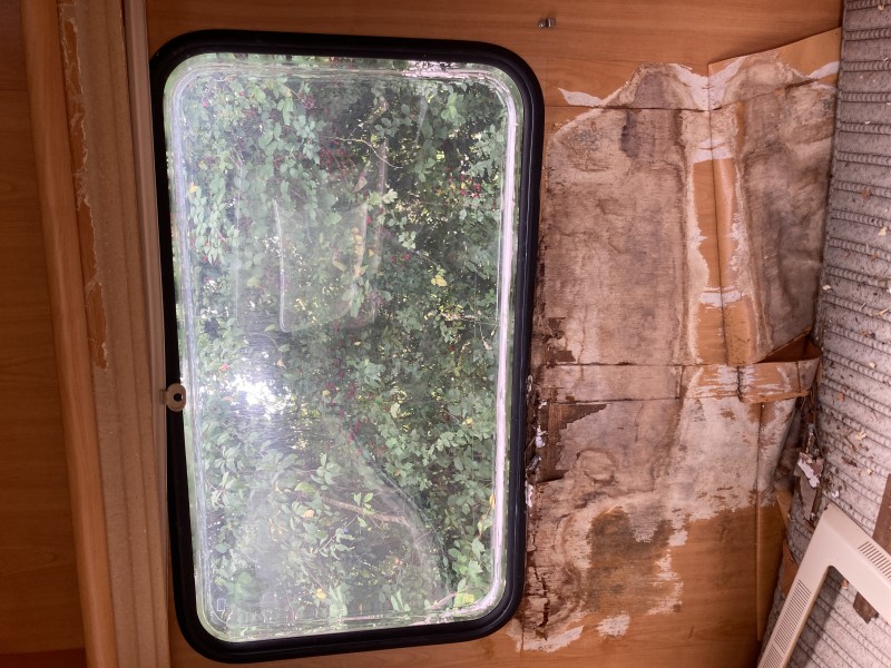

Je viens d’acheter une caravane Dethleffs et suis en ce moment dans les réparations/réaménagements !

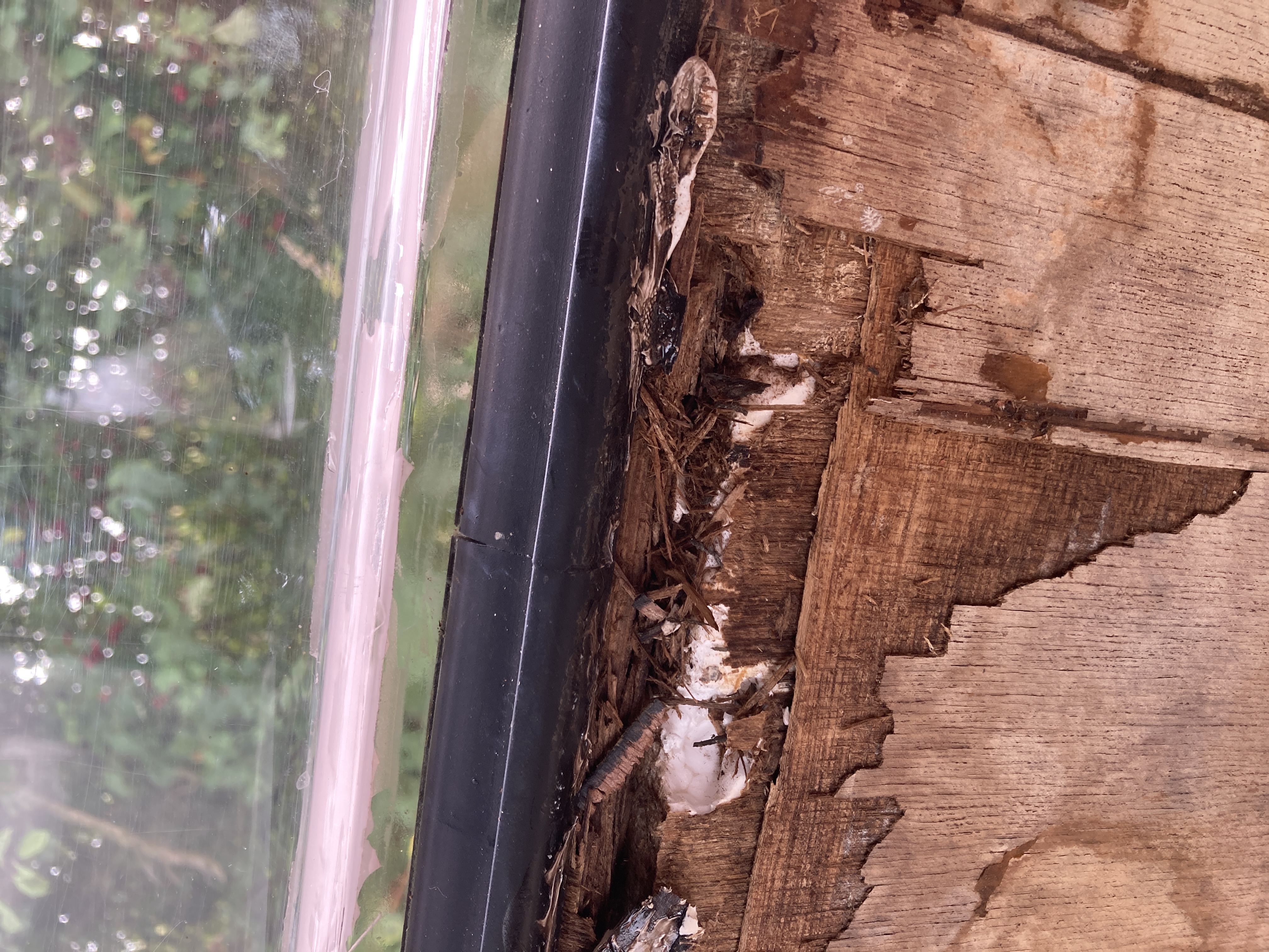

Mais là je bloque un peu. Il y a des infiltrations sous une de mes baies fixe et je ne sais pas vraiment comment m’y prendre … de ce que je vois c’est surtout le tasseau juste en dessous et le revêtement qui a prit. Bizarrement, le polystyrène a l’air d’être indemne !
Dois-je enlever la baie pour ensuite enlever ce qui a prit l’humidité ? Ou alors je peux faire sans ?
Si vous avez des idées sur la question, je suis preneuse étant complètement novice sur la question 😉

Vu l’état du panneau et du tasseau qui a l’air complètement cuit, j’enlèverait la baie afin de tout reprendre correctement.

D’accord merci ! La question suivante est comment je m’y prend ? 😅
Ça a l’air d’être posé avec une énorme couche de mastic et j’aimerais bien garder le même joint si possible…
Par contre je n’ai pas l’impression qu’il y ai des vis c’est possible ?

Pas besoin d'enlever la baie y a qu'un côté de touché apparemment mais ça a l'air d'aller jusqu'à l'angle :? Et du coup faut refaire toute cette partie, le polystyrène c'est très résistant à l'humidité, si humide tu le fais bien sécher et t'en resservir. Mais avant toute cette partie changer les tasseaux qui ont morflé ! Bon courage

Tu veux conserver le joint intact ? Si non cutter sur la périphérie du devant

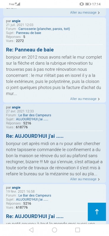

sur ce forum sous mon pseudo tu trouveras le sujet et les photos
bon courage

c'est un sujet suis date de 2012
voir pièce jointe

Bon pas obligé de tout dezinguer si un seul côté touché, mais déjà dit faut vérifier l'angle aussi car ça a l'air d'avoir été jusque là..

Y a qu'un côté de toucher apparemment, y a déjà bien assez à faire surtout si l'angle est pourri...
