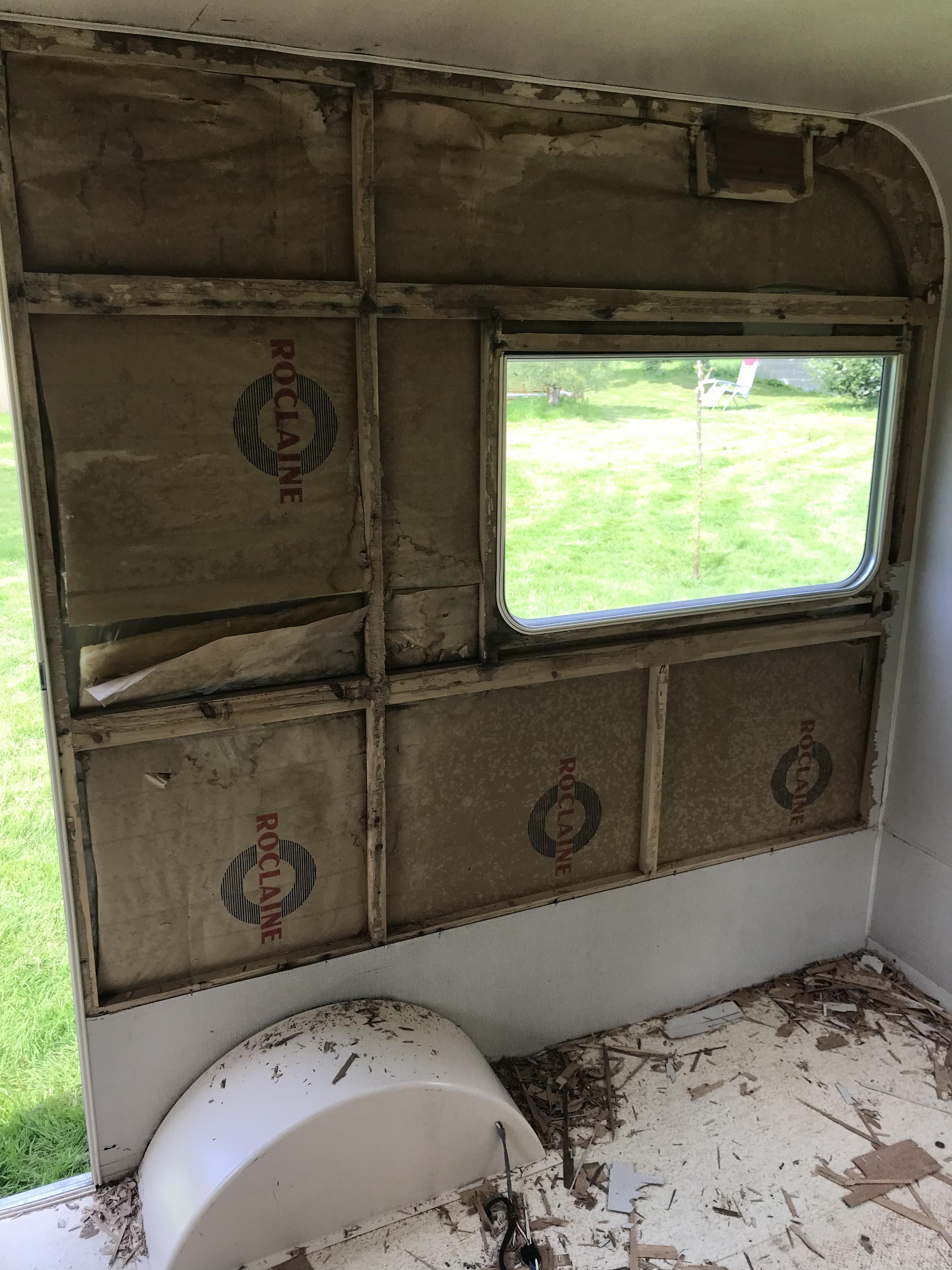

Je viens de démarrer la rénovation d' une petite caravane que je transforme en chambre d'ami :)
J'ai enlevé tous les meubles et décollé une paroi car une partie était abîmée par une fuite d'eau ( localisée et réparée, youpi ).
- Je souhaite remplacer le placage mais je ne trouve que du 3mm dans les magasins de bricolage or l'original est plus fin, me conseilleriez-vous quelque chose ?
- Etant novice en menuiserie, je suis embêtée par les arrondis : comment reporter pile poil les courbes de la fenêtre et du coin en haut à droite sur le nouveau matériau ? ( sachant que je souhaiterais conserver les joints d'origine et donc pouvoir glisser la paroi en dessous, au millimètre :lol: ).

Faire un "Patron" en carton très fin à couper au ciseaux , que tu posera sur la plaque pour avoir la bonne courbe et tracage pour la decoupe.

Dans le commerce courant , vous trouverez que du cp de 5mm .
Pour mieux isoler il serait préférable de remplacer la laine de verre par du styrofom . Plus performant et pas de ponts thermique , si BIEN ajusté .

J'ai pensé au patron avec du carton oui, mais ça ne me parait pas évident. Ou alors il faudrait que je trouve de quoi badigeonner le contour de fenêtre avec un "truc" qui s'enlève facilement après, plaquer le carton contre, et par effet tampon la forme se reporte sur le carton ?
Effectivement en CP on ne trouve que du 5mm, c'est de l'isorel que j'ai trouvé en 3mm. Si je pouvais trouver quelque chose en 2mm ce serait idéal.

Vu qu'elle ne roulera plus, car les meubles enlevé la structure n'en ai plus capable, le poids tu t'en fous du coup, tu peux même mettre du lambris qui sera plus facile au niveau des arrondis (je l'ai fait il y a longtemps) en pose vertical, le CP c'est bien mais tu le rentres comment ? En petit bouts :mrgreen:

J'ai l'intention de faire comme à l'origine c'est à dire en deux parties, et ça rentre :)
( Je préfère garder la même esthétique sur tous les murs )

Effectivement , si c'est pour du statique , le lambris est l'idéal pour les coupes .
Mais même si les conseilleurs ne sont pas les payeurs , pour l'isolation arrivé à ce niveau de reffection , je réfléchirai à un isolant supérieur :mrgreen:

Je ne suis pas sûre que ce soit utile d'améliorer l'isolation d'1 paroi sur 4...
