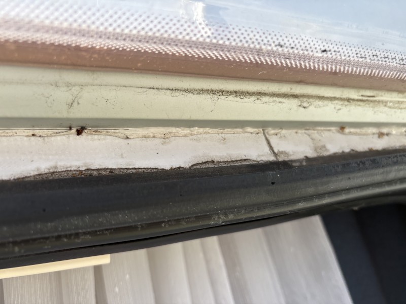

Alors je suis aller prendre des photos . Un collègue du camping m’a dit que c’était pas si grave. On a eu gros orage, et il pense l’eau est passer en dessous du haut de la fenêtre , qu’elle a passer le filtre (qui devait être en mauvais état) et est tombé sur le lit. Je ne sais pas trop.
Hier quand je suis arrivé, le joint faisait un U comme on voit sur les photos, et c’est certain que ce n’était pas le cas.
Mon gros soucis est que dans 2 semaines je loue et j’aimerais pas que des gouttes tombes sur leur nez.
Le bois semble pas très jolie. Est-ce qu’il aurait déjà pris de l’eau, à votre avis? La caravane a 18 ans?
La face avant a des fissures que j’ai soigneusement réparer avec du cylicone pour caravane. Je pense pas que l’eau est rentré par la.
A mons avis les joints du cadre de la caravane semble encore bon.
Est-ce qu’il y a des appareils pour mesurer l’humidité des parois?
Comment répariez -vous ce qu’on voit actuellement? Est-ce pour vous catastrophique ou récupérable.

Et encore une dernière que je n’arrivais pas à joindre
Re: Il a plut dans ma caravane
M'a pas l'air d'être très méchant, ni très ancien... Le bois est il mou ou juste coloré en surface...

Honnêtement, j’ai pas pensé à tâter le bois, mais il n’avais pas l’air mou, comme pourri. J’irai vérifier. Aujourd’hui, j’ai touché à semblait déjà sec, mais je suis passé en coup de vent plus pour prendre le photo.
Si le bois n'est pas mou, tu en profites pour y mettre du xylo, refixer la paroi refaire les joints au sikaflex (pas de silicone !) tu testes au jet d'eau !

Le xylo tu en trouve partout en brico produit à base de xylophene pour protéger le bois le 522 va très bien,
La partie blanche est un peu mole sur un petit millimètre
Tu peux gratter un peu ce qui est mou pour avoir quelque chose de bien sec puis xylo resechahe puis tu refermes proprement, tu soignes bien tes joints tout le tour de la fenêtre...

Oui c’est ce que je pensais faire. Merci beaoucoup
