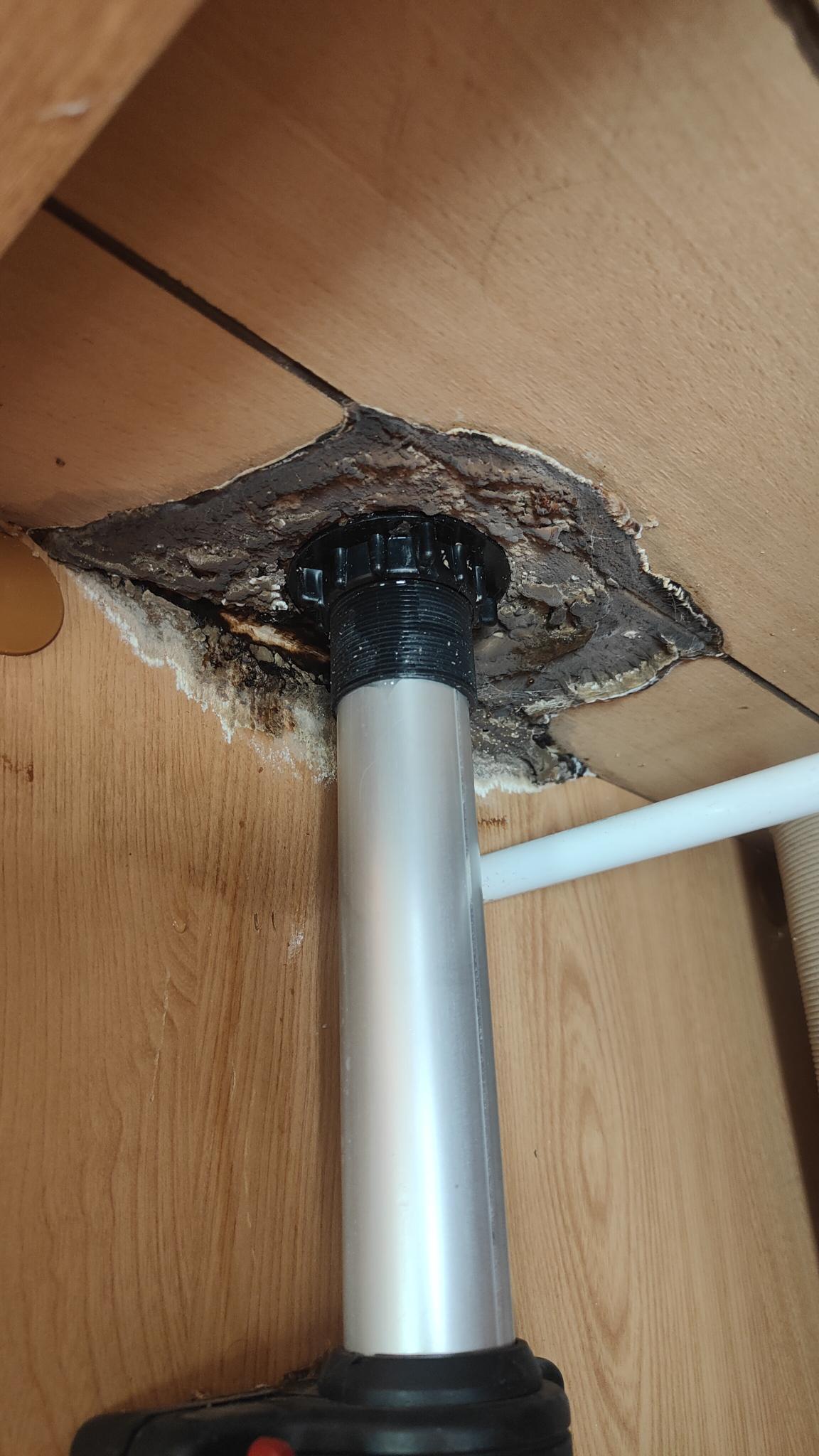

Bonjour, nous venons d'acquérir une caravane caravalaire, c'est notre toute première.
Je pense que je ne suis pas tombé sur le propriétaire le plus honette mais bon...
Je suis tombé sur une infiltration dans la caravane au niveau du toit.
Pouvez vous me conseille sur la réparation, sachant que je compte enlever l'antenne.
Merci de votre aide
Merci de votre aide
Re: Infiltration toit CARAVALAIRE
Bon c'était pourtant visible, et ça doit pas être récent du coup il doit y avoir des dégâts, déjà mettre à l'abri et bâcher, enlever le parement intérieur voir ce qui est pourri maintenant..

D'accord, mais ça me dit pas ce qu'il est envisageable de faire sur ça...

Ben déjà faut voir les dégâts causé donc il faut retirer le parement plafond et mur autour, jusqu'à ce que tu trouves plus de bois pourri, après ce sont des tasseaux et du polystyrène à changer..

Enfaite c'était visible mais ultra sec. Le gars m'a dit ne vous inquiétez pas ça fuit pas. Or à la première pluie bah ça fuyait. Après oui j'ai compris je suis naïf, c'est ma 1ere caravane
D'accord, et le toit c'est quoi comme matière ?
Si je comprend bien il suffit d'enlever le parement gratter et supprimer le polystyrène. Remplacer les tasseaux pourrit (d'ailleurs c'est coller ou viser ?)
Et puis bah rectifier la fuite, je pensais remettre un aérateur.

Au plafond coller au sikaflex mais oui tu as compris le principe en espérant que ça soit pas pourri trop loin..

Ah d'accord tous est comme au sikaflex même les tasseaux ?
Ouais j'espère aussi que c'est que le polystyrène qui a prit...

Probablement quelques tasseaux à changer...

Oui mais ça m'a l'aire pas trop compliqué à réparer. Bon on verra ce que je trouve.

Ça dépend de l'étendu des dégâts..

c' est le joint extérieur du mat d' antenne qu' il faut changé,
ça repose sur la tôle d' alu.
si l' extérieur est étanche, dedans tu peux faire ce que tu veux

Malheureusement je pense qu'il y a quelques dégâts là dessous...
