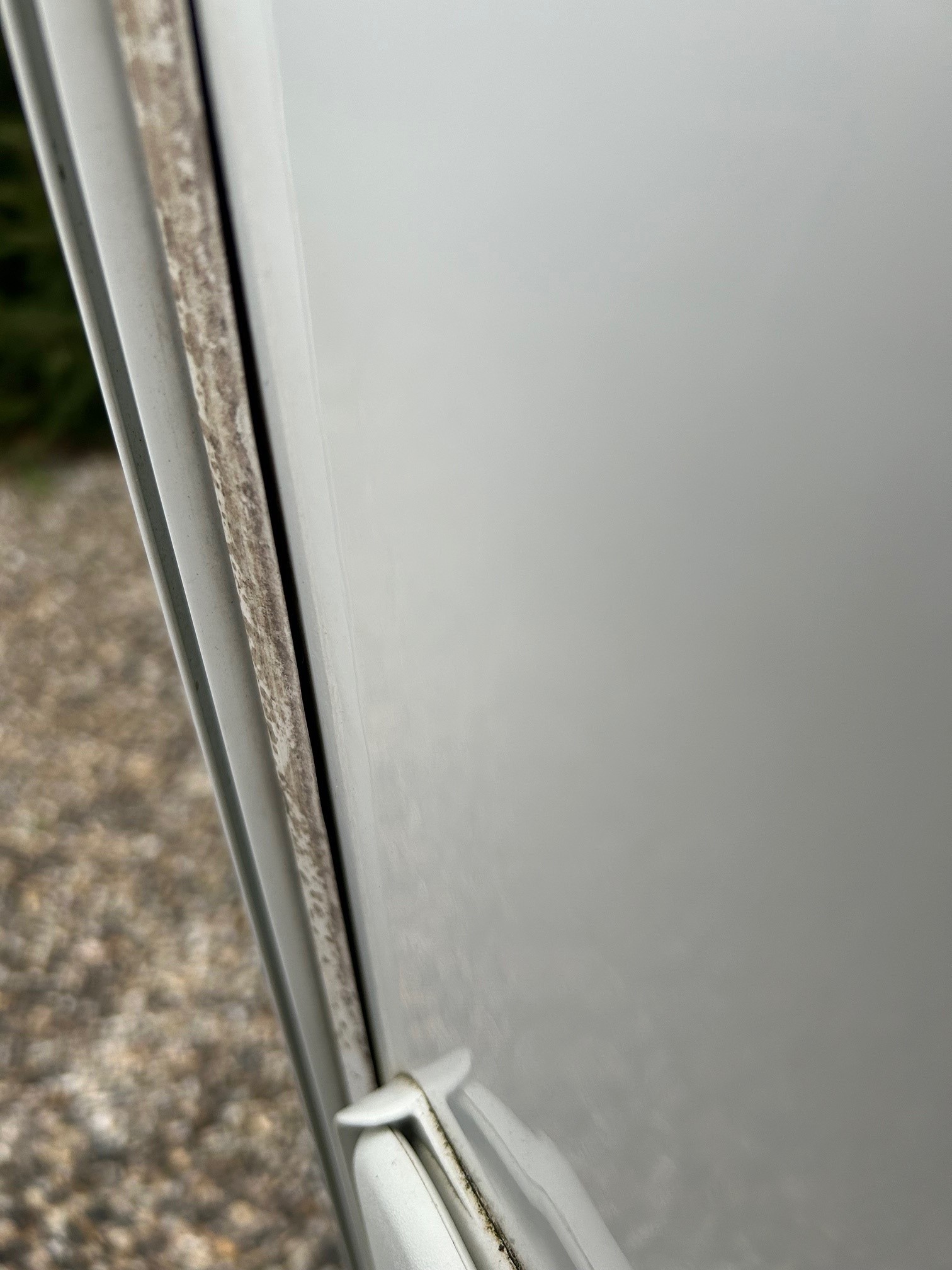

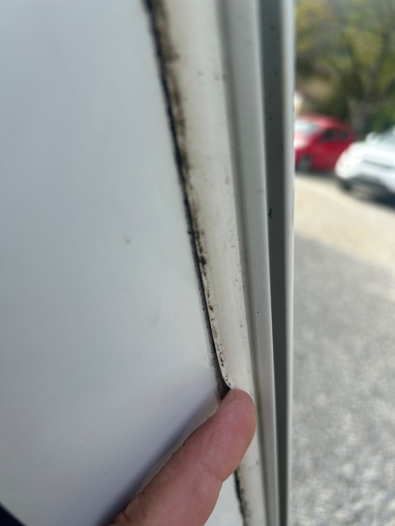

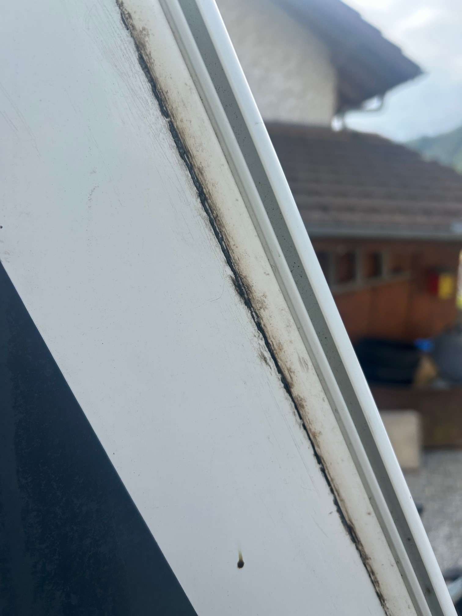

Je viens de faire l'acquisition d'une La Mancelle 490 CB de 2019.
Je suis novice dans le monde du caravaning (bien qu'inscrit sur le forum depuis 2017...)
J'aimerai savoir comment nettoyer les joints périphériques de ma caravane: du mastic noir en ressort.
J'aimerai aussi savoir quelle conduite à tenir lorsque le joint blanc ne plaque plus contre le polyester ?
Merci par avance pour vos réponses.
Je vous joint quelques photos.
Cordialement,
Olivier

Tu passes ton doigt dessous sur tout le long ? Dans ce cas tu passes le bec de la cartouche de sikaflex et tu refais le collage de ce joint sans en mettre trop du coup..

Non, le problème est uniquement sur certaines zones de la caravane.
Et donc après avoir parcouru un peu le forum, j’ai l’impression que
bon nombre d’entre vous utilisent du Sicaflex 521 UV pour ce genre de
Problème ?
Messages : 7881
Re: Joints d'étanchéité
Message par blancoco » 04 oct. 2025 22:56
Oui c'est ca
