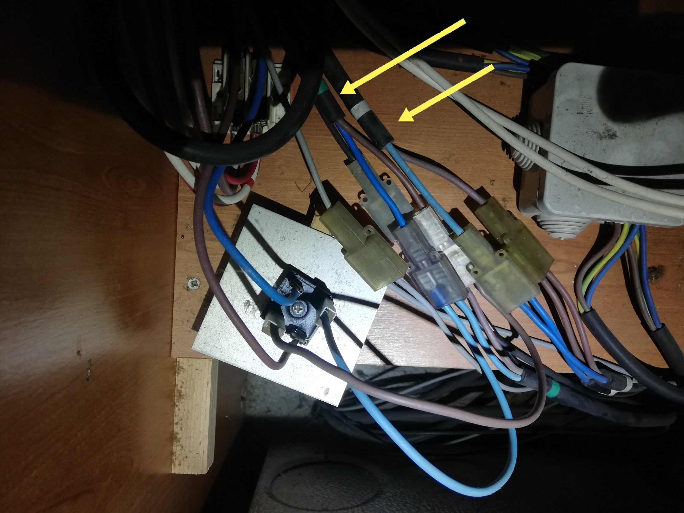

Ça paraît compliqué (difficile d'accès) de se piquer directement dans la douche.
Dans le tableau, je pense reconnaître l'alimentation des 2 pompes. Est-ce que ça vous semble être cela SVP ?
Je me fourvoie ! Il y a une seule pompe mais 2 robinets. Du coup je ne sais pas trouver l'alimentation de la pompe dans le tableau 😕
Dernière modification par Fab84 le 10 août 2020 15:55, modifié 3 fois.

Tu as 2 pompes ? Tu es sur ? En général une pompe alimente sdb et cuisine....
Pour l'électricité je te conseille un petit multimetre, pas cher et très utile car te donne le voltage Et la polarité 8)

Comme d'hab! Une seule pompe dans le réservoir, alimentée par tous les contacteurs de chaque mélangeur.
Parfois le WC a sa pompe en sus, si réservoir séparé.
Un multimètre c'est bien, ça évite de se poser mille questions à propos de sa caravane et de ses rallonges, quand la prise de la borne du camping n'a pas/plus de courant... :mrgreen:

Une seule pompe, j'ai corrigé 😉
Pour le multimètre encore faut-il savoir l'utiliser. Je n'ai jamais rien compris à ce truc-là.
