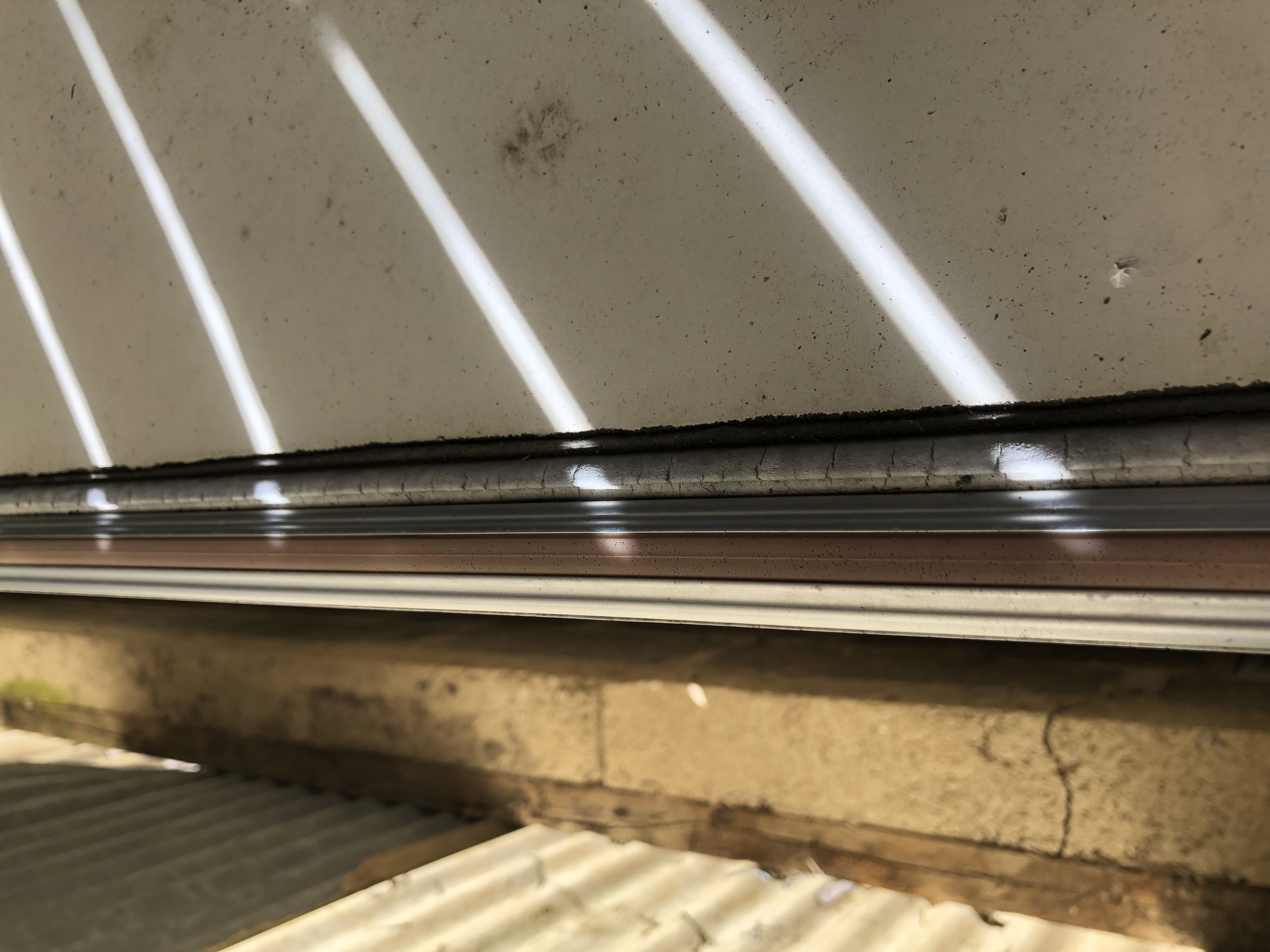

Sur une caravane qui a déjà quelques années ,contentes toi déjà d'avoir la peinture du toit propre
et d'examiner les joints pour voir si il y a un risque de fuites ,c'est tout :wink:
Il ne sert a rien d'insister sur les joints si ils sont toujours présents et en état ===9
Tu auras toujours une différence d'aspect du toit et des joints sur une caravane stockée a l'abri l'hiver
ou couverte par une bâche de protection
et si le toit et les joints sont restés sans protection Eté comme Hiver exposés aux intempéries
Dans un cas comme dans l'autre si avec les années ,l'aspect craquelé des joints a l'extérieur n'est que le partie visible des joints
l'autre partie non visible des joints entre la tôle et la paroi restera molle pour assurer l'étanchéité :wink:
Votre intervention me rassure un peu, que pensez vous de mes semelles de jonctions ?
Merci
Joint toit
