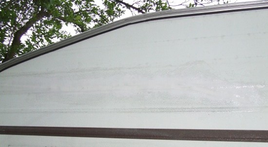

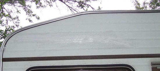

Re: Un trou dans la carrosserie
bONJOUR
j'ai percé un côté de ma caravane en passant à raz d'un portail en fer l'été 2010
Le trou n'est pas profond, mais long 1m environ .
J'ai bourré avec du silicone et rien n'a bougé.
Cependant rien d'esthétique mais pas de fuite.
je cherche à cacher cela mais je ne trouve rien pour l'instant.
Dk
Dk
