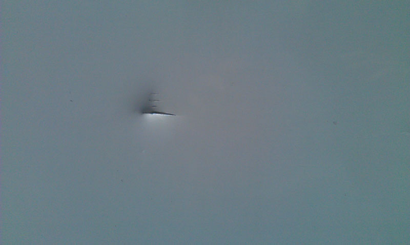

Deuxième été avec ma caravane et il y a eu un accrochage en rentrant dans le camping.
Résultats:
Une bonne déchirure de la tôle, deux autres rayures, une barre plastique (partie basse de la paroi) d'abîmée et un feu de gabarit de cassé.
C'est surtout pour la réparation de la tôle déchirée que je viens demander votre avis.
Est ce réparable?
Quels techniques privilégier s'il y en a plusieurs?
Quel en est le coût?

Pour la dernière photo, la carrosserie semble percé.
Effectivement, les dégâts sont impressionnants. ===7 ===7 ===7

Non ce n'est pas percé c'est juste bien enfoncé. :cry:

Rien qu'en MO, tu comptes 50 à 60 € de l'heure... Et vu les dégâts, entre le dégarnissage, la réparation, la finition... Compte facilement 6 à 10h... Ensuite, il y a la peinture...
Pour la barre plastique du bas, tu démontes et avec un décapeur thermique, tu la redresses... Sinon, pour les rayures, ils doivent pouvoir utiliser la technique du débosselage sans peinture mais la déchirure, elle est vraiment méchante...
Essaye de te renseigner ailleurs que chez les concessionnaires caravane... Des enseignes comme AXIAL sont de bonnes références en carrosserie...

Voici quelques petites nouvelles de ma carrosserie.
Les réparations ont été prises en charge par l'assurance du véhicule tracteur.
Une fois que l'expert a donné son aval par rapport au devis du concessionnaire les travaux ont pu être faits.
la paroi a entièrement été changée.
L'isolation sandwich également, puisque celle-ci s'est abîmée lorsqu'ils ont retiré la paroi.
Les prises électrique et eau ont été changées.
Tous les joints d'ouvertures sur cette paroi également.
Et des autocollants burstner tous neufs.
Total de la facture pour 46 heures de boulot = 6095.92 euros
