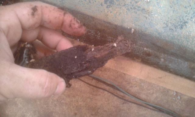

J'ai acheter une caravane pliante de la marque ELAIME à rénover, elle est de 1987 !
1ere chose a faire dessus est :
le panneau arrière qui a subit une infiltration, donc j'ai commencer à l'opérer pour voir les dégats , j'ai une partie du bois ( angle haut 20 cm et bas 50 cm ) qui est complètement pourri !
Voir photo
A votre avis, est-ce t-il possible de rajouter un nouveau morceau à la place de la parti pourri sans modifier le reste ?
le reste en en bonne état !
Merci de votre aide !

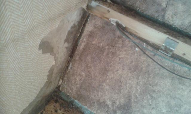

Après un démontage un peu plus sérieux, il y a pas mal de boulot :evil:
Il y aurait-il quelqu'un qui aurait déjà fait ce genre de travaux ?

Je me pose la question, dois-je enlever tout l'arrière pour faire c'est travaux ?
Quand j'ai démonter la garniture de mon panneau arrière, il y avait pas de contre plaquer mais juste un panneau d'isorel !
Je serais partant pour le remplacer par un contreplaque ?
Quand pensez vous ?

Message par Titipan 60 » 13 oct. 2014 13:35
C'est vraiment pas beau, le bois est complètement pourri !
Je vous mettrais d'autres photos petit à petit de l'avancement !

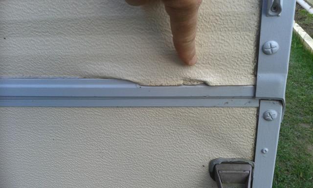

Voilà j'ai trouver d'où venait la fuite,j'ai commencer à la redresser mais j'ai pas fini !

Aujourd'hui comme j'avais un peu de temps, j'en ai profiter pour bosser dessus !
J'ai démonter la cornière extérieure pour enlever le reste de l'ossature pourri et de retirer les vises
Je vais m'occuper en premier de refaire l'ossature du bas et après le haut
Pose de polyane pour protéger de la pluie vu qu'il n'y a plus de silicone autour de la cornière

Pas de silicone sur de l’aluminium ou de l'acier !
Le mastic silicone, en polymérisant (séchant, quoi) dégage des acides acétiques. D'ailleurs, çà a une odeur caractéristique de vinaigre ! Or l'acide oxyde les métaux.
Il faut utiliser du mastic butyl (comme les chambres à air !), de l'acrylique spécial extérieur ou du polyuréthane.

Achétes du VRAI SIKAFLEX 221 c'est ce qui est utilisé pour faire les joints sur les caravanes ,
ça vaut le coup d'investir dans de la bonne camelote pour ne plus y revenir
et de toute façon c'est pas plus cher ça vaut 14 /15 € chez Top-Accessoires /Narbonnes-Accessoires ou autres
:roll: Chez Brico Dépôt on trouve du bon et du moins bon ! :oops:

:roll: Le Sikaflex 221 c'est peut étre pas vendu partout mais pourtant c'est le mieux pour les travaux d'étanchéité
ça resiste aux UV et ça vieilli bien mieux que les autres mastics :wink:
