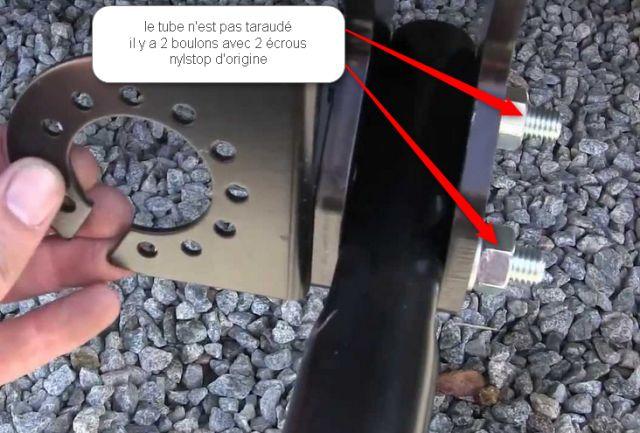

ta boule ou l'on voit les 2 boulons est comme sur l'image ci-dessous

Bonjour à tous.
@ Papy80: on ne change pas de la boulonnerie d'attelage, la résistance des vis et écrous est calculée pour une certaine résistance.
@ Pouxi: sur la photo, ce ne sont pas des écrous Nylstop, mais des écrous standards.

Si on n'a pas de nylstop on peut mettre un contre écrou !
mais il faut surtout aussi vérifier le filetage de la vis qui est peut-être abimé d'avoir bouger quand il était desserré
@ Cétautomatix !
et raison de plus si c'est des Nylstop
Si c'est pas des écrous Nylstop, dans cette dimension ,on trouve pas de boulonnerie merdiques a trois francs six sous
donc pas de soucis a en changer pour d'autres
