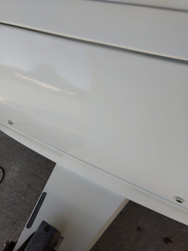

Aujourd'hui, je n'ai fais que l'avant de la Rapido (environ 4/5 heures).
Voici une photo lorsque je n'ai fais que la partie gauche, la droite d'origine...

Merci pour le conseil
Si j'avais encore eu ma rapido , je lui aurai fait le coup, car le polyester était un peu tristounet après 17 ans de vie
Par contre je n'essaierai pas sur les tôles polyester des caravanes de maintenance...C'est du très fin, et ceux sont les autocollants qui font tout le look de la caravane....
Bien Caramicalement.
Tosamdy
Messages : 50
Inscription : 23 août 2018 10:13
Localisation : Les Mathes 17
Re: Le polisage
Message par Tosamdy » 20 sept. 2018 13:01
Oui, il ne faut surtout pas le faire sur des autocollants :roll:
