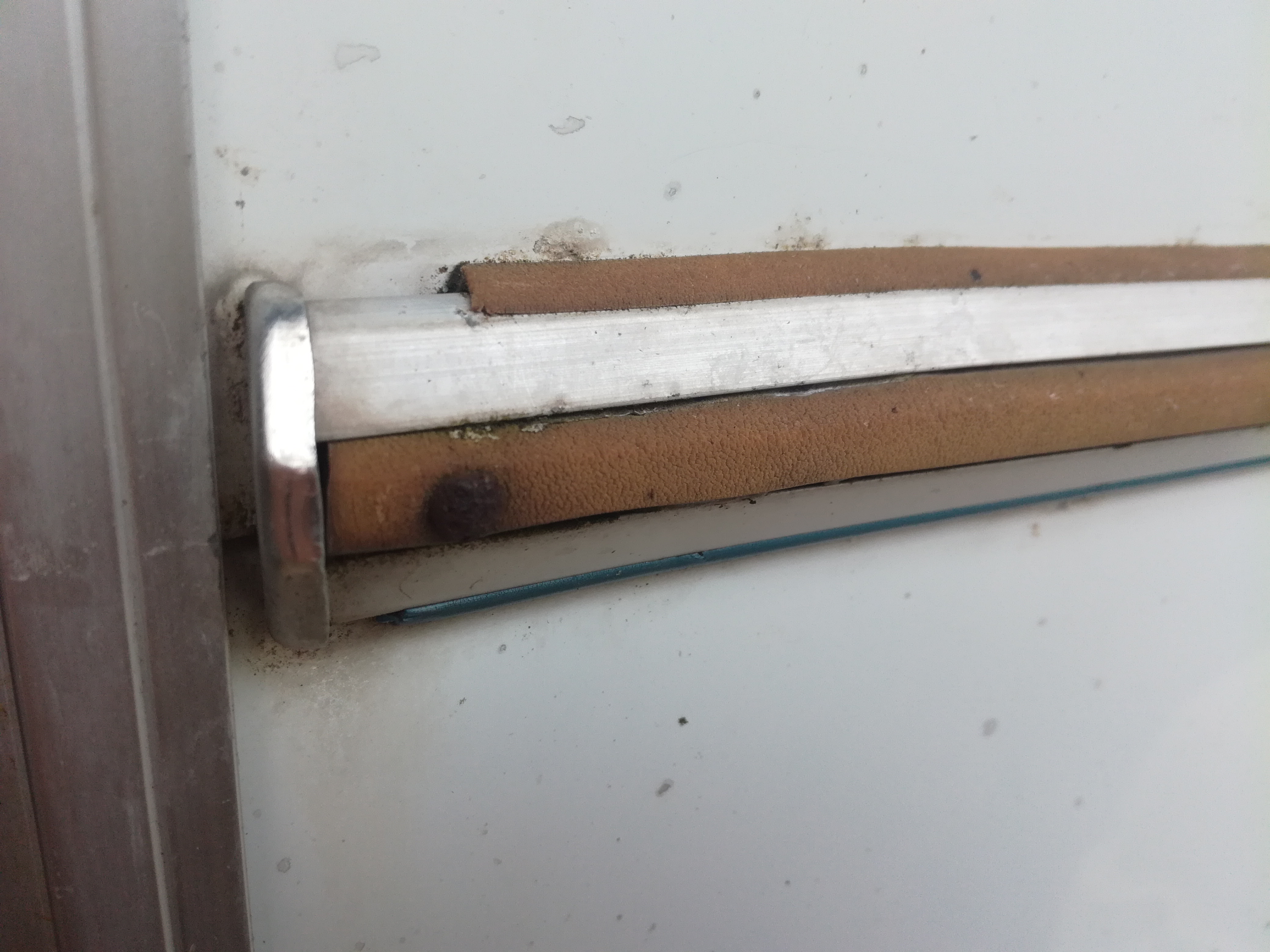

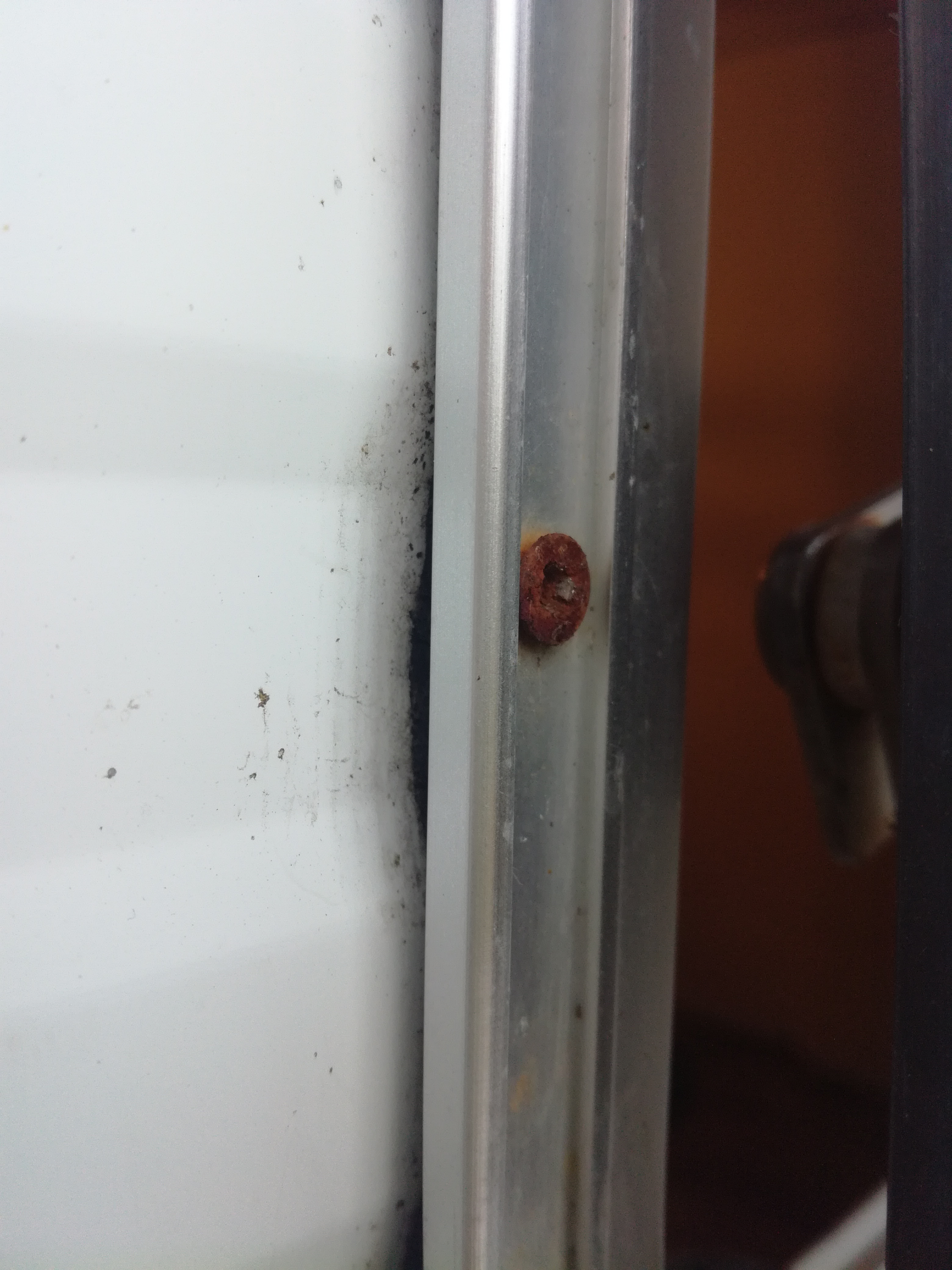

Bonjour tout le monde,
J'aurais quelques questions concernant les «rails» contenant les joints cache vis un peu partout à l'extérieur de la cara.
La plupart des joints étaient absent où complément foutue, du coup dessous les vis sont très rouillé et impossible de les enlever...
Je souhaite les changer et en profiter pour re étanchéifier le tout mais ne sais pas trop comment faire car les extracteur de vis du commerce sont trop gros pour ces vis (20/3)
et je ne veux pas fausser le rail.
certains d'entre vous ont ils déjà eux celà à faire ?

personnellement, je ferais sauter les têtes de vis à l'aide d'un forêt bien affuté
puis je retirerais la baguette alu pour tout nettoyer et retirer le reste de la vis à l'aide d'une pince étau (puisqu'elle va dépasser de 1/2 mm) pour refixer le tout à l'aide de vis inox et mettre le ruban cache vis
un peu de boulot mais tout sera nickel
