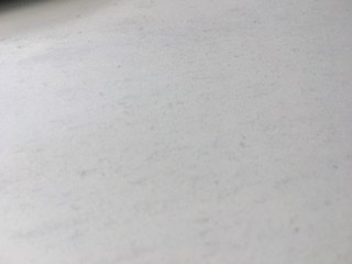

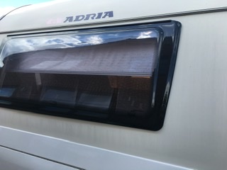

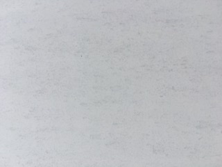

A première vue le sujet des traces noires a déjà été discuté sur le forum ( j'ai fait une recherche) mais celui-ci à pour but de récolter votre avis sur mes traces noires qui sont apparues cet hiver mais qui ne partent pas.
Ma caravane est composée d'une carrosserie lisse sur les flanc. Pour les panneaux de toit, face avant et arrière, c'est quelque peu plus "rugueux".
Sont apparues cet hiver (caravane chez moi sous caravane port) de très minuscules lignes en agglomérat qui de loin forment ce que je pourrais identifier par ce que l'on appelle des traces noires... mais est-ce bien ça???
J'ai tenté le White spirit, la pierre d'argile, le nettoyant salle de bain anti calcaire 🙄, et un puissant dégraissant que j'utilise pour le nettoyage de mon vtt (chaîne - ce produit à par contre fait disparaître en quelques secondes de la sève des vacances passées)...
Du coup, les produits anti traces noires vendus chez le spécialiste caravane-camping car seraient-ils efficace ou est-ce ma carrosserie qui a pris le soleil?
Merci d'avance!
Voir un aperçu en pièces jointes.

Bon ben ça ne va pas 😒
J'ai comme l'impression qu'il ne s'agit pas de simples traces noires.
J'ai une autre piste. En considérant que l'avant de ma caravane est en fait une feuille alu peinte, je remarque de très très fines griffes linéaires ( sans doute faites au lavage), de l'épaisseur d'un cheveux, qui sont noires elles aussi.
Il doit donc s'agir d'une altération de la couche de peinture et les traces noires, ce serait alors l'oxydation de l'alu?
Là ou j'ai frotter avec de la pierre d'argile, il y a un peu de résultat, il faut donc une action mécanique forte avec un produit abrasif... tel un rénovateur lustrant.
Qu'en pensez-vous?
Dodge RAM 5.7 HEMI EDITION LIMITED - ADRIA ADORA 563PT 2011

J'ai tenté avec du White Spirit, en vain.
J'ai contacté le service atelier d'un revendeur, il m'a expliqué que le panneaux polyester pouvait être traité avec un bon polish pour voiture avec une machine orbitale, comme pour les voitures, pour redonner une seconde vie au panneau.
Mon voisin étant représentant chez 3M va venir faire un test. Je ne manquerai pas de faire un retour sur ce test.
