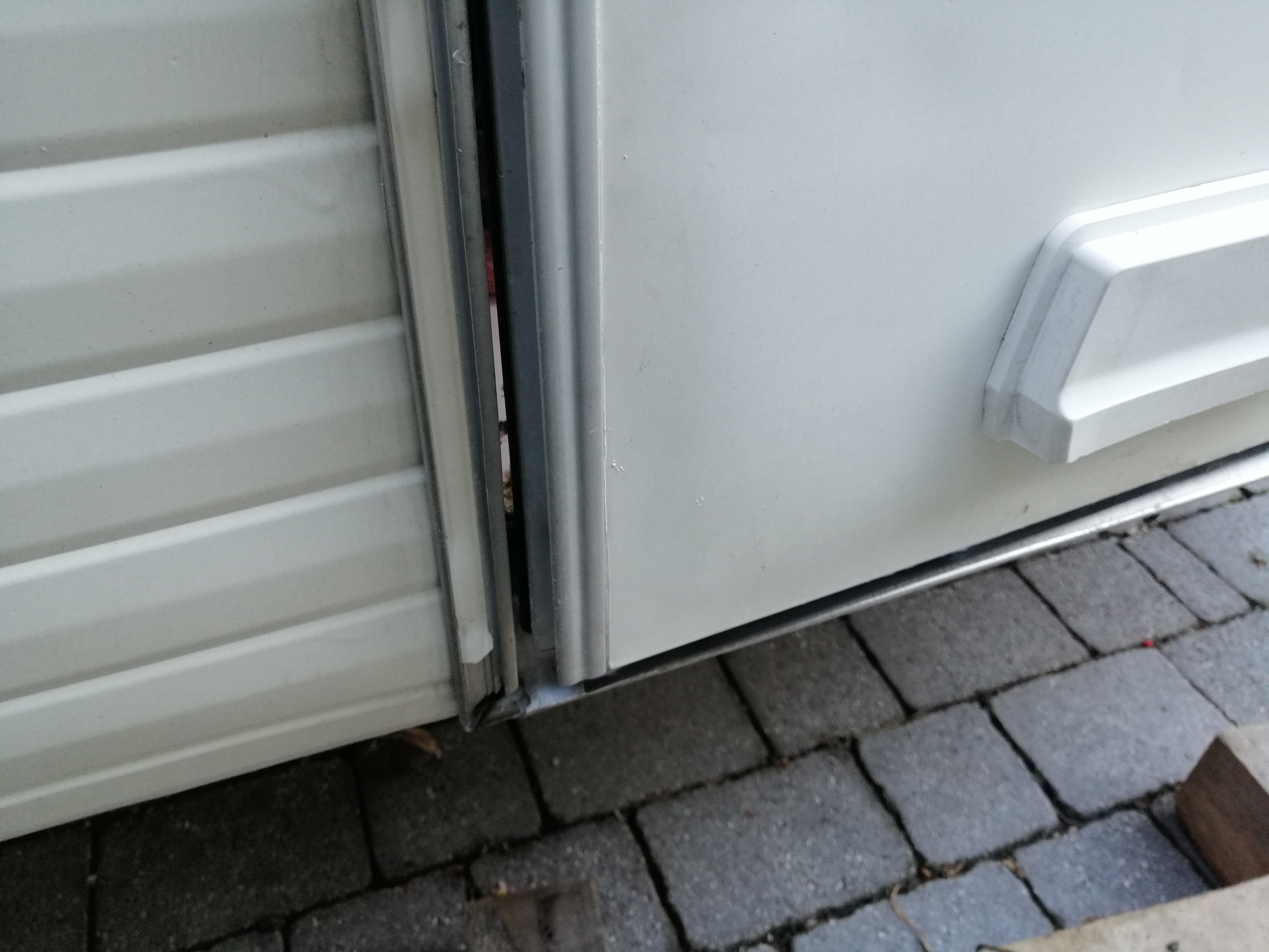

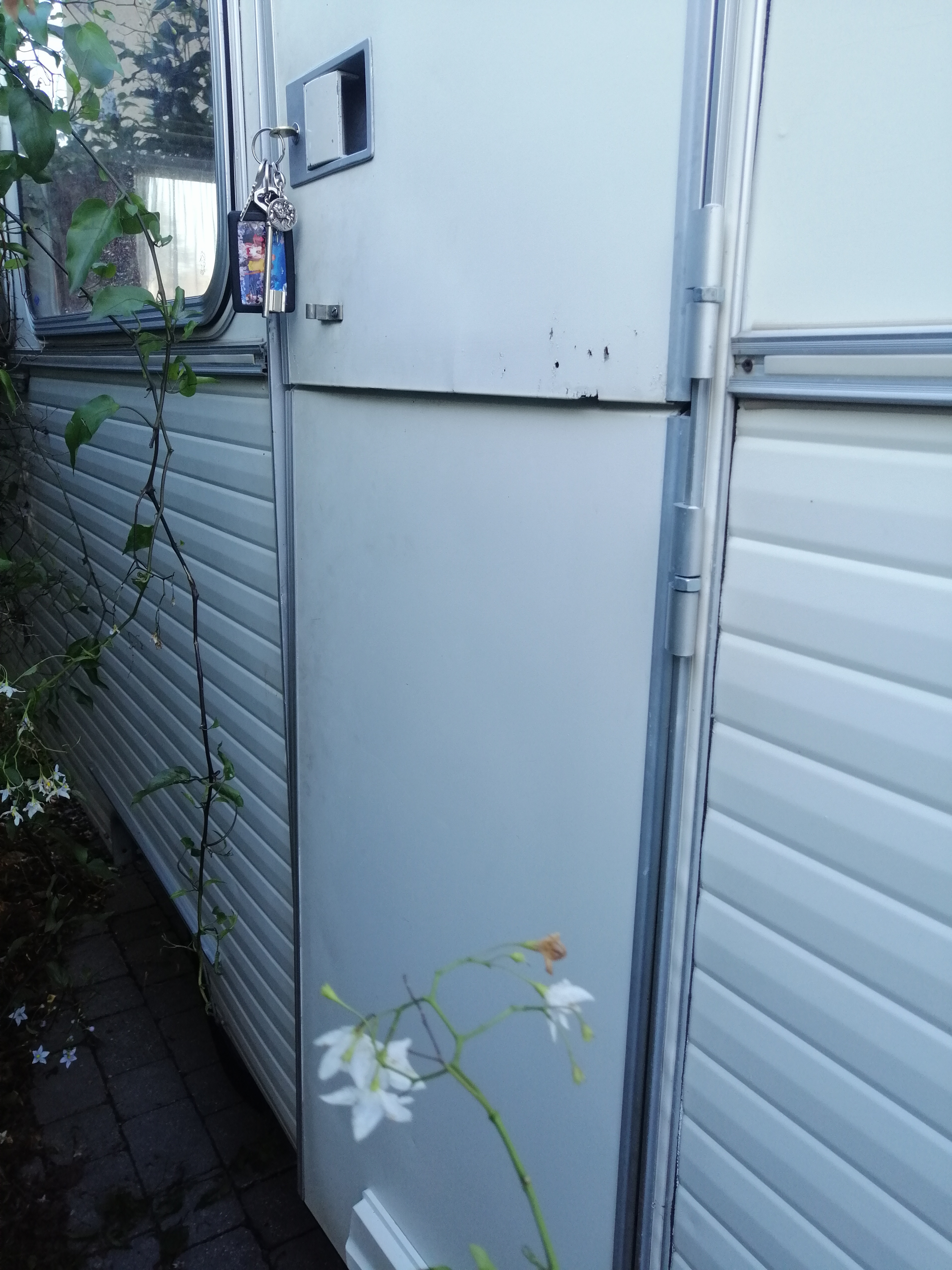

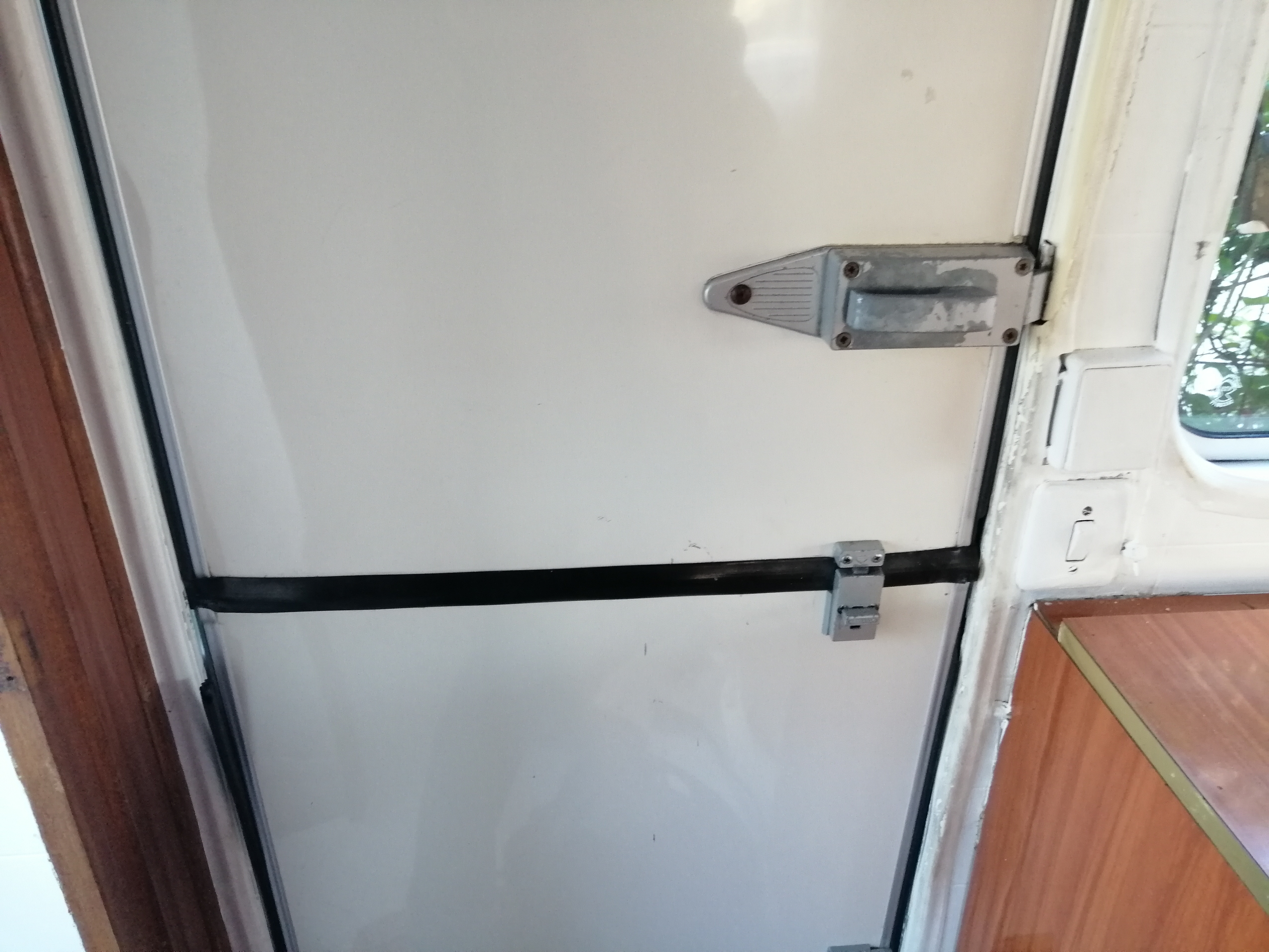

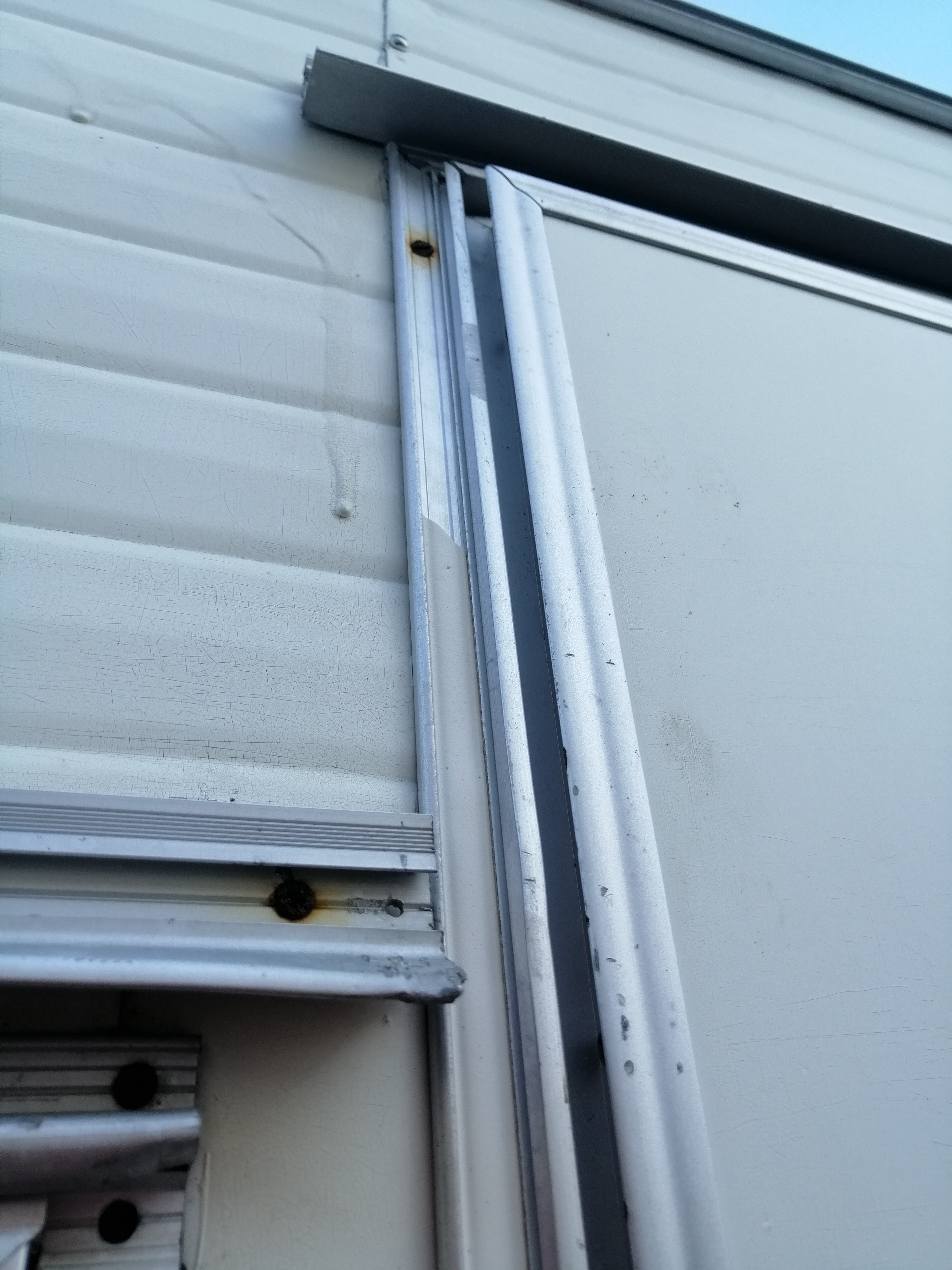

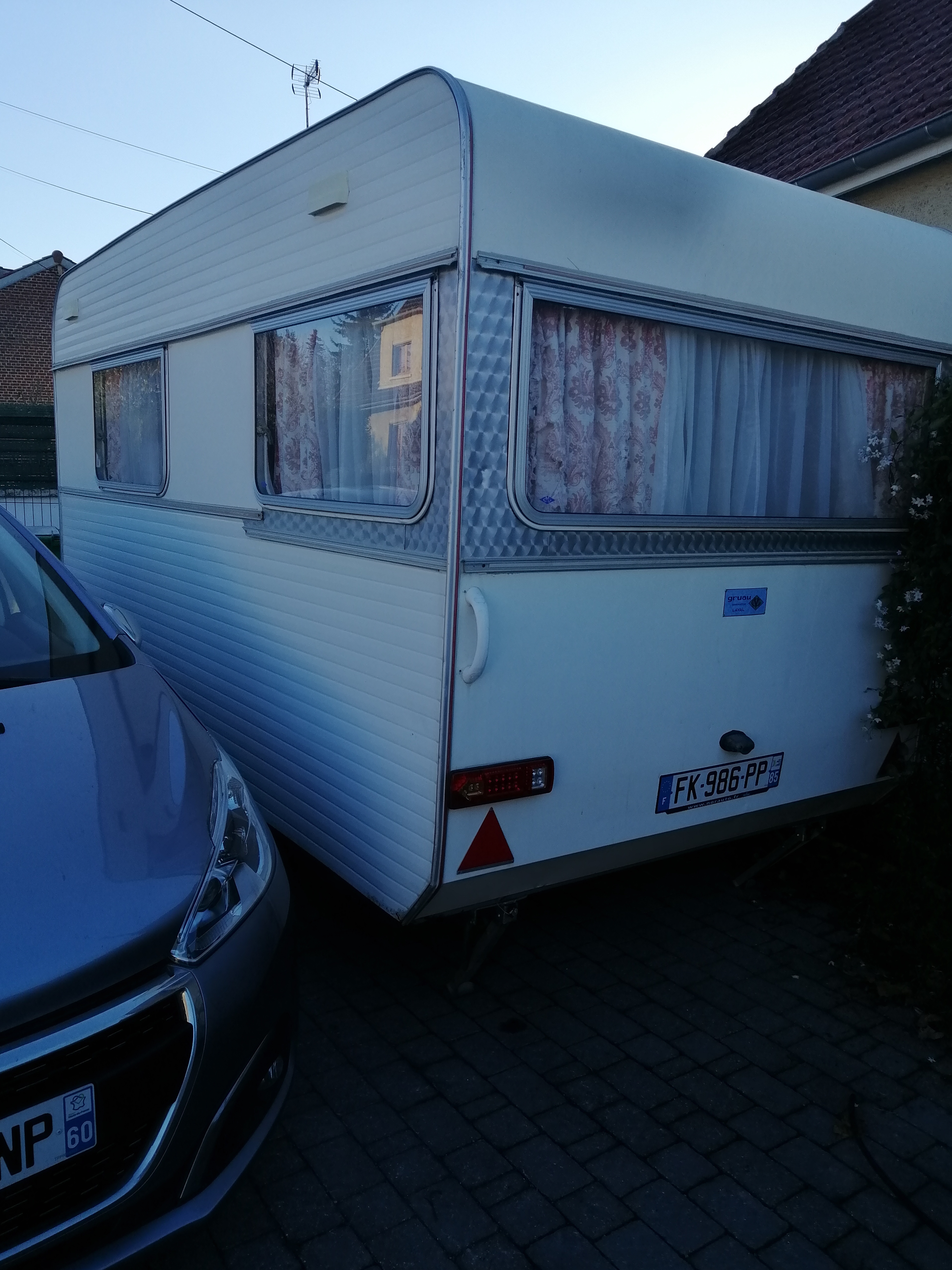

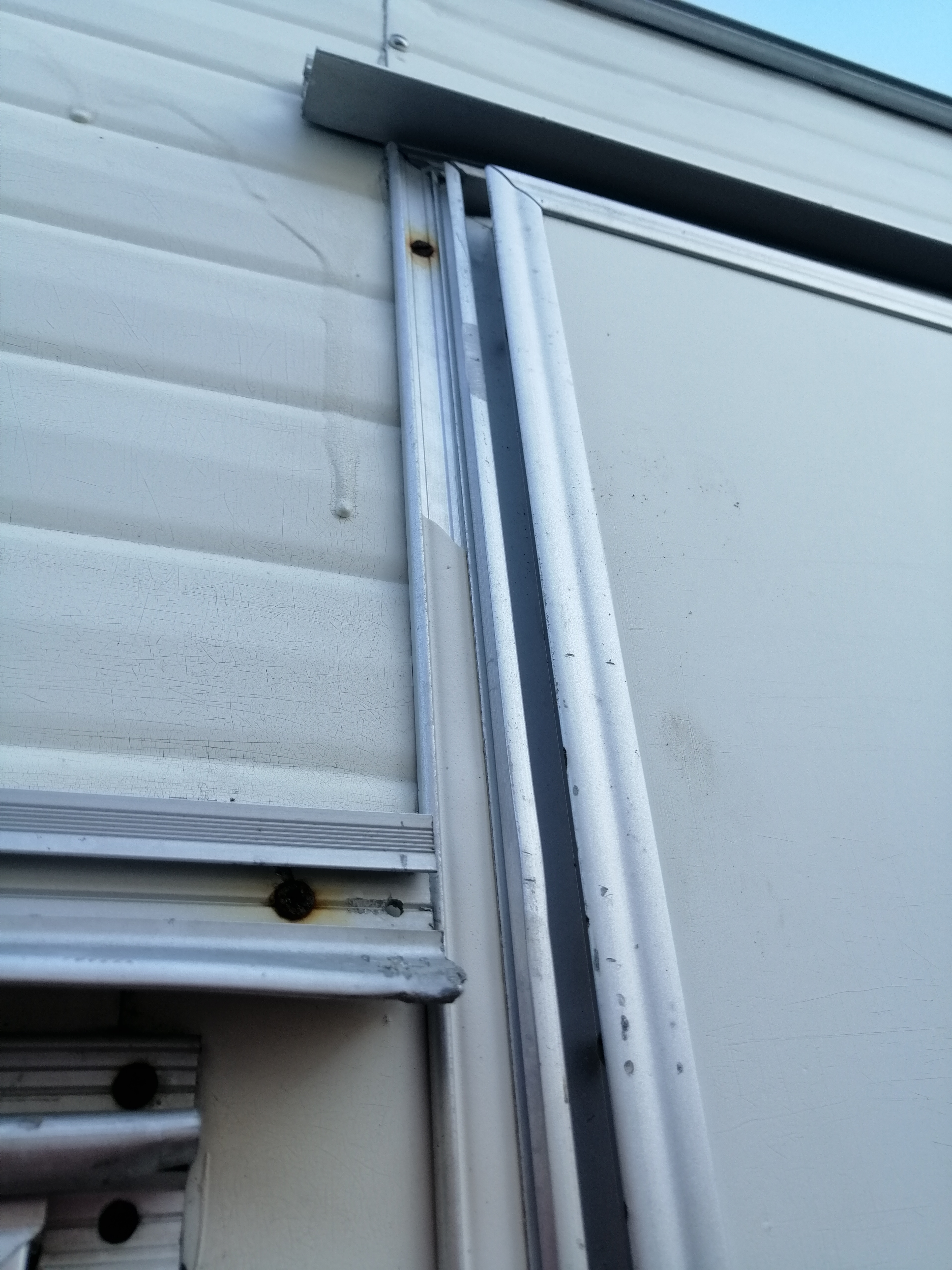

J'ai récupéré une caravane GRUAU MG360 CL de 1972 (cf photos ci-jointe) et j'ai décidé de la rénover complètement pour faire une chambre d'été à mon fils qui va avoir 18 ans (voire chambre d'hiver si j'arrive à isoler correctement la caravane). C'est une vieille mémère mais elle est en relativement bon état pour son âge.
Au programme de ma rénovation : étanchéité, démontage des meubles, murs,... pour réisoler et refaire les murs (j'ai déjà vu quelques conseils sur le forum). J'ai une partie du plancher à refaire je pense.
J'ai par contre un souci à résoudre : la porte.
J'ai l'impression que la porte est voilée car une fois fermée j'ai du jour un peu partout.
Si quelqu'un à des conseils sur la rénovation de ce type de porte (cf photos) ou si vous savez si on peut racheter une porte de ce type quelque part ou mettre de l'adaptable je suis preneuse.
Je me pose également la question de garder autant d'aérations (4 de mémoire car le froid entre pas mal par là mais je ne vaux pas non plus que l'air soit trop vicié. Avez vous un avis sur la sujet?
Je vous mets des photos.

En 1er Vérifié avec une équerre, la porte et surtout l'encadrement.
