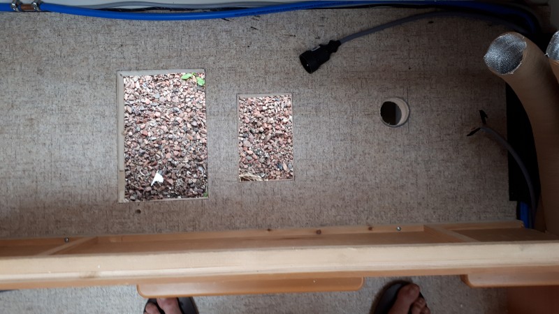

Bonjour a tous.
Enfin je me suis décidé a installer ma clim de coffre.

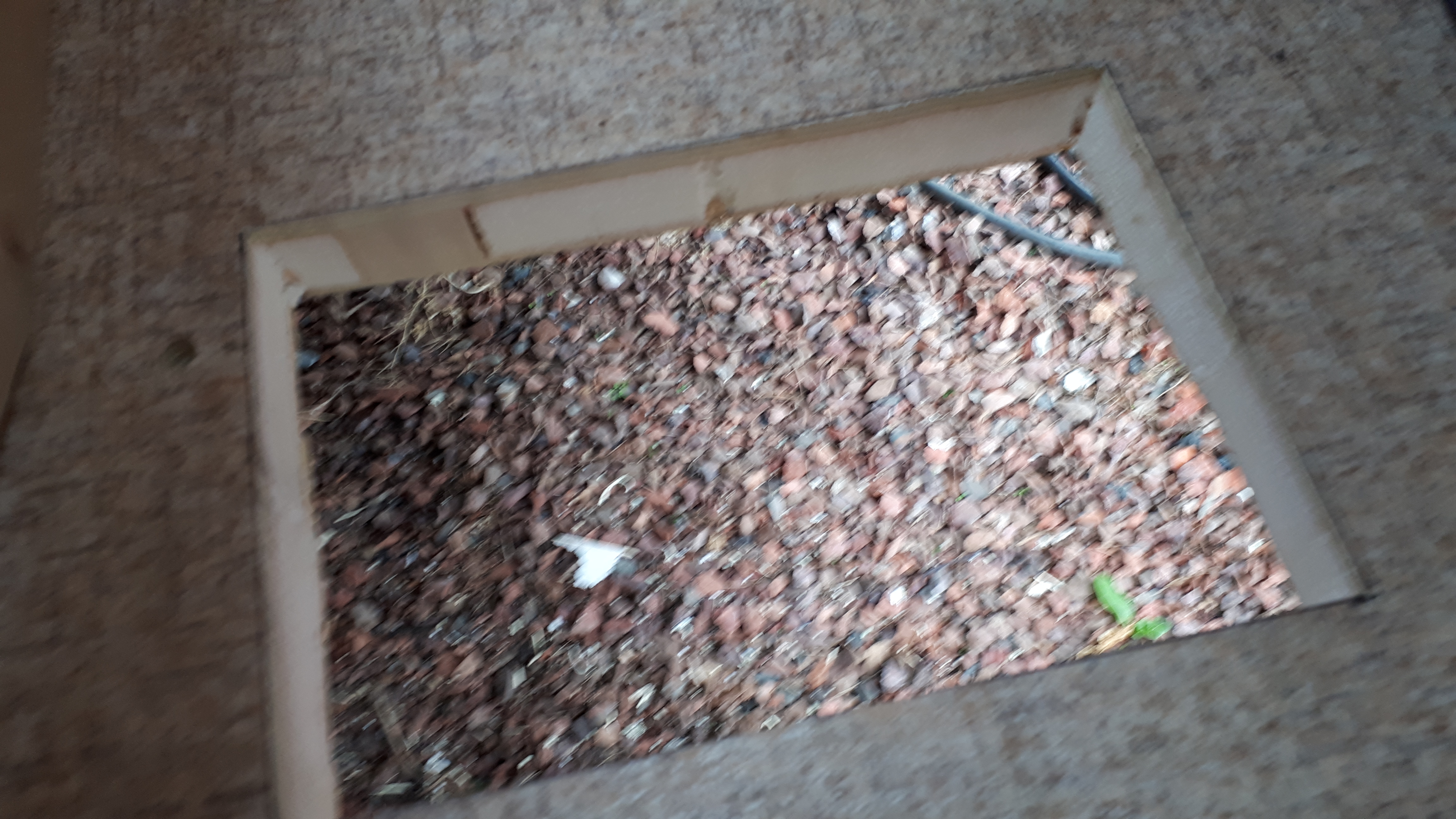

En effectuant les découpes dans le plancher, j'ai du couper un longeron / traverse en bois qui se trouve dans le plancher.
Celui-ci se trouve sur la partie arrière de la caravane sous la banquette.
A votre avis cela pose t-il un soucis et dans ce cas quelle solution envisageriez-vous ?
Autre question sur la tranche coupée du plancher, quelle protection mettre ?
Bonne journée

Avant de poser la clim,J'encastrerais un cadre de la même épaisseur que le tasseaux
dans chaque découpe que tu as faites pour renforcer le plancher

Merci Papy pour cet avis, idée.
Ce longeron sert essentiellement à renforcer le plancher de la caravane, pour la force verticale, (le poids sur celui-ci) , car celui-ci n'est pas épais environ 10 mm.
Sous le plancher j'ai installé un tube carré en alu fixé au travers du plancher avec de boulons qui passent de part- en-part.
Bonne journée

Message par alviju » 02 août 2023 18:10
Cubi a écrit :
02 août 2023 17:17
C'est bien.
