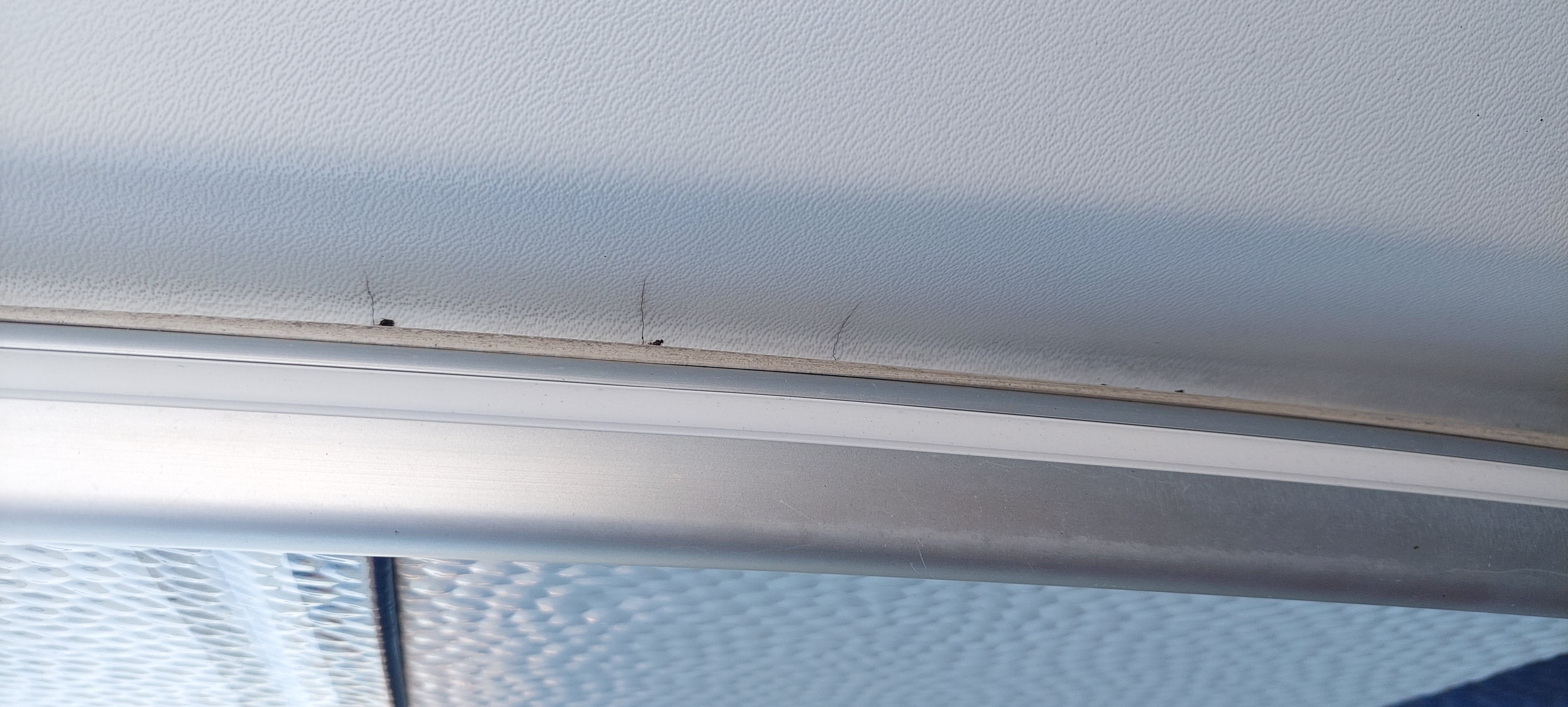

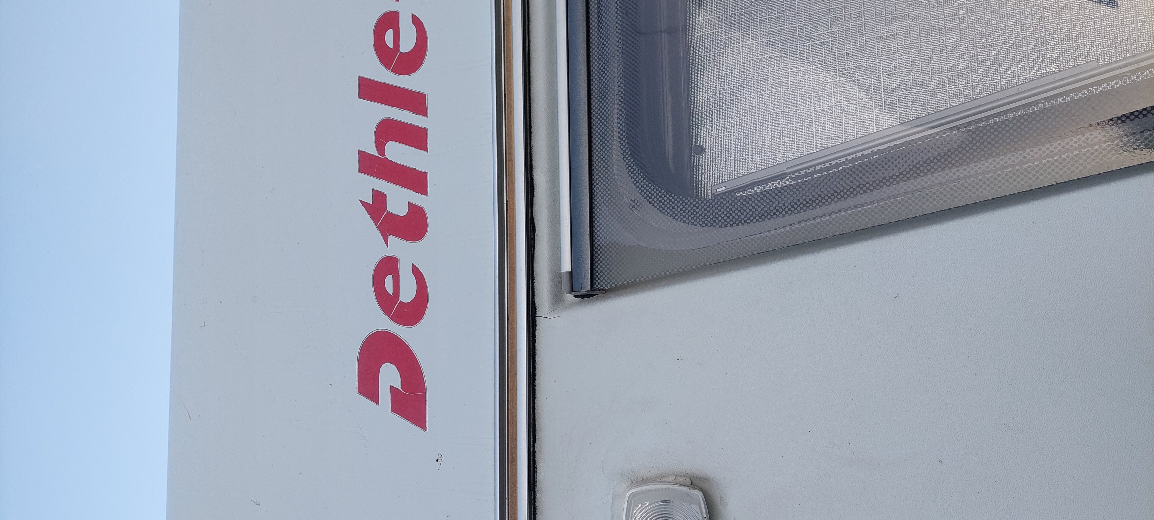

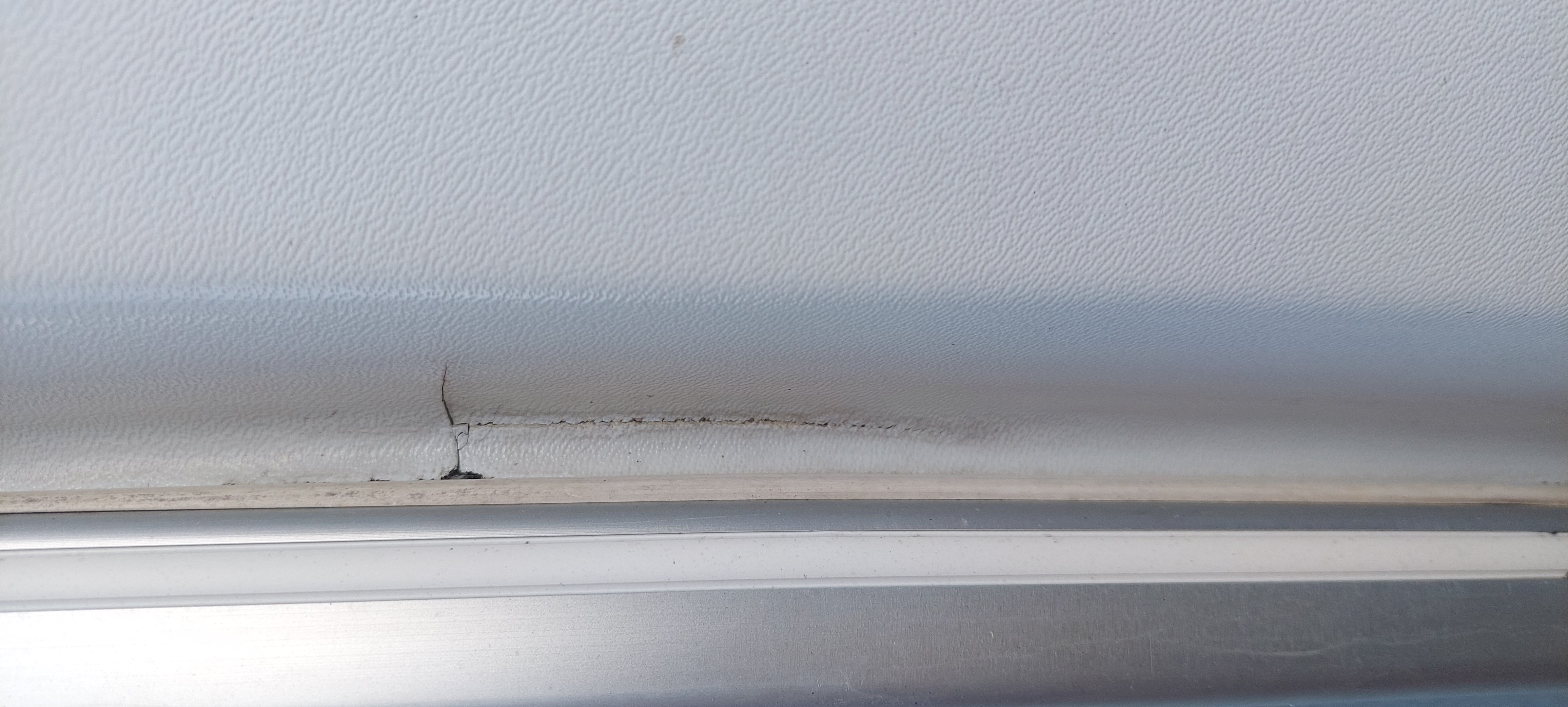

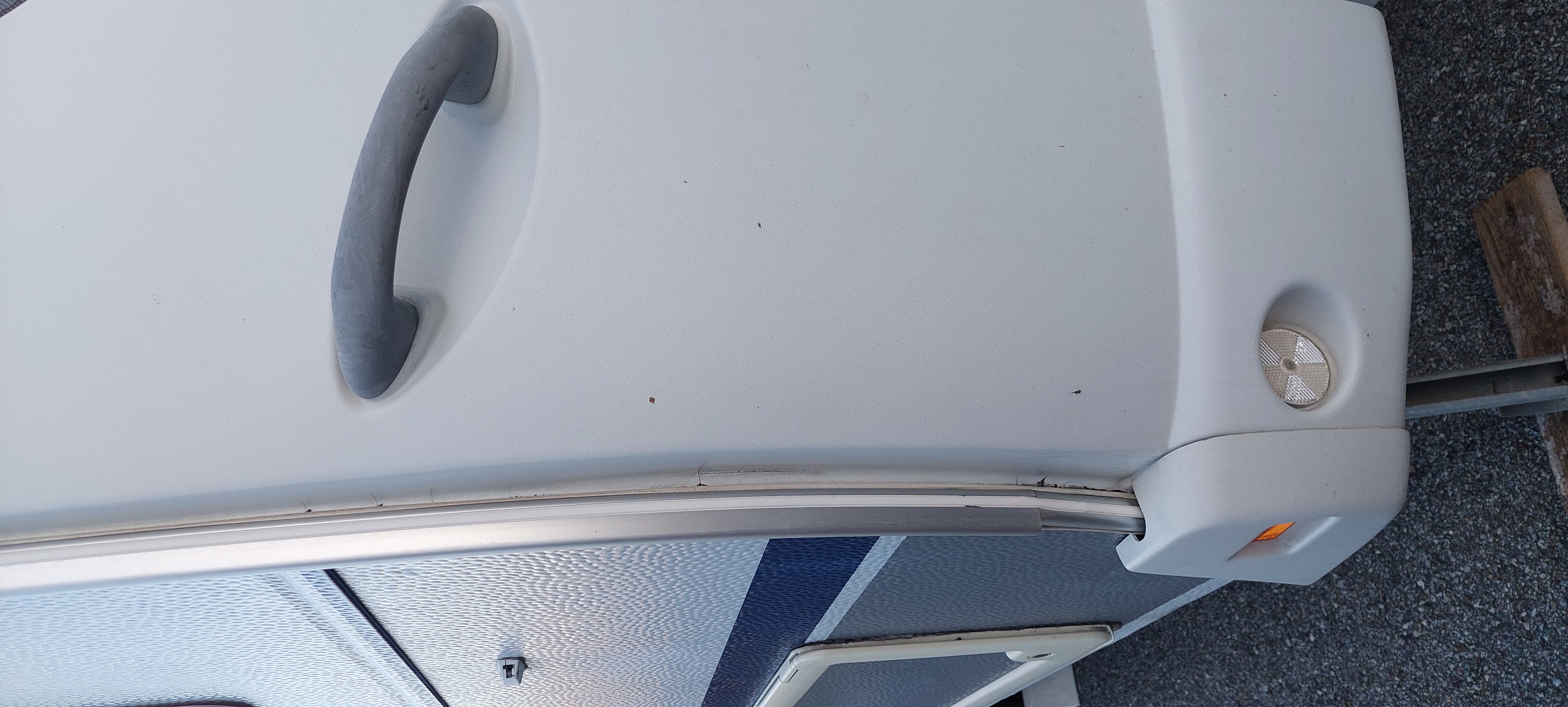

Un de mes enfants a de petites fentes sur les bords de l'avant en résine d'une Dethleffs d'environ 2005.
Ci dessous les photos.
Quelqu'un a t il déjà eu ce genre de problème?
A votre avis,quelle solution?
Un grand merci pour vos réponses.
A plus.

Vaut mieux prévenir que guérir tu as ça comme solution =

il te faut dans un premier temps percer un petit trou (mèche de 1 mm) au bout de la fente pour en arrêter la progression 8)

Le petit trou pour arrêter la progression , c'est une bonne idée; il faut évidemment boucher derrière.
Le Fisurex..... peut être, mais j'attends de savoir si quelqu'un qui a vécu ce problème, aurait une solution autre.
Pour ma part, j'aurais pensé à une bande de 5cm de large de tissu de verre après léger ponçage, puis un peu de résine, puis peinture, c'est plus curatif.....mais peut être j me trompe ....; ou alors une légère couche de sika 522 sur 3cm...
Merci de vos avis à venir ;
A plus .

raymondh a écrit :
14 oct. 2023 11:38
Bonjour ! :wink:
Tout a fait ! Raymond c'est necessaire sinon la fente va progresser ! :wink:
Ensuite on peut envisager de coller une bande de verre
:roll: Mais moi perso après un bon nettoyage et un léger ponçage pour l'accroche ,
je passerais un coup de peinture genre gelcoat
pour dans un premier temps ne pas avoir de risque d'infiltrations
et je surveillerais pour voir si les fentes évoluent vraiment
si elles venaient a continuer ,il serait toujours temps d'y revenir
Il faut être prudent avec ce genre de choses et des fois le remède est pire que le mal
