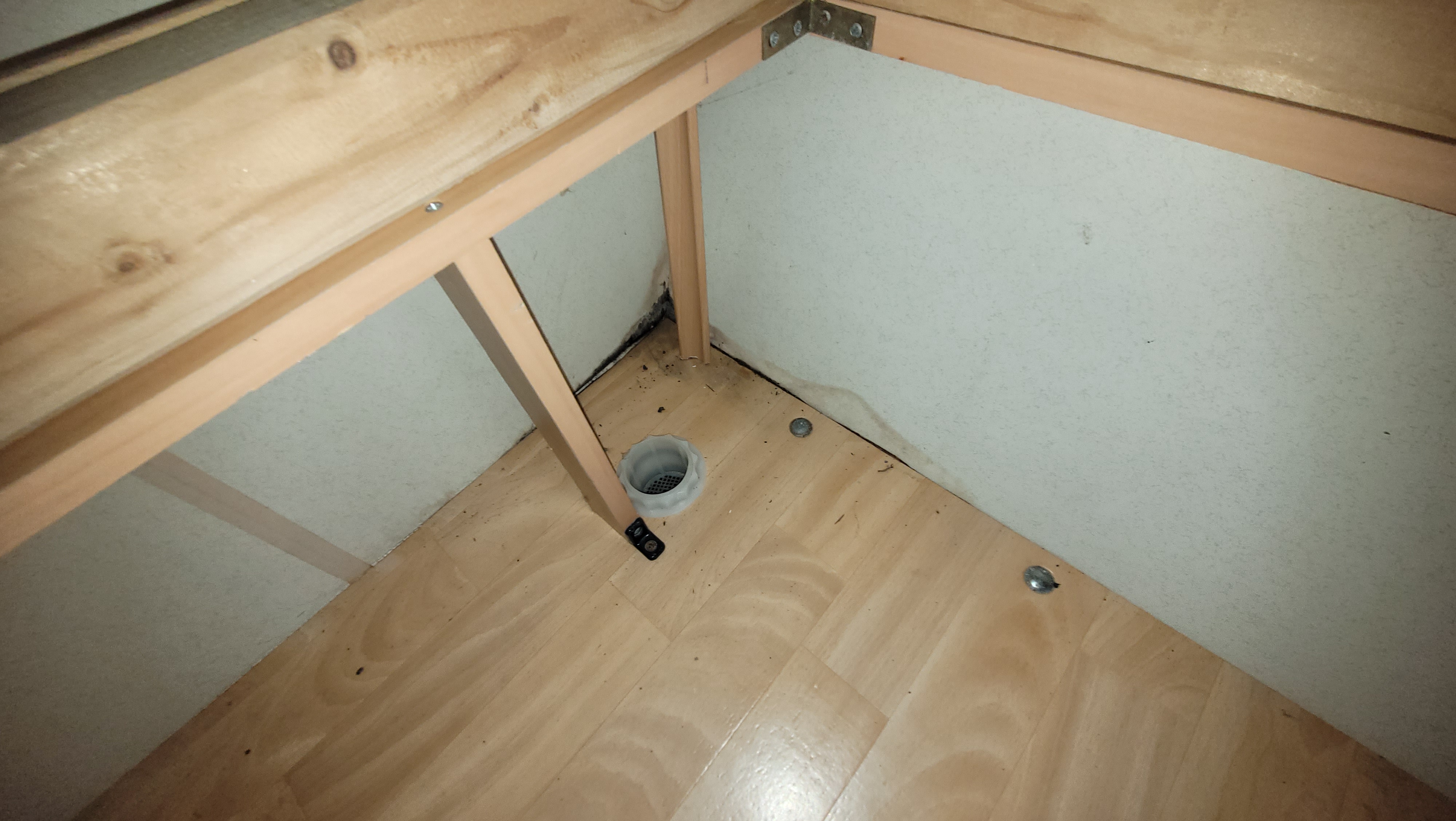

Message par EliDan44 » 16 janv. 2025 19:17

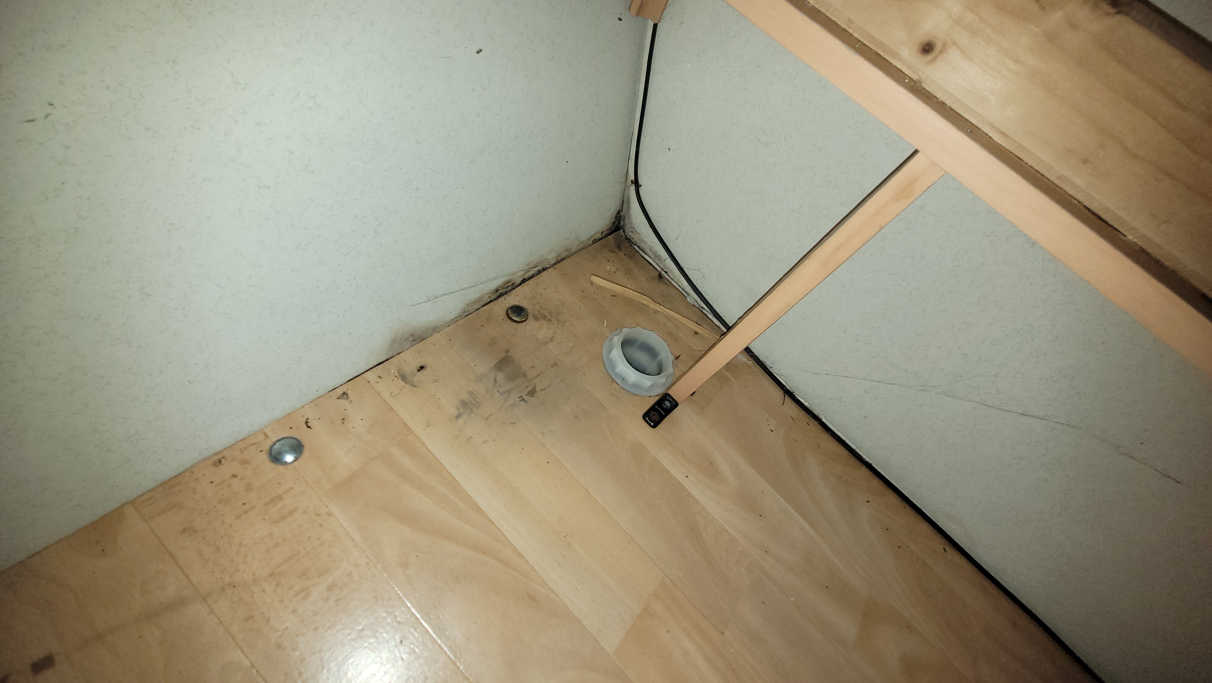

Je trouve une le plancher est abîmé mais je ne sais pasxsi grave ou pas, qu'en pensez-vous ?
Messages : 7916
Re: Soucis plancher ?
Message par blancoco » 16 janv. 2025 22:01
Y a infiltration dans cet angle, joint sika a refaire..

Message par EliDan44 » 16 janv. 2025 22:12
Le joint à l'intérieur ? Y'avait pas l'air d'en avoir à l'origine !?
Le plancher est à refaire ? Le bois a encore l'air solide !

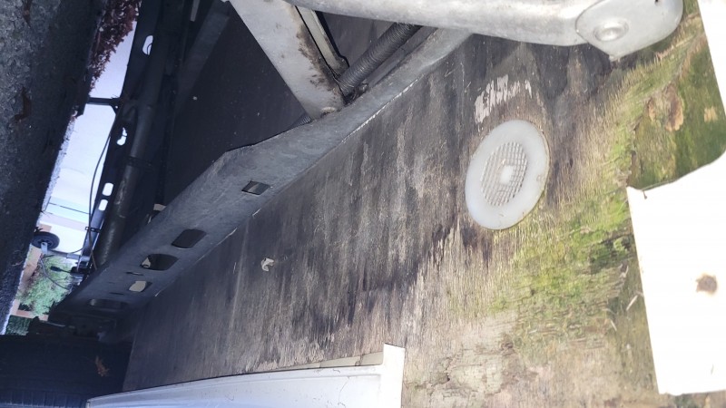

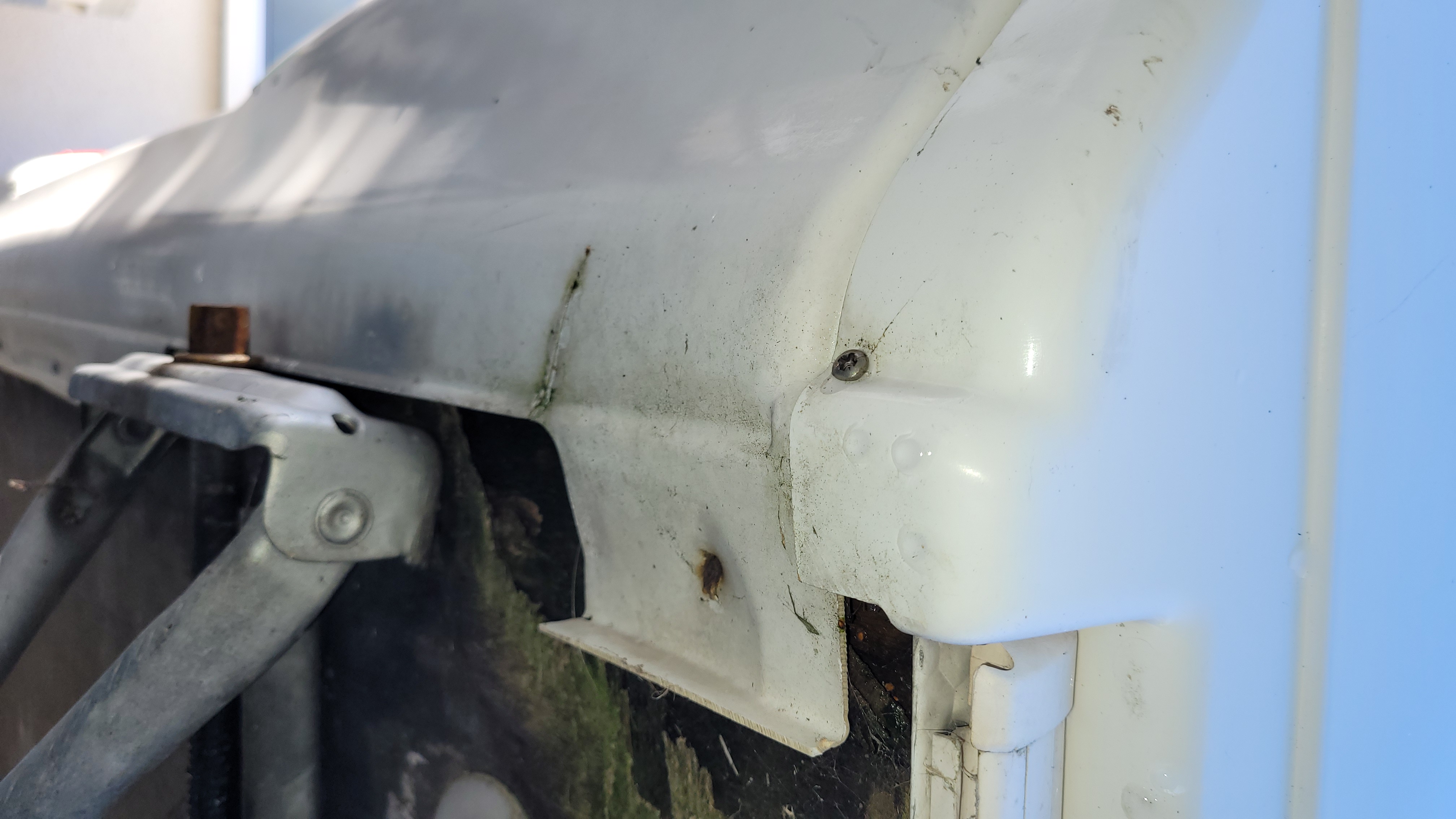

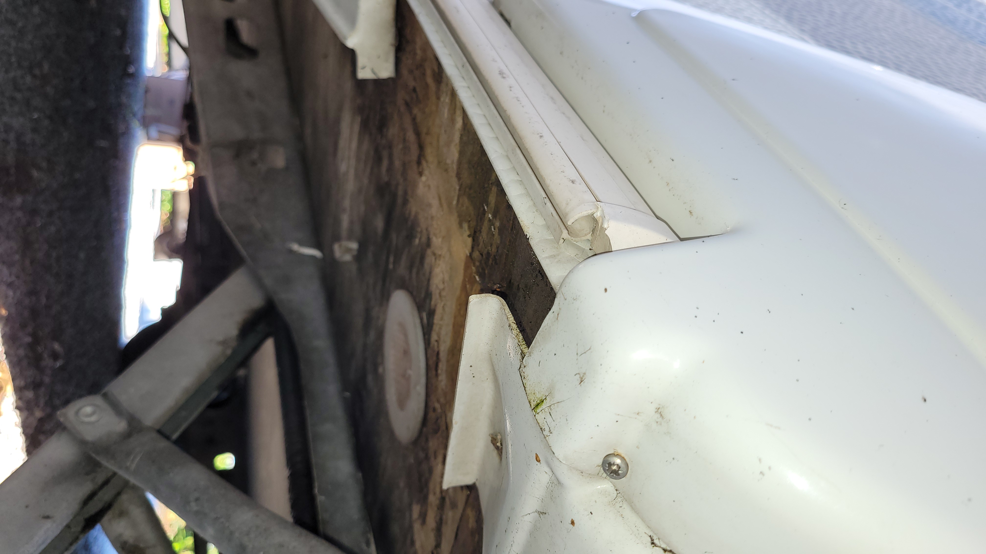

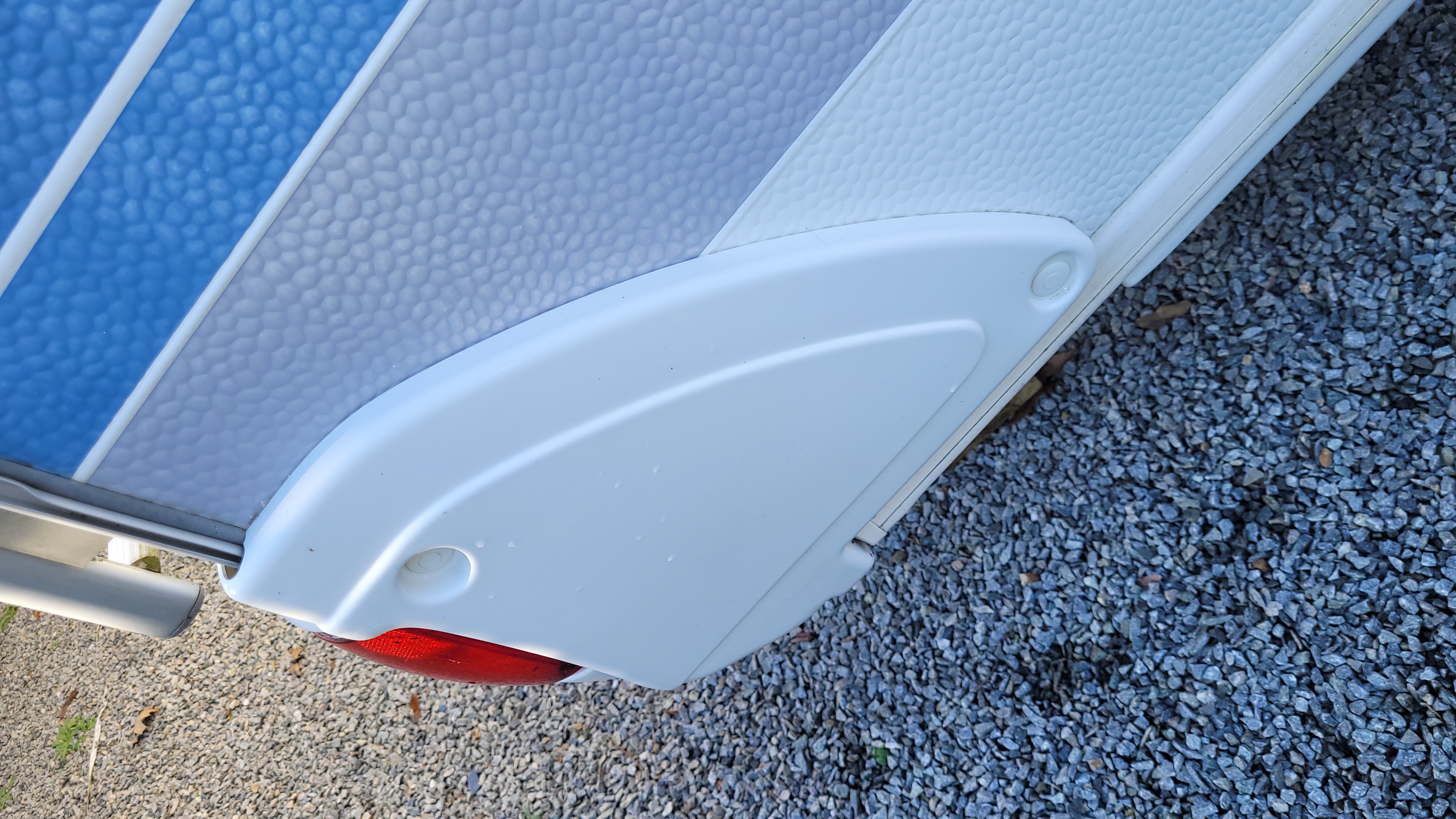

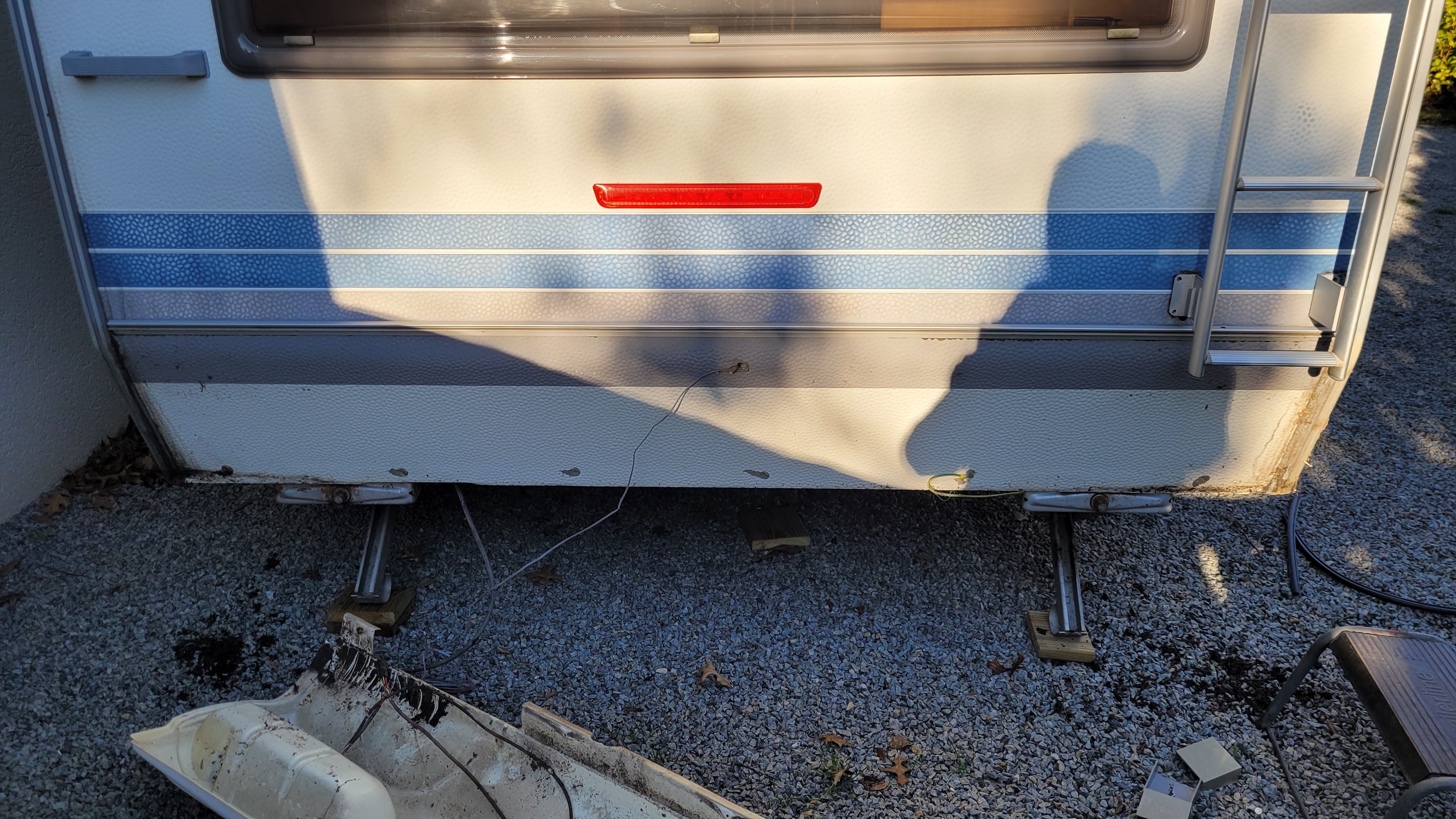

J'ai des carters qui cache tout...va falloir que je démonte !
Dessous droite
Dessous gauche
Carter gauche
EliDan44
Messages : 29
Inscription : 15 janv. 2025 13:52
Message par EliDan44 » 17 janv. 2025 15:12

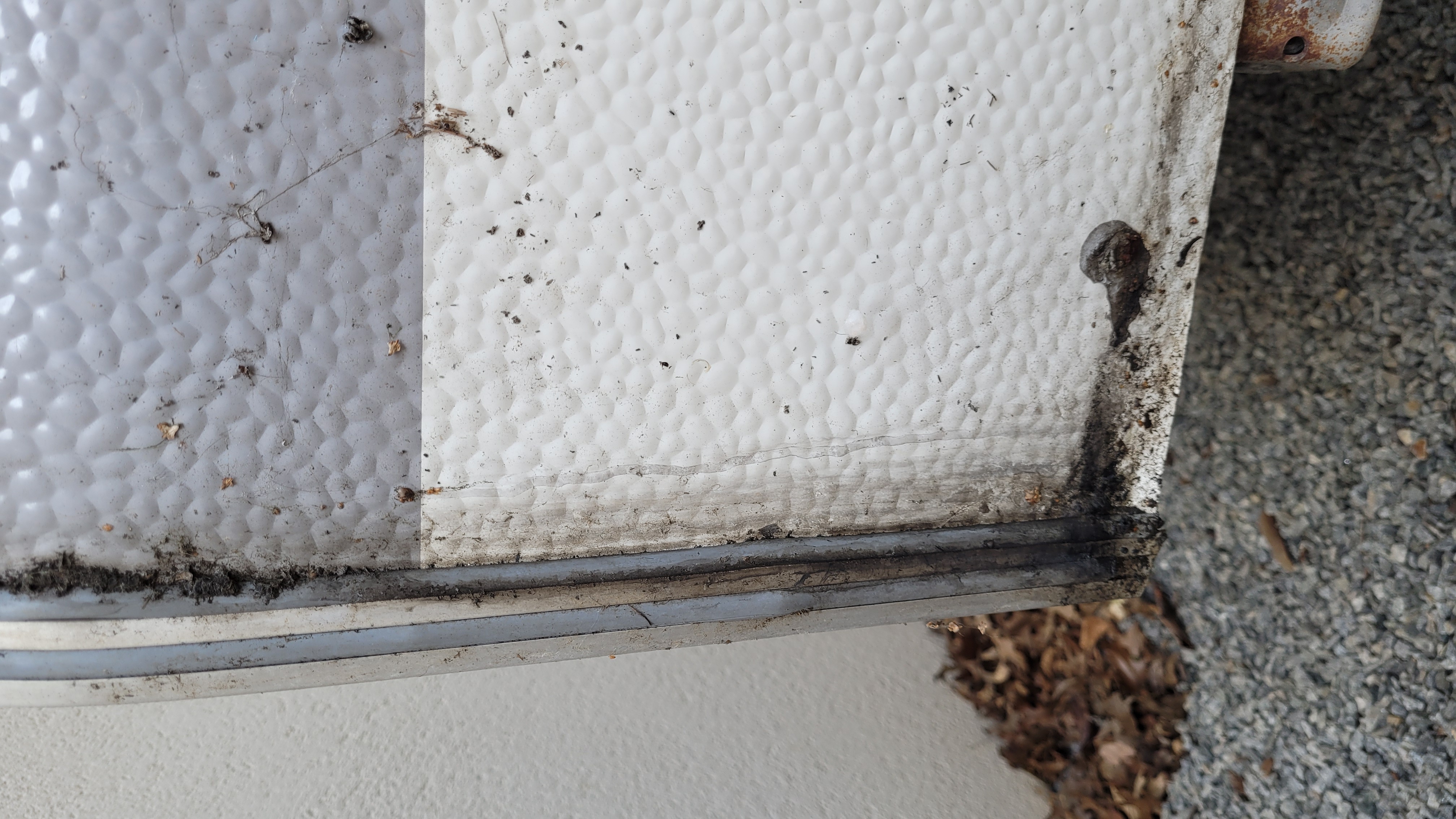

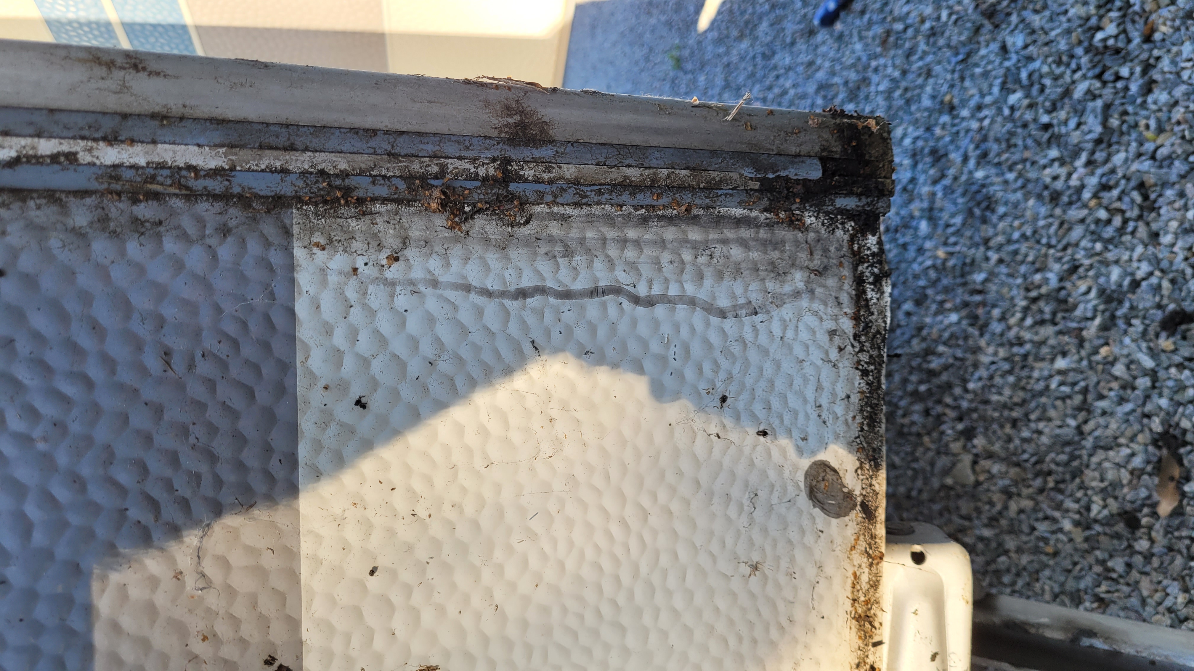

Bon j'ai démonté, mais je suis très déçu de la façon dont c'est monté car j'étais obligé d'abîmer voir casser certaines pièces pour pouvoir ouvrir...
Ça n'a visiblement jamais été lavé...je sais pas si c'est par là que l'eau a réussi à mouiller le bois du dessous !
Droite
Gauche

On dirait bien vu lz couleur que cet angle est problématique, est ce que tu sens que le tasseau est mou derrière la tole ?

Non tout semble ok une fois lavée !
J'ai vraiment l'impression que le problème vient de l'intérieur, le sol est vraiment pas chouette...
Ils ont dû laisser de l'eau stagnante là pendant un certain temps !

ton idée d' eau reversée , n' est peut-être pas mauvaise vu que le mouillé n' est pas monté sur la paroi :mrgreen:

Moi je pense plutôt par l'extérieur, il su ffit de pas grand chose, la tole est fixé par vis où crampillons ? De toute façon vu dce que tu as démonté autant refaire l'angle correctement, si les tasseaux n'ont pas ramolli tu joues du sikaflex avant remontage. Si tu changes des vis, remet en inox du coup et remonte avec une pointe de sika... J'ai changé toutes les vis sur ma burstner et remis des cache vis neuf. Ça a pas fait de mal !

...alors, contrairement à ce que j'ai dit, le jonc cache vis n'est sans doute pas à l'origine du problème mais pour moi, ca vient de l'extérieur ....quand on voit les traces noires dans la partie basse du pare choc (une fois démonté) ....en plus avec le rabat en plastique fixé sous la caravane le risque de rétention de saletés est important ....si ca venait de l'intérieur les dégâts seraient plus importants...on voit aussi des traces noires en bas du panneau arrière ...a droite mais aussi à gauche....en fait, pour être clair, il devait y avoir un gros tas de M...e accumulé et qui empêchait l'eau de s'écouler normalement ....
je pense qu'un bon nettoyage et une petite réfections du dessous serait suffisant (et peut être découper les deux rabats gauche et droite du pare choc qui sont vissés sous le plancher ...ce sont eux qui permettent l'accumulation de la saleté ...saleté qui dirige l'eau contre le plancher ....j'espère être clair :oops: :oops: )...

Merci pour tout ces réponses, en effet je suis d'accord sur le fait que les rabats renvoie l'eau direct sous le plancher, c'est pas malin !
J'ai des restes de zinc quand j'ai fais changer mes velux, je pense que je vais bricoler un truc pour protéger le plancher de l'eau sur les 2 extrémités de la caravane ;)
